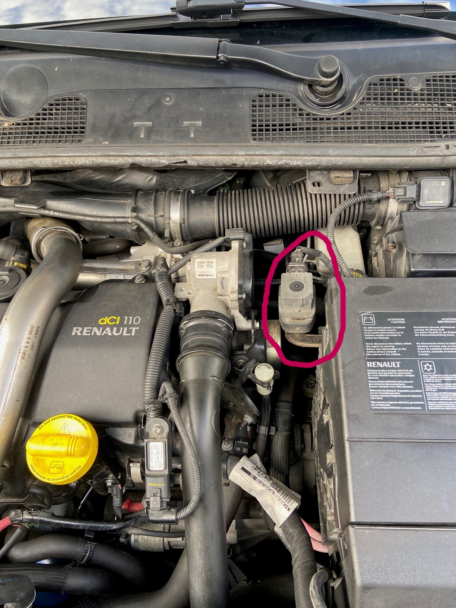

j'ai depuis pas longtemps un bruit dans le compartiment moteur qui se fait fortement entendre pendant environs 30 secondes apres l'arret du moteur.
Se bruit survient aléatoirement, parfois il dure longtemps, parfois je l'entend pas, parfois pas longtemps.
j'ai pu voir d'où venais se bruit, sur la photo j'ai entouré l'élément incriminé, j'ai posé ma main dessus et j'ai ressenti des vibrations quand le bruit se faisait entendre,
donc cela venait bien de ça.
J'aimerais savoir si cela est normal et aussi comment s'appel se petit boitier qui est parfois très bruyant.

Bonjour à tous, j'ai pu trouver le nom de cette pièce, ca serait l'électrovanne du turbo,
est-ce normal que parfois je l'entende bourdonner très fort pendant 30 à 40 secondes ?
Faut-il remplacer cette pièce et est-ce dangereux pour mon turbo ?

Si elle se met à grésiller, c'est que des pieces mobiles vont s'user et l'étanchéité disparaître: c'est clairement un signe avant-coureur de défaillance qui permet d'anticiperle remplacement avant la panne.
Merci d'avoir répondu, vous me conseillez je remplacer cette électrovanne ?
J'ai chercher l'électrovanne en question mais je trouve pas exactement se model, la forme est différente de mon model.
Pour remplacer cette pièce y a t' il des précotions a prendre ? ( 2 tuyaux de petit diamètre et la fiche électrique )
Merci encore de votre aide.
