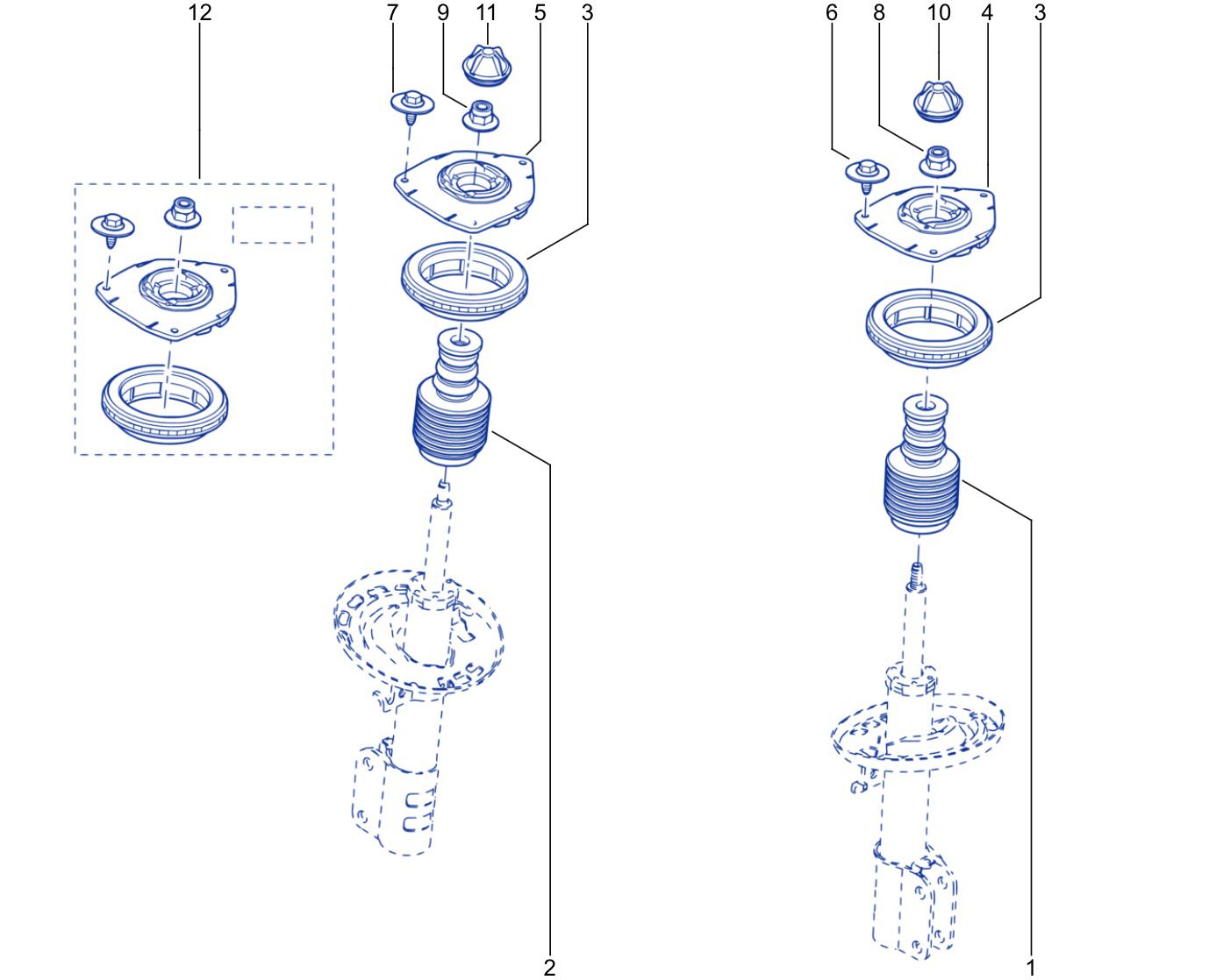

le claquement sur montée/descente de trottoir vient probablement de la butée tournante, et du bout de caoutchouc qui va avec.
Commander en double (idem G/D sur ce modele) pour environ 230 euros HT
540340002R BLOC FILTRANT
543256557R BUTEE TOURNANTE
ou 12 (en double) qui inclut la visserie pour 220 euros HT
543A06874R. COLL KIT SUSPENS

Merci pour votre réponse.
C'est effectivement cette pièce (543256557R BUTEE TOURNANTE) qui, lors de notre démontage, semblait légèrement usée.

Ca pourrait, principalement venir de cette pièce ?
oui, mais sur le contrôle technique ils ne verront rien...
Message Lun 16 Dec, 2024 19:12
Bah ouais. C'est une inspection visuelle.
Or cette pièce, pour l'inspection, il faut la démonter.
Oui effectivement on l'a fait avec un ami.
Je vais alors commander les pièces et les changer, en espérant que ça règle ce petit souci.
