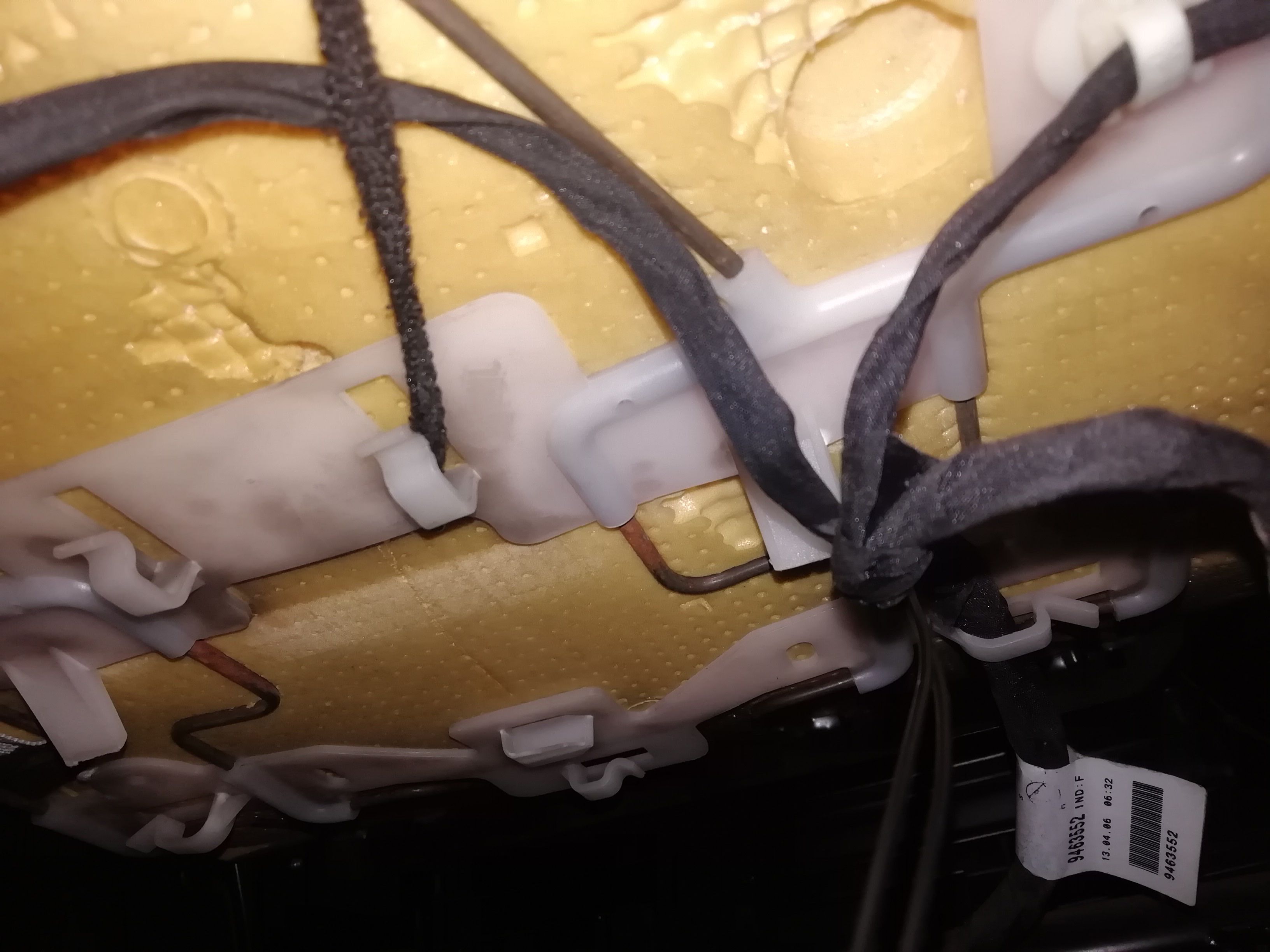

J'ai lu plein de forums, j'ai regardé plein de vidéos. J'ai essayé de mettre du scotch (échec) ou de trouver la partie sur laquelle il faut clipser le détecteur sous le siège conducteur qui pendouille. Armé d'une lampe de poche, je ne trouve pas cette fameuse partie à emboîter. Comment faire donc ? De toute façon, j'ai lu que le système de déclenchement pyrotechnique des airbags (pas vraiment sûr du terme) avait une durée de vie de 10 ans.
Etes-vous plus optimistes que mon père quant au contrôle technique ?

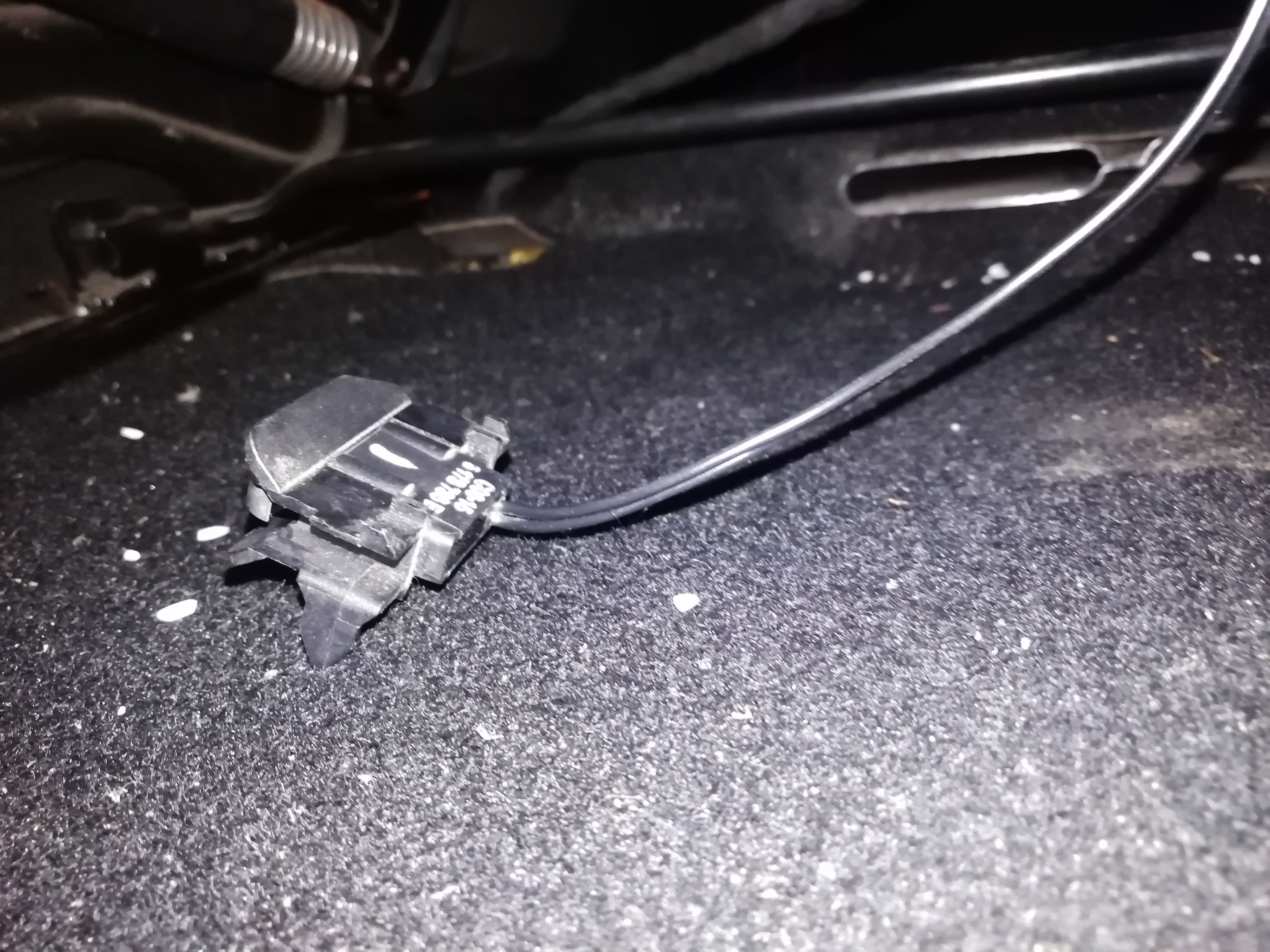

Voici le détecteur qui pendouille sous le siège conducteur.

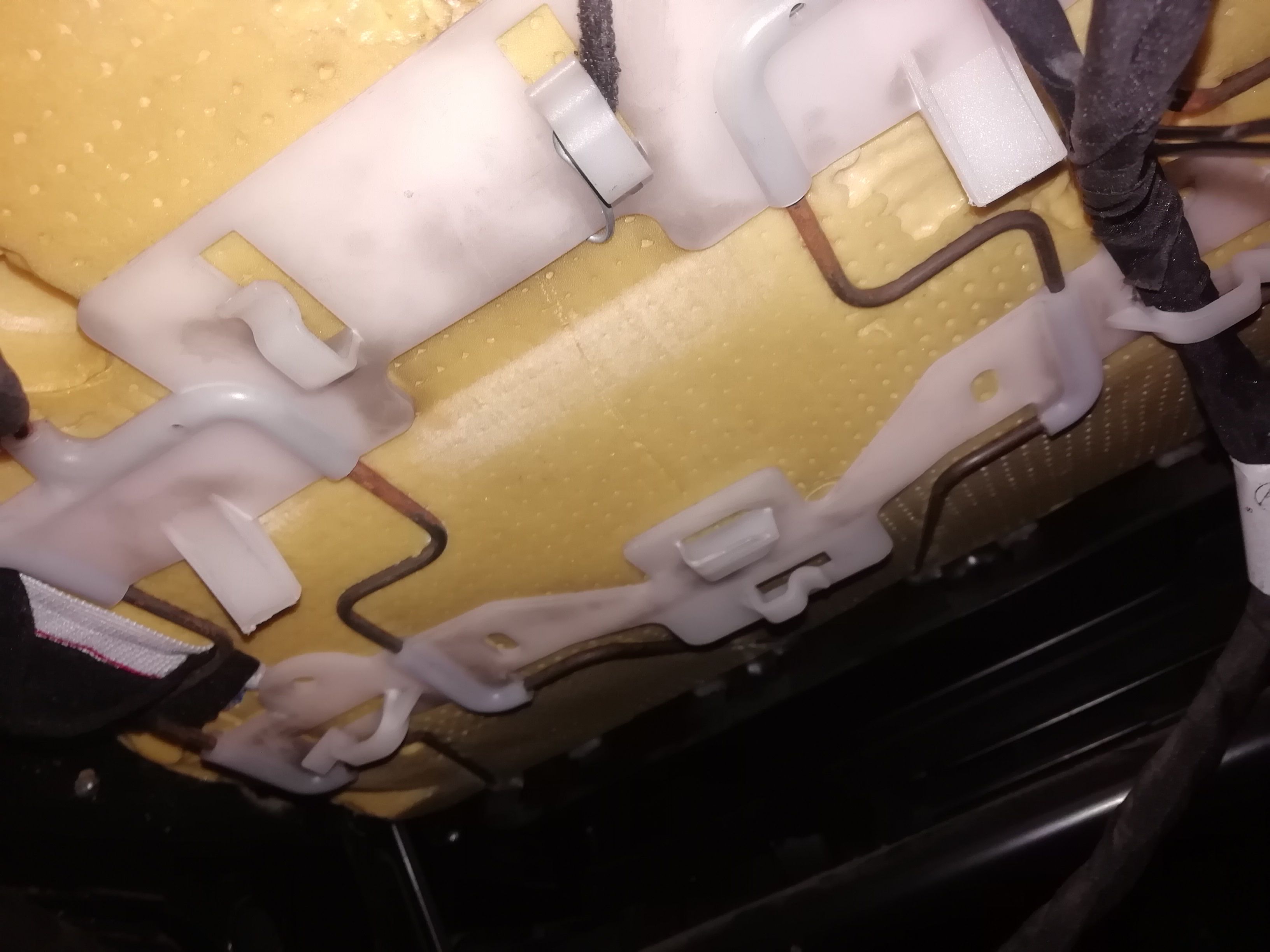

En regardant certaines vidéos, j'ai lu qu'il fallait emboîter cette partie dans une autre (que je ne trouve pas), de préférence juste sous l'assise du siège.

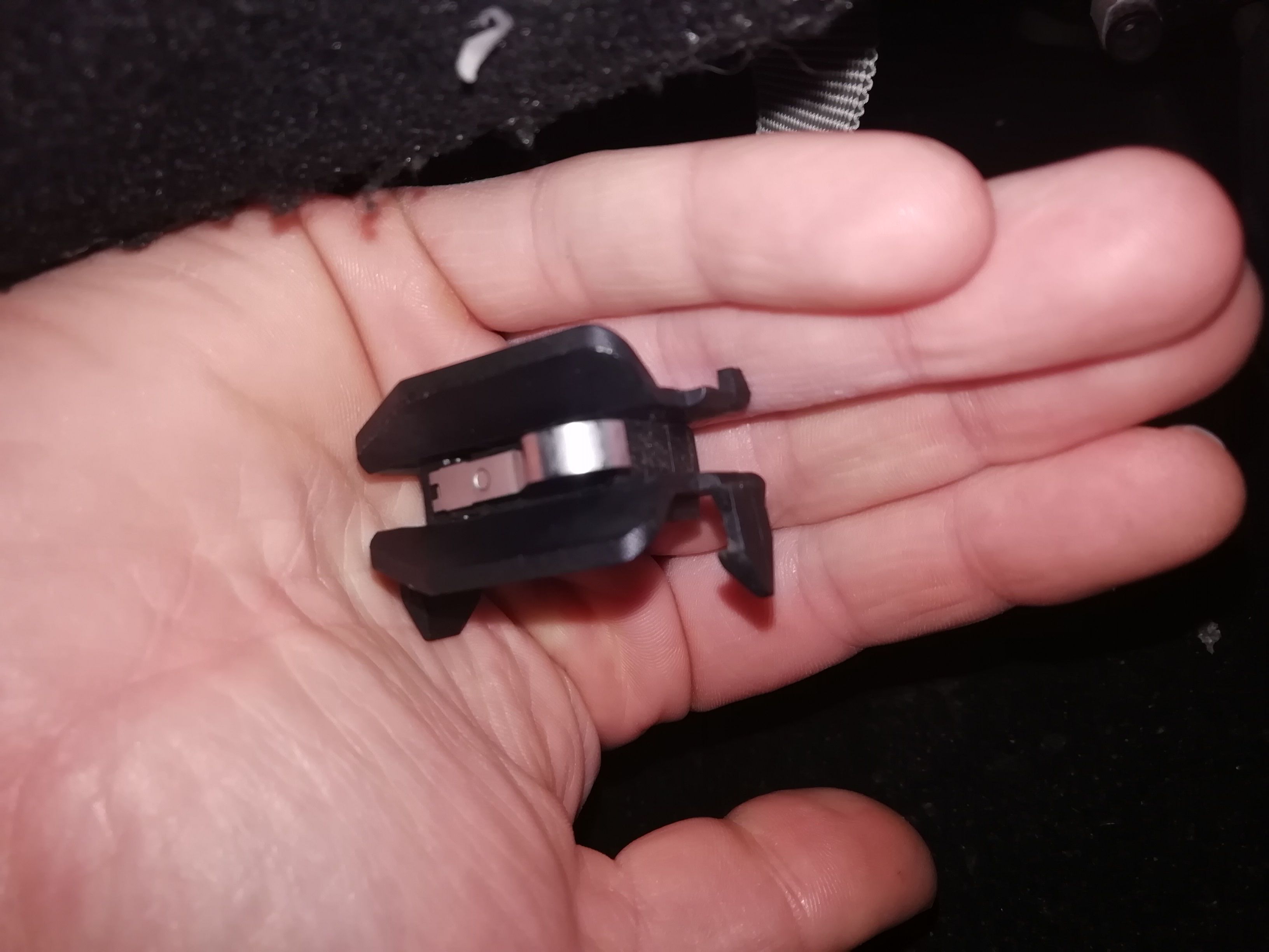

c'est un contacteur de positionnement de siège.
Il renseigne le calculateur des airbags/prétensionneurs de ceintures sur la position de celui-ci au moment du déclenchement de l'airbag en cas de choc.
C'est clippé sur le rail gauche ou droit du siège.
