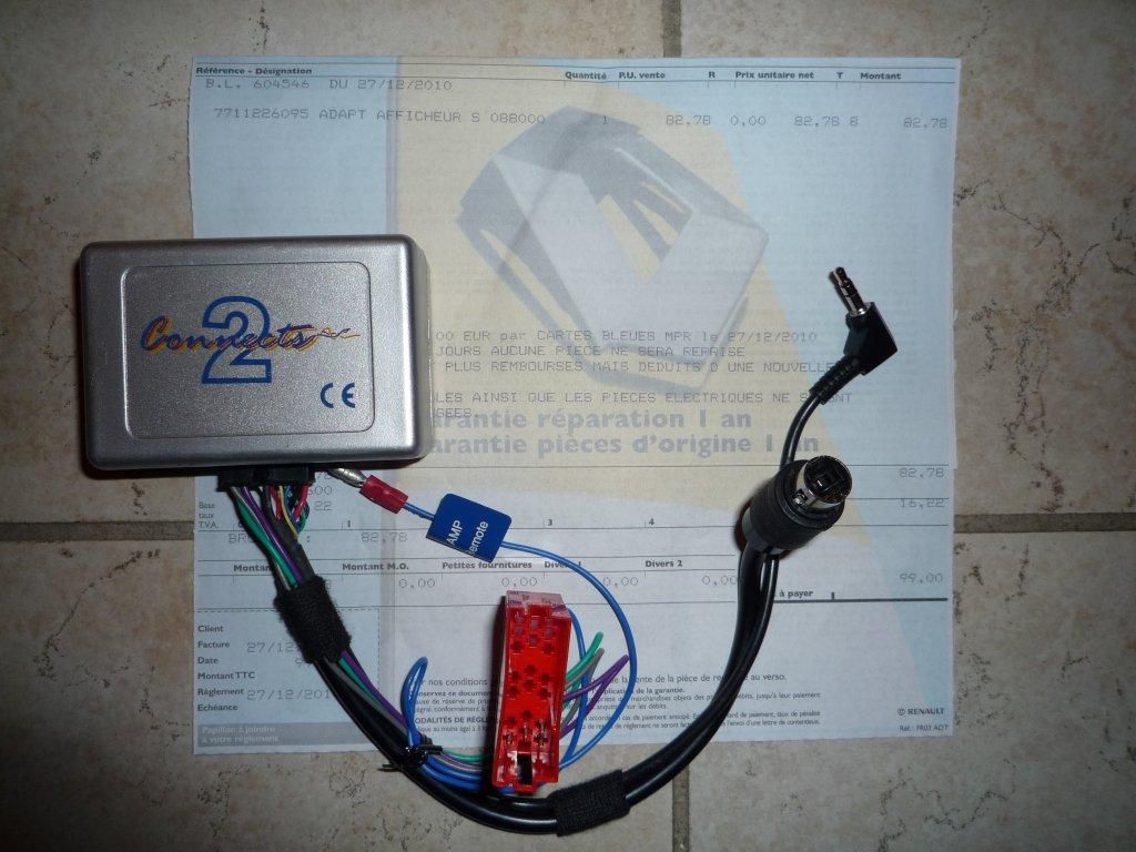

Pose d'un autoradio SONY CDX-GT640UI avec boitier interface CONNECTS2 ( DRNS003 ) référence RENAULT 7711226095 ( 99euros) afin de conserver l'affichage déporté et les commandes au volant.

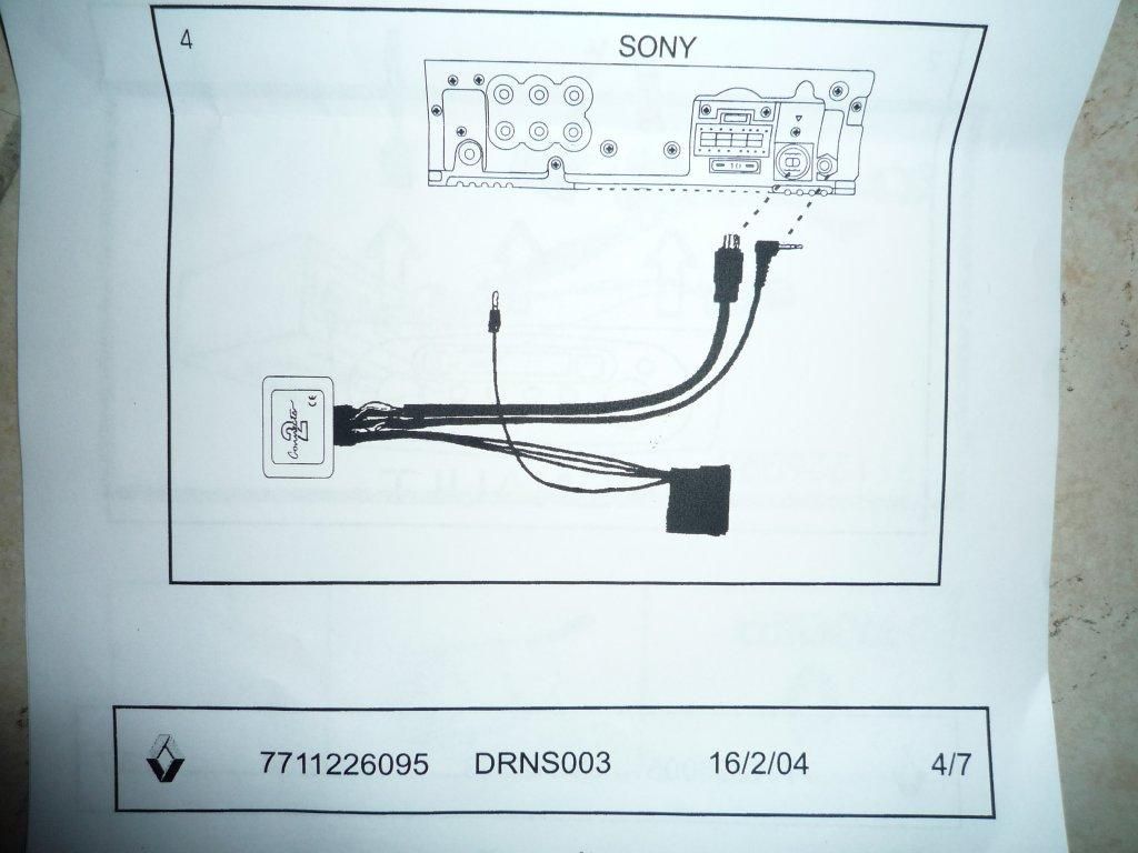

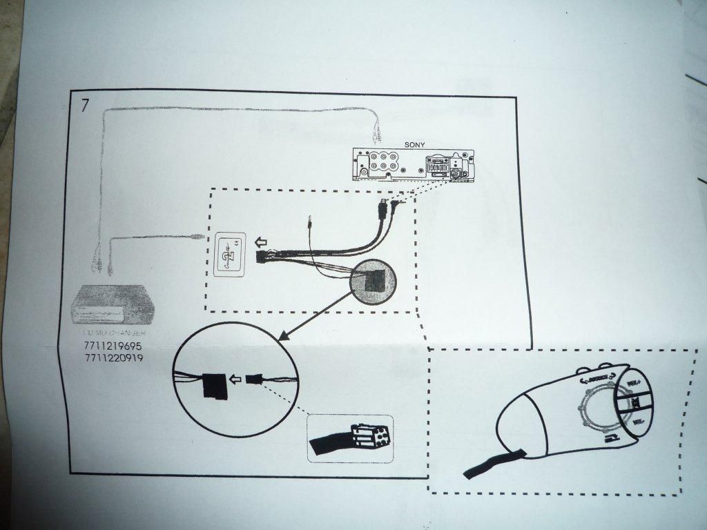

Présentations des éléments + schémas:

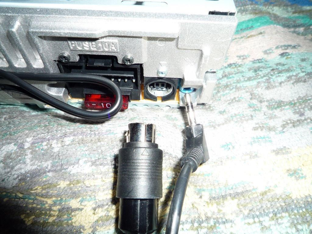

Les connecteurs devant être présents à l'arrière de votre poste SONY pour que celui-ci soit compatible AFFICHAGE + TELECde au volant ( personnel RENAULT ne connait que les postes SONY qu'il vend)

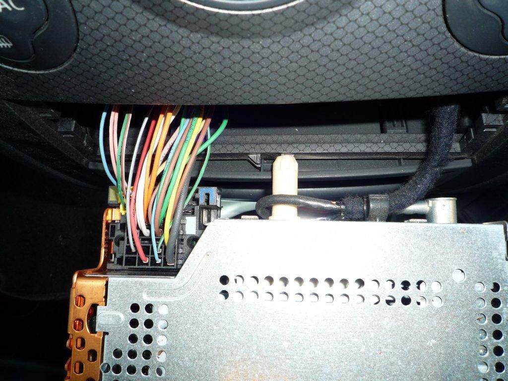

Opérations préliminaires:
ENLEVER LE CD présent dans votre autoradio d'origine :pense:

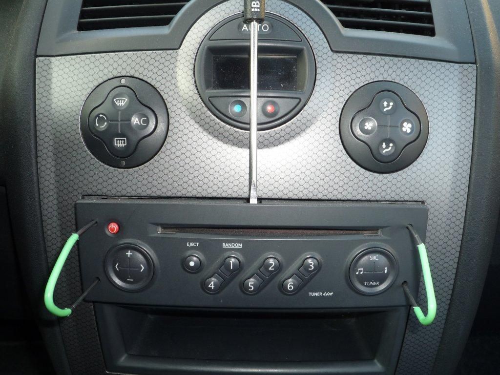

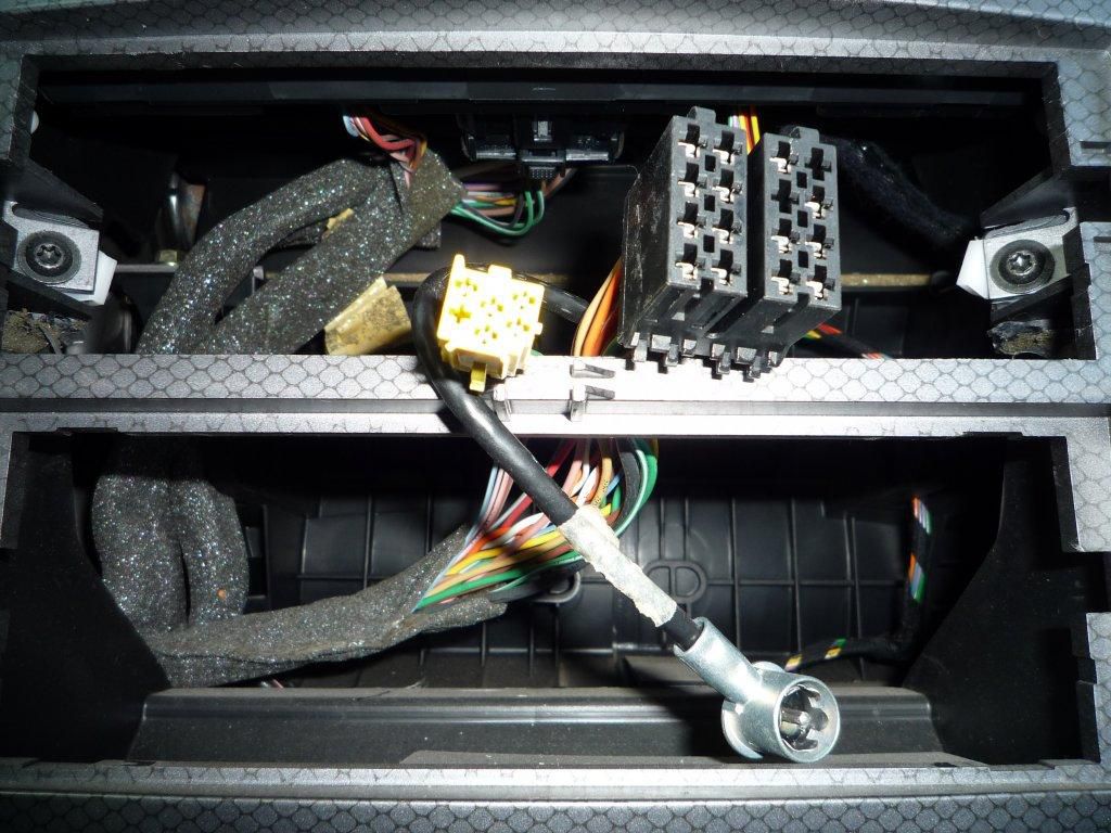

Confectionner avec un cintre 2 piéces identiques pour déverrouiller l'autoradio ( faire pénétrer de 2cm dans les 4 trous)

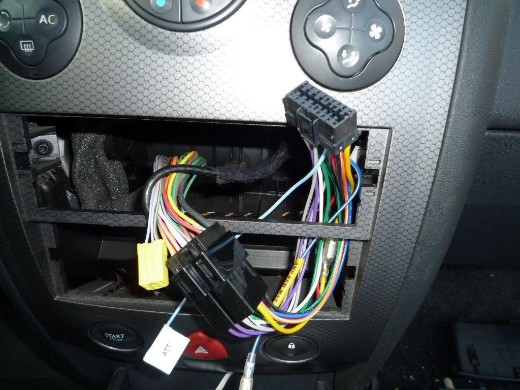

Débrancher les 3 connecteurs à l'arriére + le connecteur d'antenne
Déposer le rangement plastique situé sous l'autoradio ( tirer dessus en faisant attention aux languettes): cela permettra un accès facile afin de ranger l'arraignée de fils et le boitier interface.

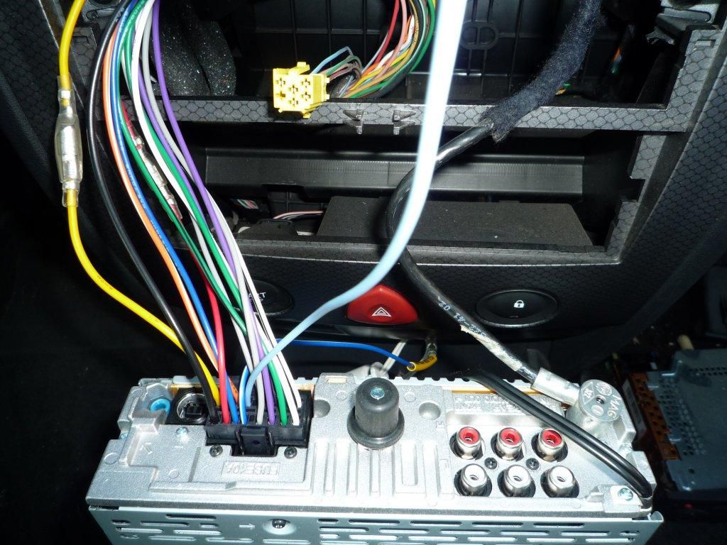

Essai du nouvel l'autoradio sans le boitier interface:

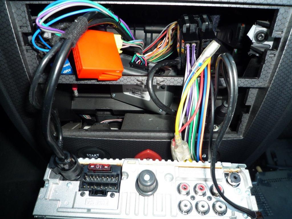

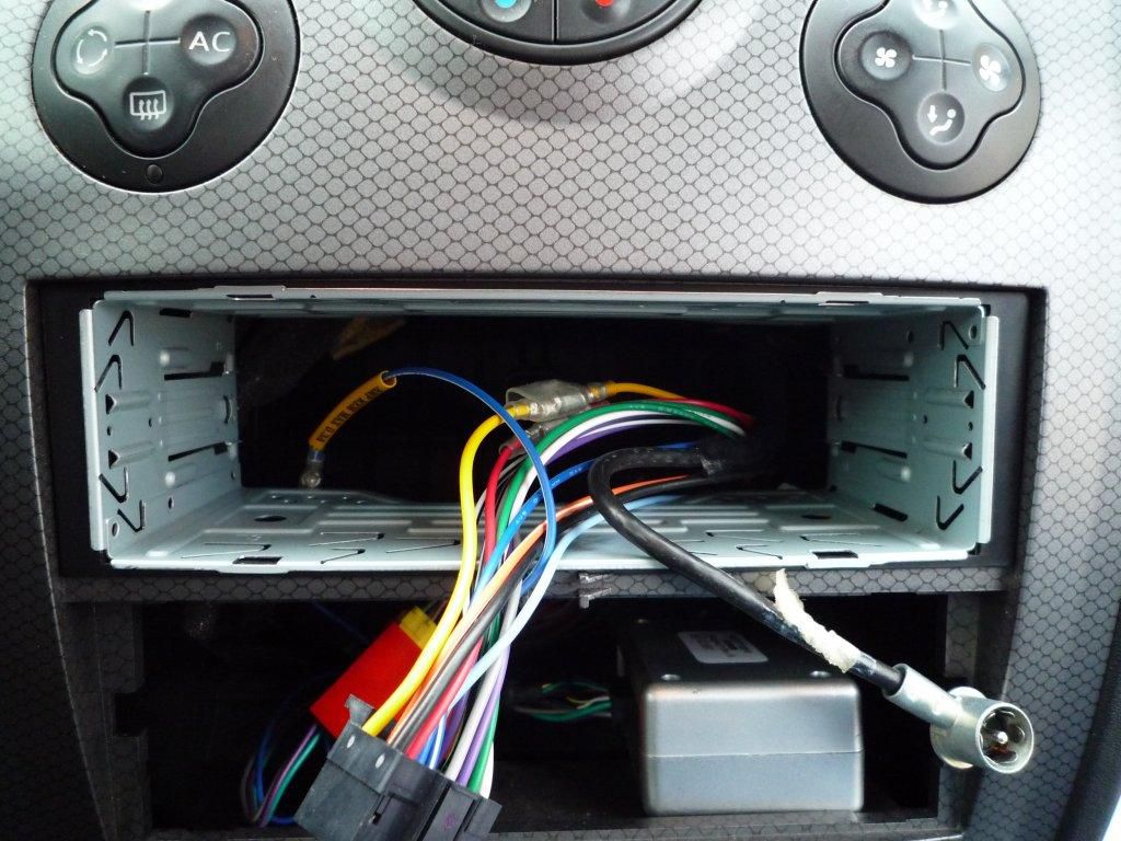

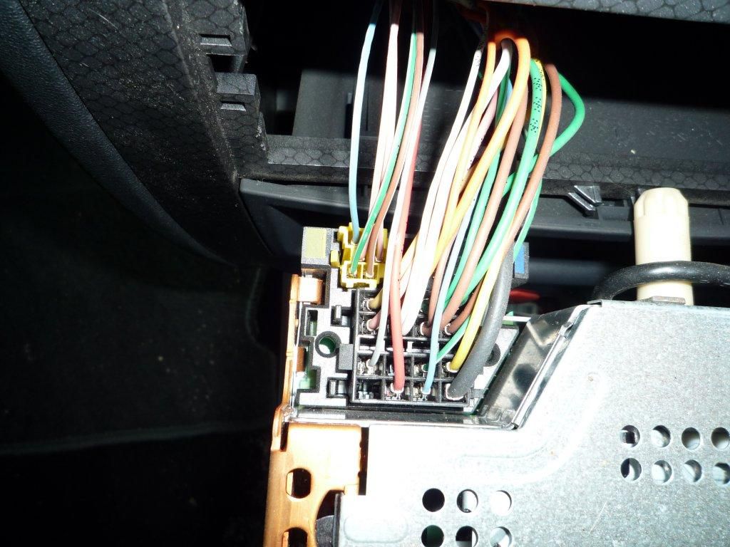

Pose du connecteur Sony

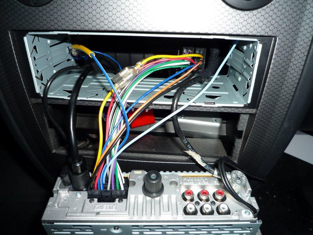

Branchement autoradio
Bon pour l'instant, il fonctionne :D

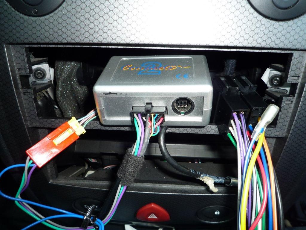

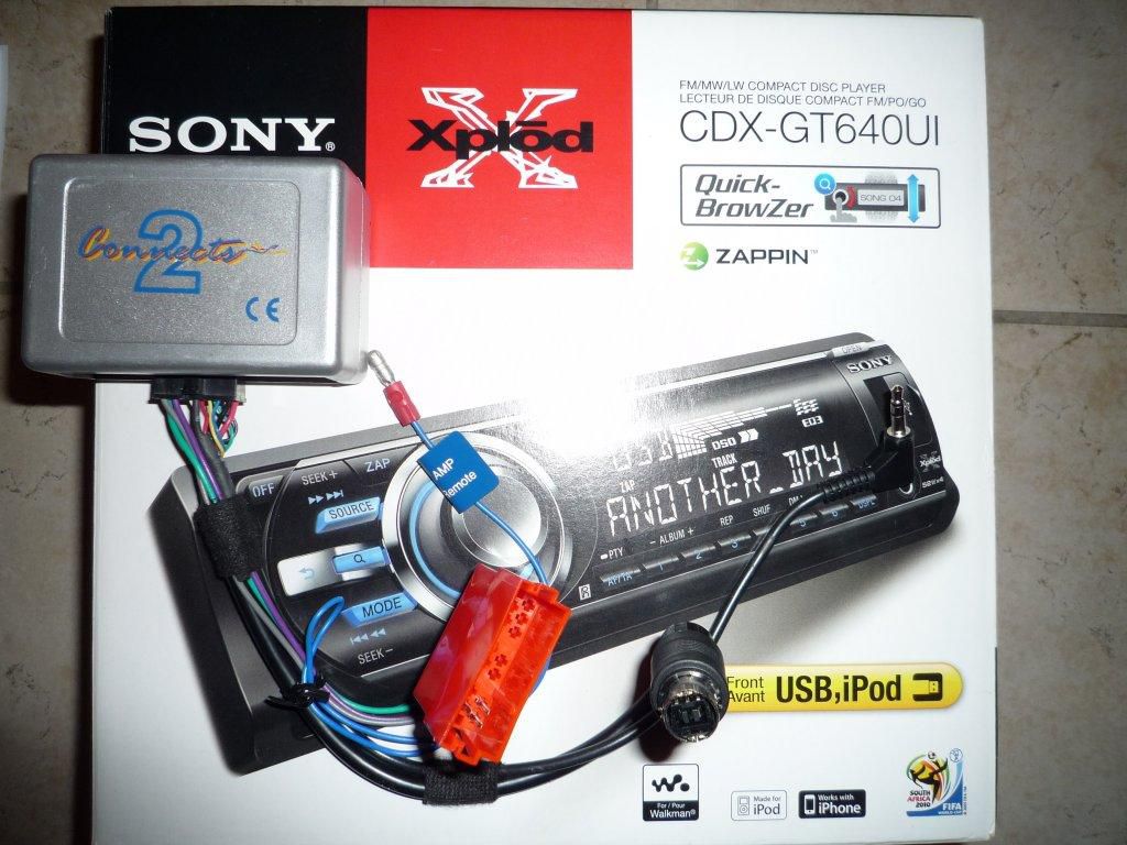

Pose de l'interface CONNECTS2:
Le fil bleu sortant du boitier CONNECTS2 est son alimentation: il faut le brancher au fil bleu du connecteur Sony
Essai de l'ensemble

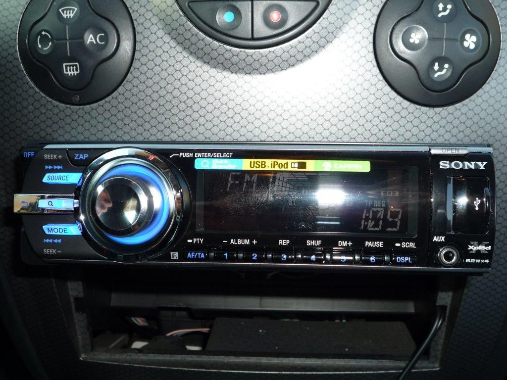

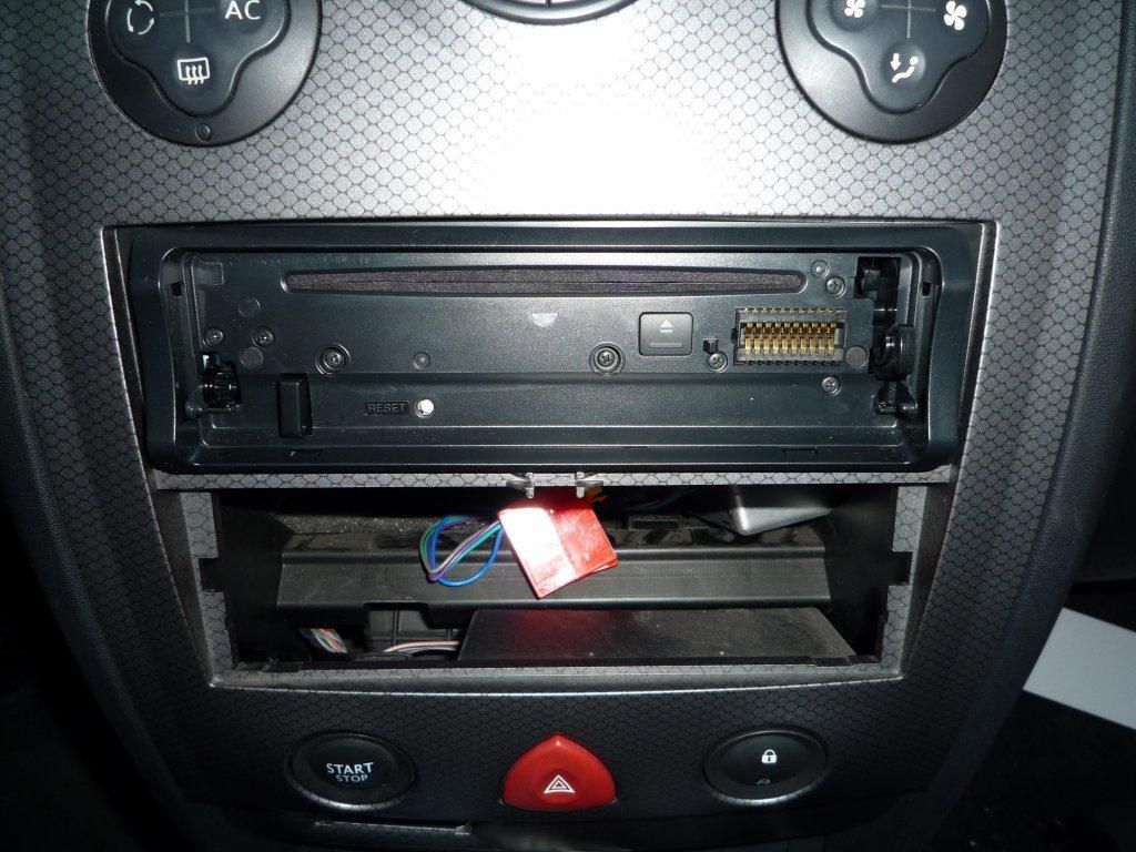

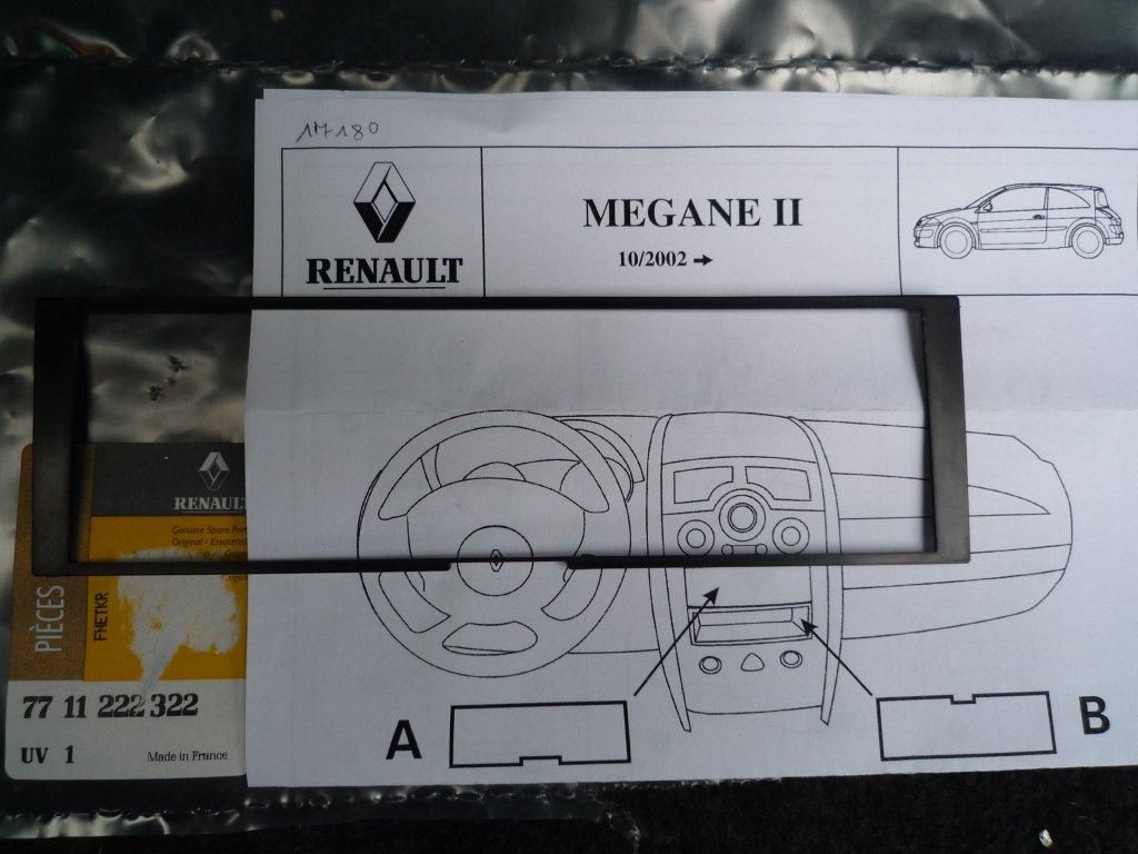

Pose finale avec entretoise RENAULT (6 euros).

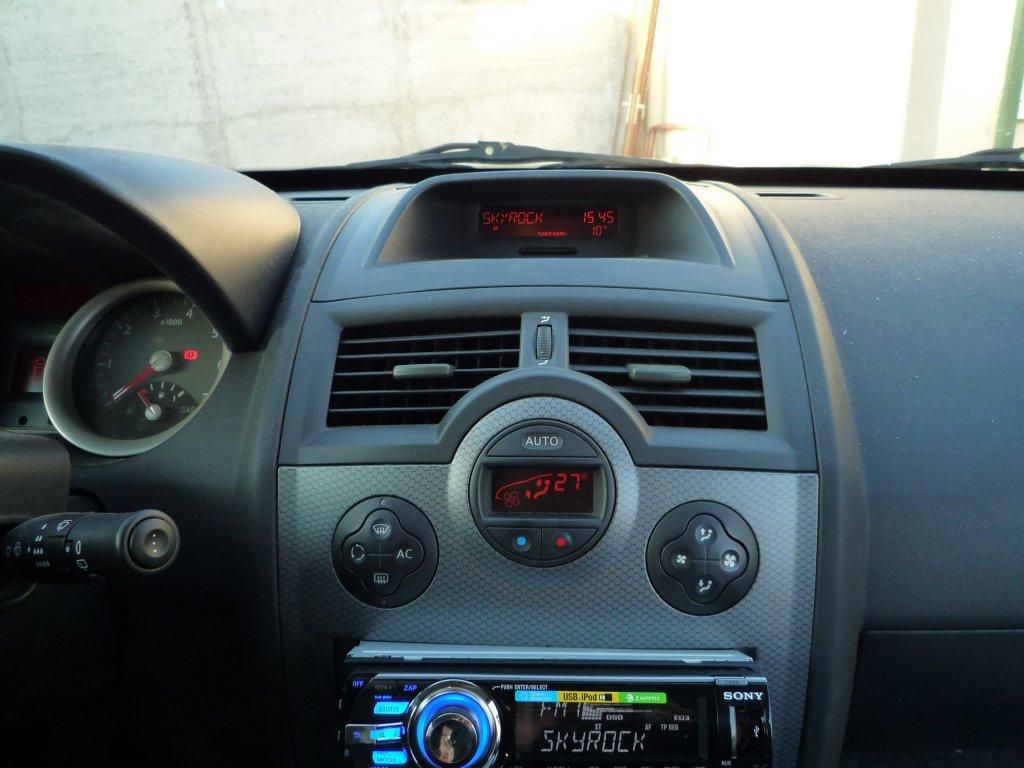

Voila ca fonctionne correctement!
Commandes au volant + afficheur OK

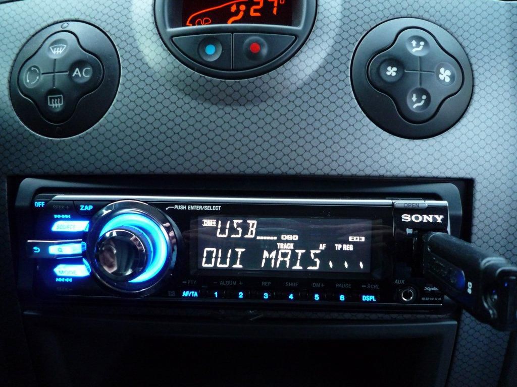

Oui mais ... lorsque l'on lit une clé usb ou un IPOD, il est dommage que l'afficheur reste figé sur la dernière radio sélectionnée.
