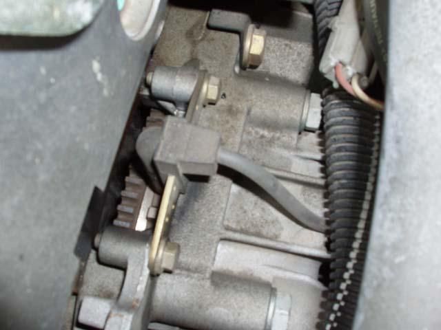

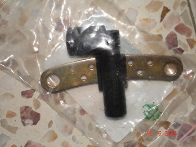

En effet, nous parlons ici du capteur PMH, mais ma recherche sur le forum ne m'a pas donné la réponse attendue : "où se trouve le capteur PMH" dans un Scenic II.2 (ou II.1, ça doit être pareil :euh: )...
Merci pour votre réponse.
Le topic de la bleue
Bonjour, personne ne sait :?:
Regarde coté volant moteur vers le dessus :wink:
Et ça ressemble à quoi :?:
Merci :cool2:
Merci :wink:
