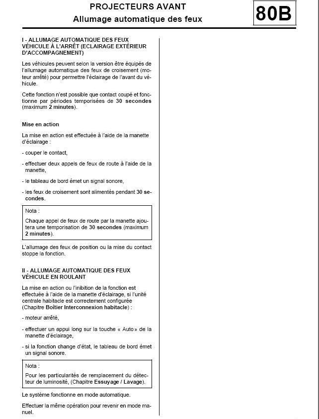

Si je la change moi-même, qu'en est-il de l'allumage auto des feux et des essuies-glaces (je sais reprogrammer les vitres séquentielles et j'ai le code autoradio)?

Pour l'allumage auto de tes feux =>
