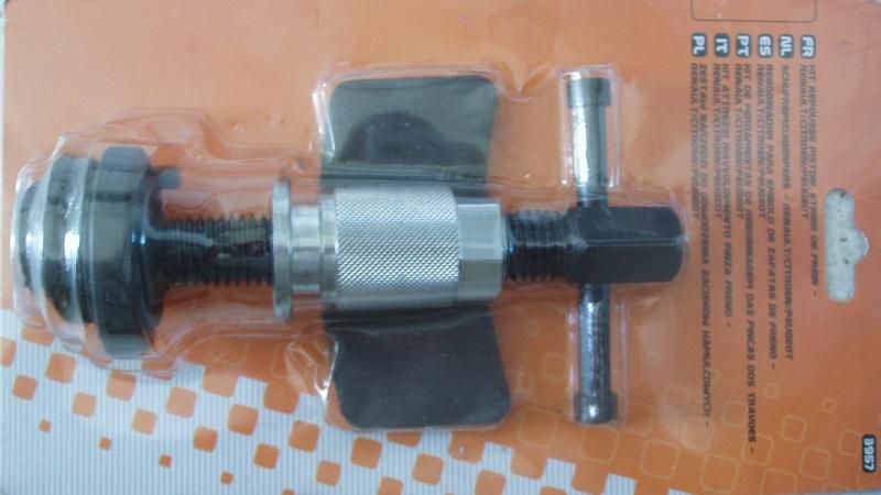

Bonjour a tous
Je voulais savoir si quelqu un avais changé ses plaquettes arriere sur mégane 2 avec le repousse piston que je mets en photo.
Parce que tout le monde dit qu il faut cet outils mais est il compatible megane 2 justement.
Merci pour vos reponses
Sur une laguna2, j'ai du utiliser cet outil que l'on trouve chez Sudauto.
Clio V e-tech après 25 ans de Laguna Estate.
+1 je l'ai utilisé pour ma laguna 2 phase 2
et ça a bien marché :mrgreen:

Il est préférable de l'acheter, il coute moins cher qu'un soufflet de piston et il est utilisable sur Renault , Peugeot, Citroen grace aux adaptateurs.

Salut tout le monde.
Donc voila je vais acheter cet outils cette apres midi pour faire mes disques et polaquettes vendredi.
Neanmoin j ai entendu dire que le piston coté gauche il fallait le pousser tout en tournant dans le sens horaire Mais le coté droit c etait dans le sens anti-horaire.
Quelqu un sait si c vrai? et est ce que cet outils peut le faire?
Merci de vos reponses
Le sens de rotation est le meme pour les deux cotés (sens horaire) , l'outil est fait pour ça donc oui il peut le faire.

Dans le doute, j'avais moi aussi essayé en douceur dans les deux sens. Mais de mémoire il faut visser dans le sens horaire sur chaque étrier.
Oui sens horaire sur les 2 cotés

Coucou tout le monde
Ca y est j ai changé mes disques et plaquettes a l arriere de ma megane 2.
Un peu galère quand meme.
Pour le repousse piston c est bon j ai reussi pour les deux etriers il faut bien tourner le piston dans le sens horaire.
Sinon un peu galère il faut des douilles torx pour pouvoirs enlever le support d etrier de frein
Voila moi c est fait et content de l avoir fait moi meme
Tu as utilisé l'outil en question ?
N'oubliez pas d'enlever le frein a main quand vous faites vos plaquettes arrière...
aussi si vous avez un FPA.
Oui oui parfaitement j ai utilisé l outils en question acheté chez norauto et ca a marché comme il le faut aucun probleme

Bjr,
effectivement, manip impossible sans ce fameux outils....
ne vaut pas la peine d'essayer sans , sous peine de flinguer les caches poussière et ses doigts au passage.
l'opération est ultra simple du coup !!
