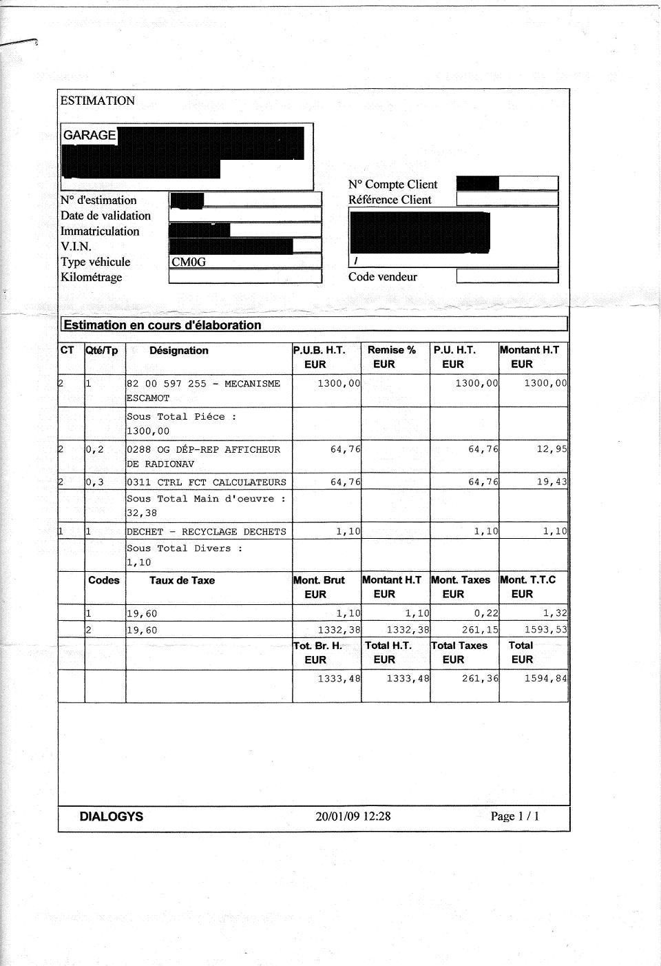

Ah oui!
J'aimerais le voir, ce devis!
Penses à masquer les coordonnées du garage quand même ainsi que les tiennes! :wink:
Message Ven 23 Jan, 2009 21:01
Rien que l'écran coute 1550 € :shock: :shock:
Pourtant, dans le configurateur, l'option carminat navigation ne coute que 1400€!
Pas de probleme je scanne le devis en masquant toutes les coordonnées et je le met en ligne des dimanche soir car suis en WE. Bon WE à tout le monde.
Bonsoir à tout le monde.
Voilà, pour les personnes curieuses de voir le devis pour remplacer l'écran escamotable merci de recopier ce lien en espérant que cela fonstionne.
Je vous souhaite une bonne soirée
http://freefilehosting.net/show/44e1d
EDIT Transam: Le lien donnant rien de lisible (image trop grande) en voici une qui va bien!
