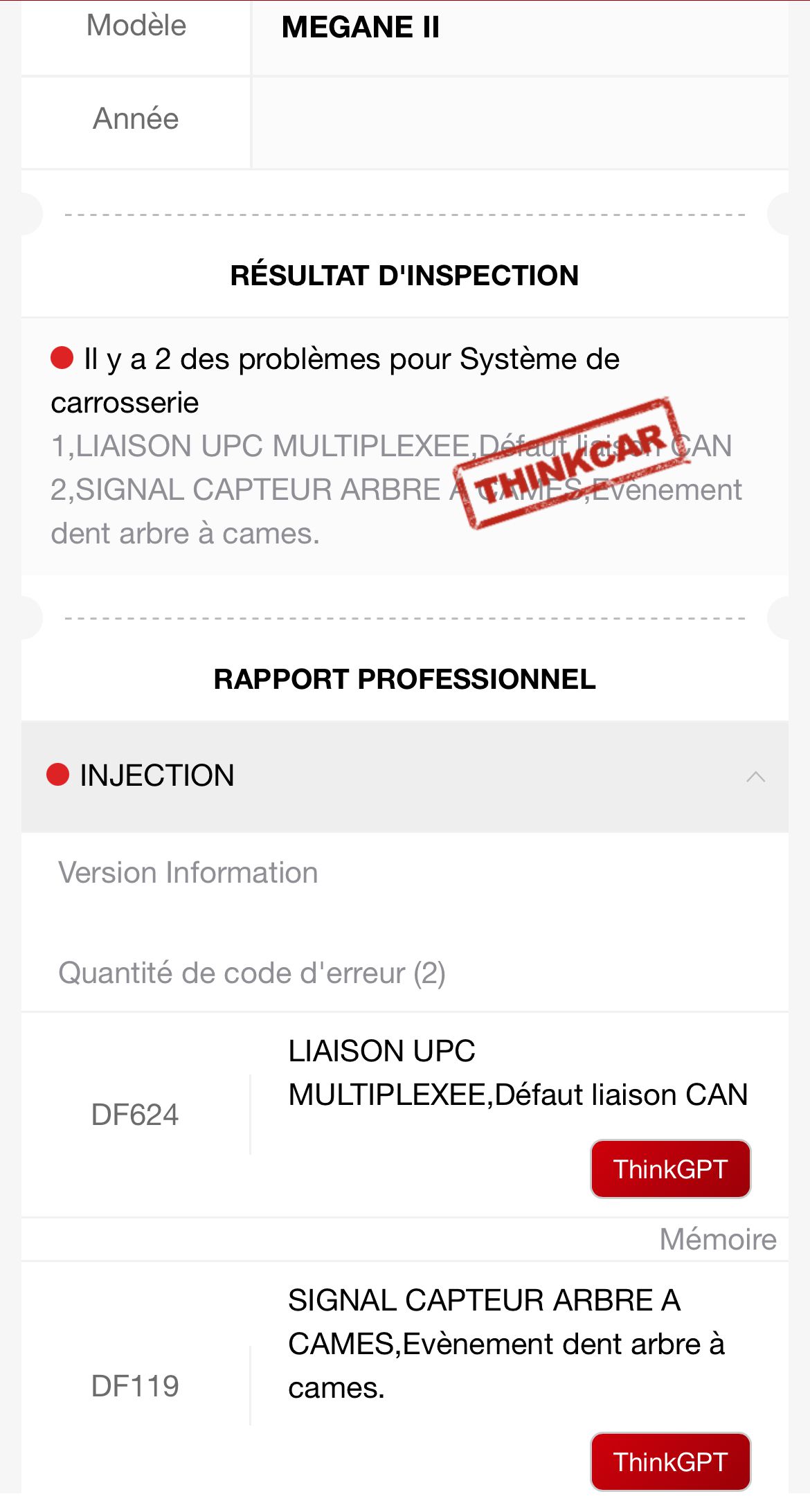

J’ai effectué une valise qu’il m’a indiqué deux codes défauts à corriger qui sont DF119 et DF624.
Mais même en regardant sur le net, je ne sais même pas à quoi cela correspond vraiment, si quelqu’un peut m'aiguiller.

Ça sent un problème de faisceau.
Tu dois avoir un cable de coupé quelque part qui empêche la communication sur le bus CAN.
Ton calculateur fonctionne en mode dégradé. Ne continue pas à rouler comme ça, tu vas flinguer ton catalyseur.

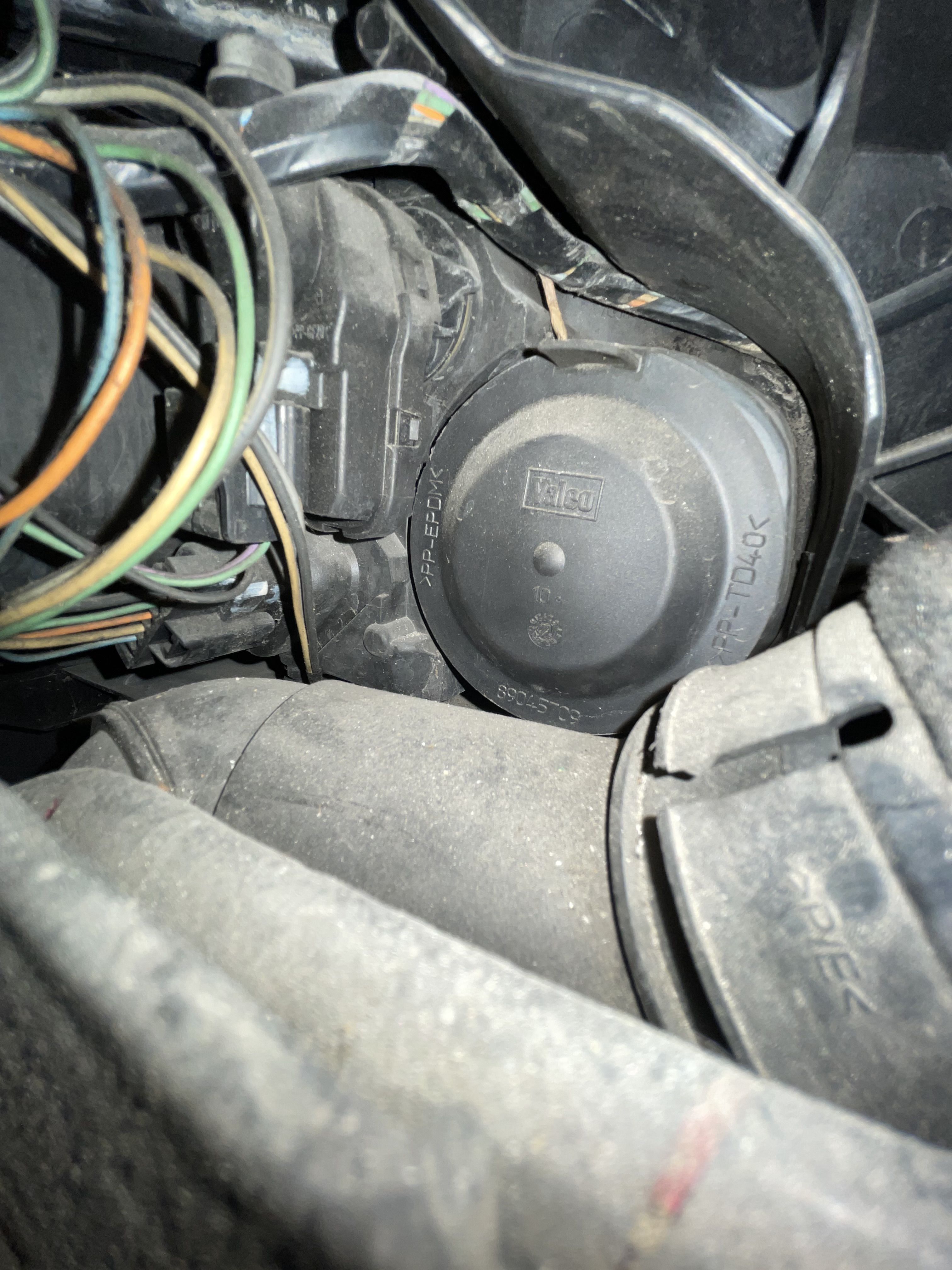

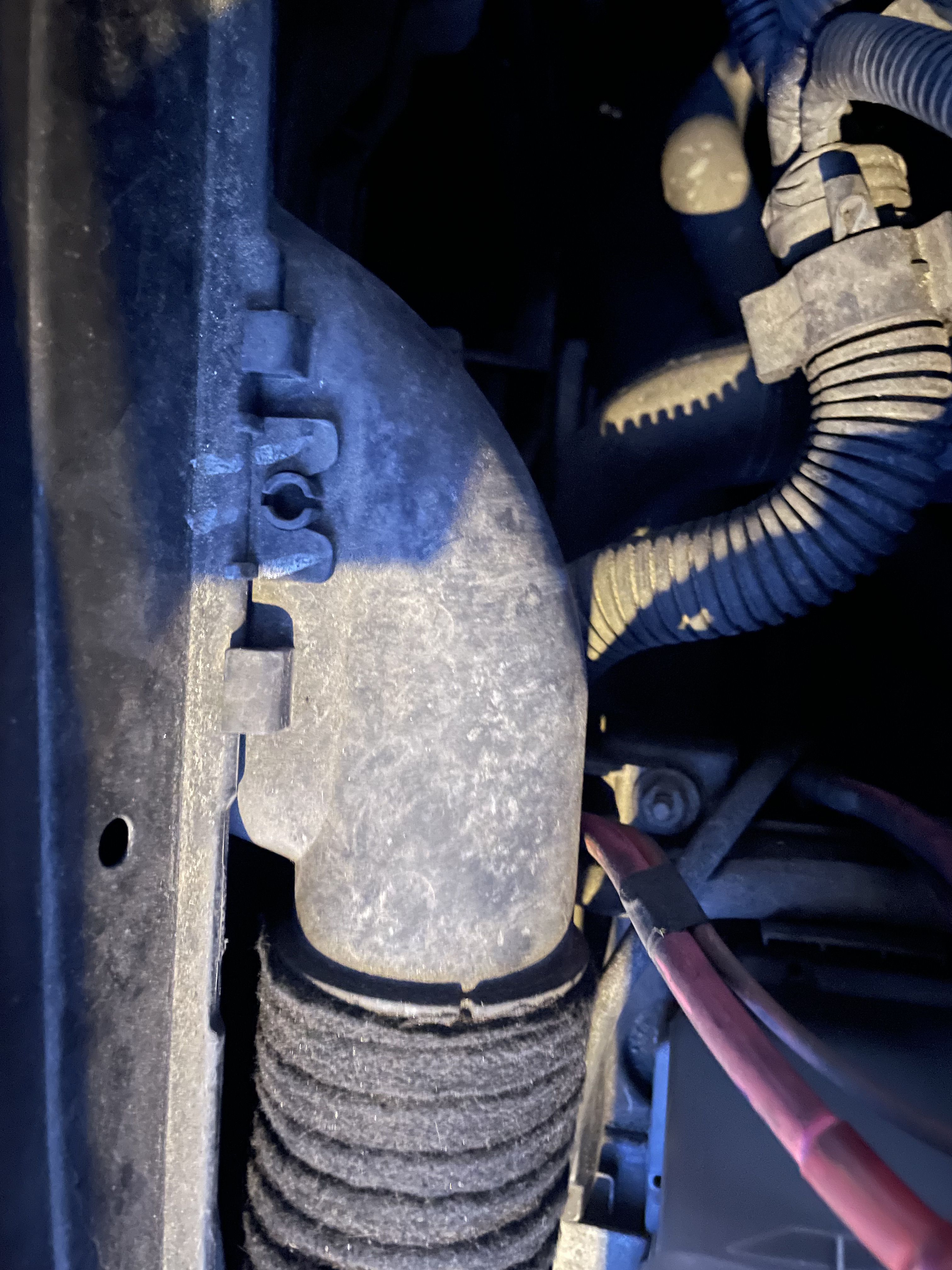

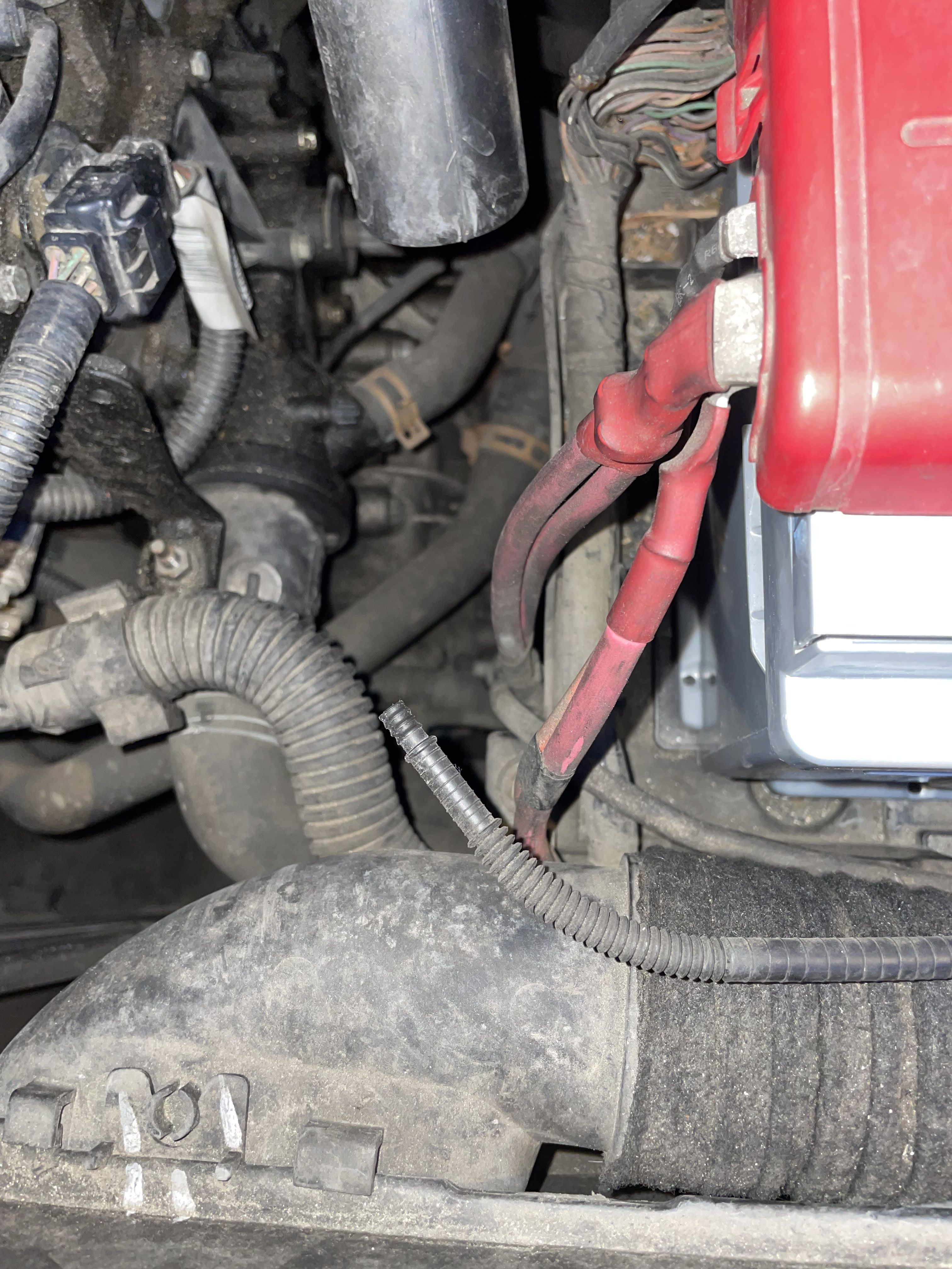

Hier soir en ouvrant le capot, j'ai remarqué que je n’avais plus le coude du tuyau de dégazage sur ma batterie, il se balade à l’air libre et que le tuyau du filtre à air (voir photo) se balade aussi, il était d’éclipser de son emplacement en haut et en bas.
