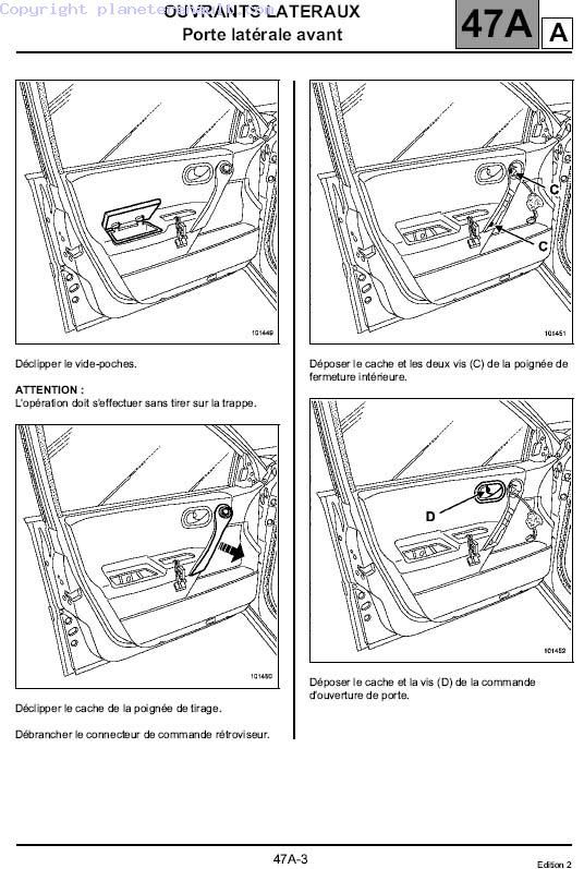

moi la garniture porte est en 2 morceaux.
pour démonter il faut ouvrir la poigne de fermeture pour accéder aux vis.
tu a également 2vis dans le bas de la porte.

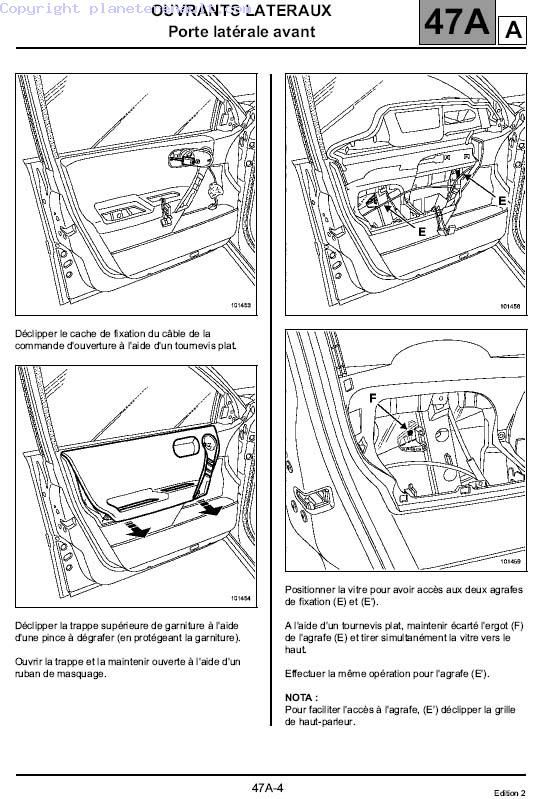

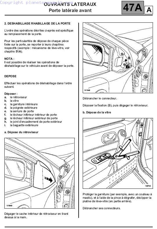

Il semblerait que ce soit juste clipsé, ils conseillent de protéger la garniture :
Merci srg2 pour ses fiches techniques .
Je vais regarder ça lundi !!
Je vous tiens au courant !!
scenic II.1 de 2004
J'ai reussi a enlever la platine , il faut tirer un peut mais ça vient bien : Par contre les connecteurs sous la platine sont recouverts d'une sorte de ruban en mousse autocollante : je ne sais pas si je peux l'enlever car je n'en ai pas d'autre pour le remplacer ???
