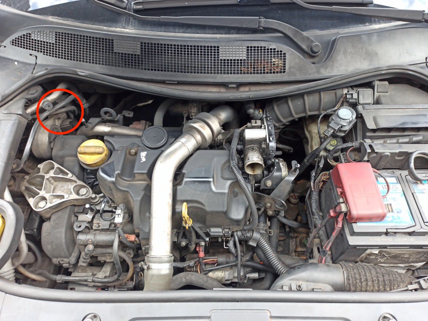

4- enfin, un problème de support moteur, notamment le supérieur gauche. En effet, lorsque j'ai retiré la boite, j'ai incliné le moteur ce qui a exercé un effort important sur les 2 supports gauche. Je soupçonne le support supérieur gauche avoir un peu tourné dans sa fixation dans la baie moteur et de l'avoir élargie (voir photo ci-dessous). En effet, quand j'ai mis le nouveau et serré au couple (plus de 100nm de mémoire) il peut encore bouger très facilement sur son axe ce qui me donne l'impression qu'il ne sert plus à grand chose. Une fois fixé au couple dans la baie moteur, doit-il être totalement immobile ou est-ce normal qu'il puisse bouger de gauche à droite facilement ?

Après avoir changé le support moteur supérieur et veillé à ce qu'il soit très bien serré, les vibrations sont toujours là.
Lorsque le moteur tourne, on voit très clairement que c'est la partie gauche (coté distri) qui vibre fortement. Le support de boite et la support anti-couple vibrent à peine.
La poulie damper est en bonne état et tourne rond. Je suis ouvert à toute idée pouvant m'aider à régler ce problème...
