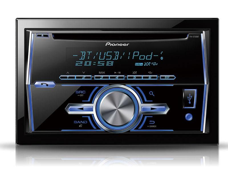

Je souhaiterai savoir si ce poste là est compatible avec ma mégane 2
Pionner fhx700BT
Apparement c'est un simple din qui prend la place d'un 2 din.
Je souhaiterai savoir si il a la place necessaire pour etre installer et s'il faut une fiche spéciale pour les branchements ?

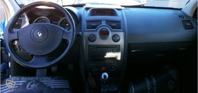

j'ai ça
je pense que niveau place c'est bon mais je suis pas sur .
Du moment que je garde l'heure et la temperature sur l'afficheur le reste je m'en fou

Je n'ai pas compris ton histoire de "simple DIN qui prend la place de deux DIN". J'ai l'impression que c'est un autoradio double DIN tout court.
Il me semble que le plus gros souci sur certaines Renault vient d'une entretoise métallique entre les deux slots simple DIN, mais je ne suis pas sur que ça concerne aussi les Mégane. C'est assez facile à repérer : il suffit de sortir ton autoradio et de voir si l'emplacement double DIN est totalement libre d'accès.
Sinon, il faut jouer de la scie pour faire de la place :mrgreen:

Si j'ai bien compris.. il veut remplacer son simple din par un double din.
Le seul truc qu'il faudra s'assurer c'est que ton nouveau poste est équipé des adaptateurs ISO ..
Si c'est le cas, le remplacement de ton poste prend 10 minutes :wink:
Pas besoin de scier, c'est directement accessible :wink:
Le poste doit venir avec un petit cadre en métal qui viendra se glisser dans l'emplacement double din.. et permettra de fixer le poste durablement.

oui c'est tout à fait ça je veut remplacer le poste d'origine qui ne lis pas les mp3 par celui ci qui lis tout et fait aussi bluetooth pratique pour le telephone.
Faut que je me renseigne pour les iso :D
