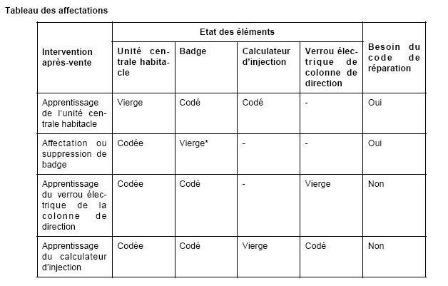

Je suis d'accord avec Morex en ce qui concerne le calculateur d'habitacle UCH : il faut en effet dans ce cas 1/ qu'il soit vierge 2/ avoir le code réparation pour lancer la procédure d'affectation du code
Mais si on parle du calculateur d'injection, il suffit, selon ma doc, qu'il soit vierge si son environnement UCH est correctement codé
ou alors il y a un truc que je ne capte pas

Quel apprentissage ?
La doc dit que le calculateur d'injection vierge ne contient pas de code mais peut dans sa vie enregistrer tout seul 1 et 1 seul code lorsqu'il est mis en face d'un UCH
Si la doc est exacte, je comprends qu'il n'y a donc pas d'apprentissage pour le calculateur d'injection au contraire des autres éléments du système d'antidémarrage (UCH, clés, etc...)
réalisation des divers apprentissages (EGR, OFFSET injection, code injecteurs).
Vierge mais de quoi? De code antidem ou de logiciel, c' est pas la même chose...
Un calculateur neuf, quand il arrive de chez le MPR de chez Renault, il est vide, il faut donc le programmer et lui réaliser les divers apprentissages et introduction des code injecteurs, et le VIN.
C' est plus comme avant, quand on mettait le contact pour que le codage antidem se réalise, puis on démarré.

Merci Tech Agent
J'avais compris vierge du code
evidemment s'il n'y a pas de soft dedans .... il ne sera même pas capable de discuter avec son environnement
==> point à vérifier finement auprès des officines de réparation calculateurs
