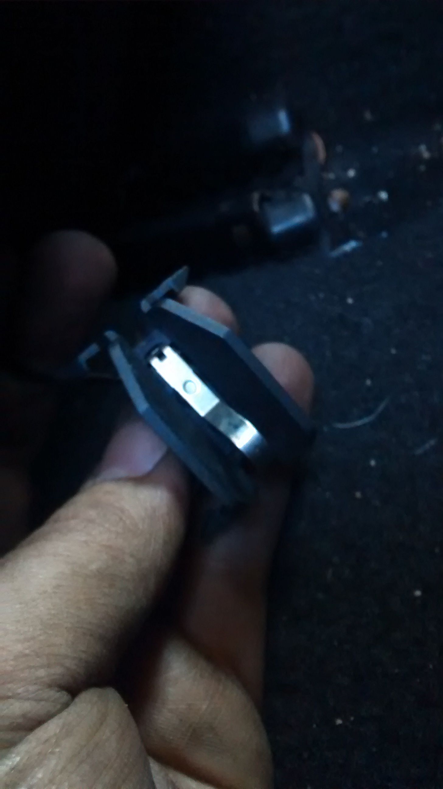

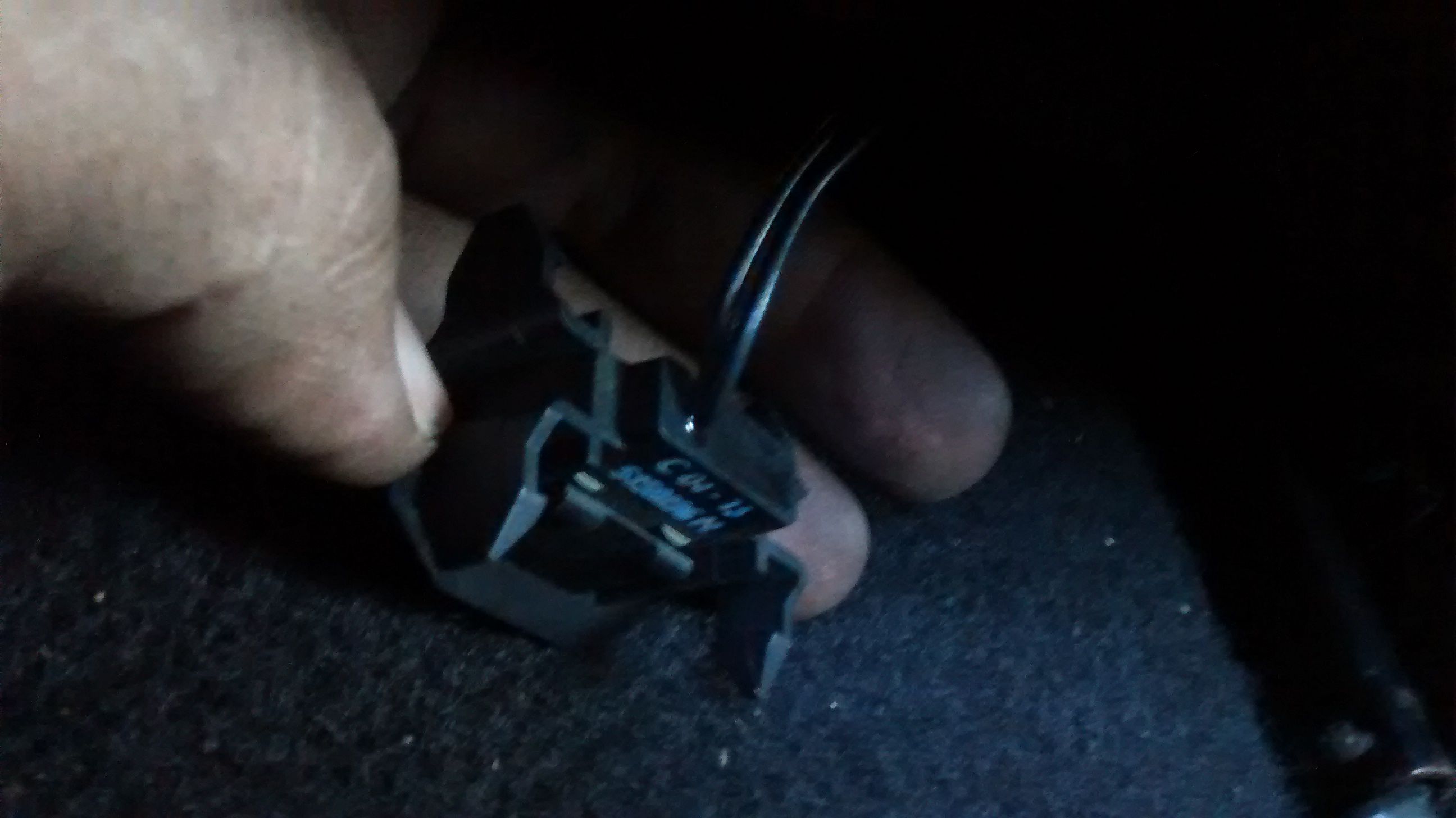

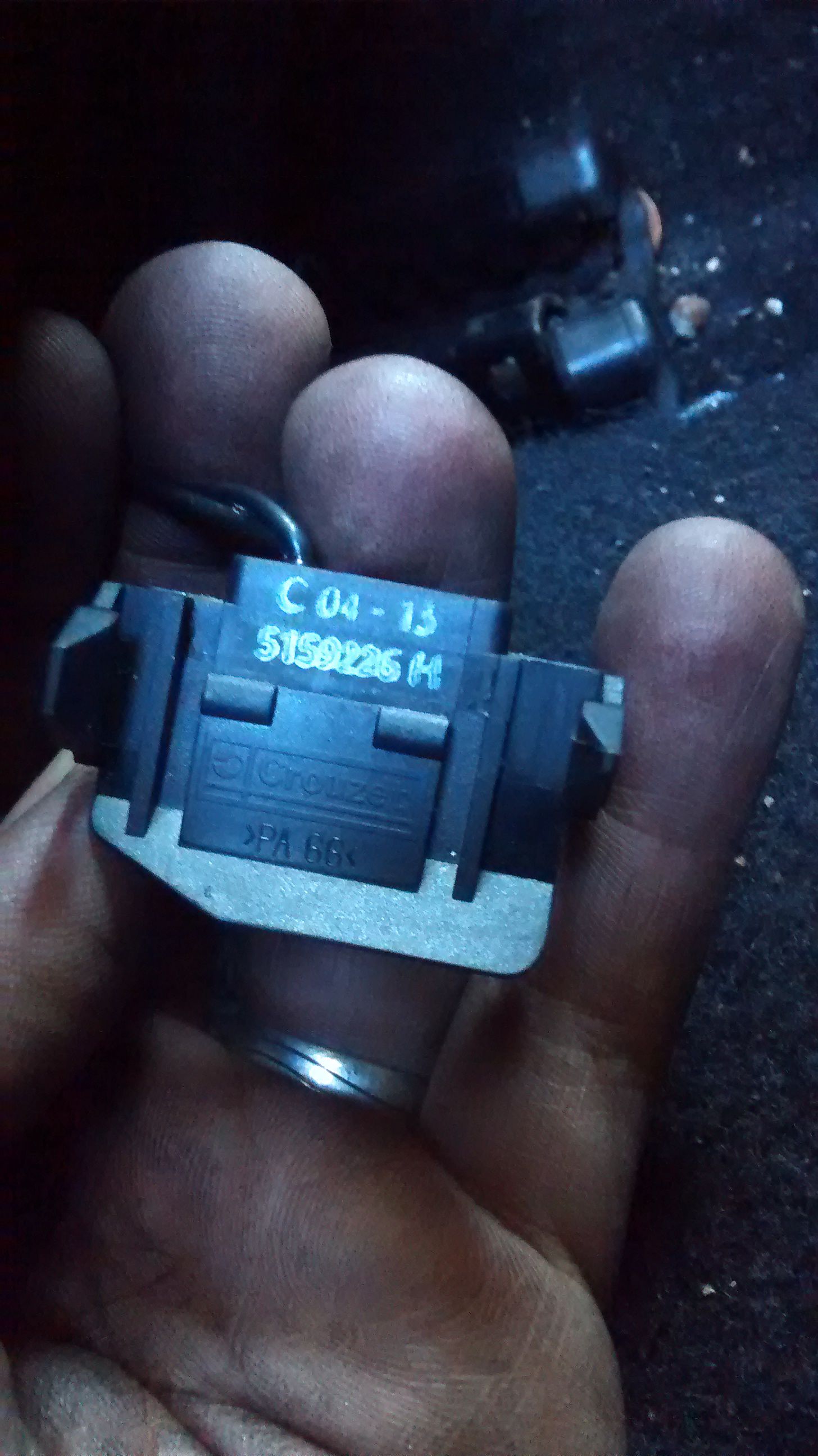

Bonsoir,
Est ce que quelqu'un pourrait me dire ce qu'est cette chose ?
C'est sous le siège conducteur , côté passager j'ai pas trouvé ce capteur , j'ai peur d'appuyer dessus (si jamais c'est un déclencheur d'air bah c'est chaud) .
Merci ;)
PS: c'est une Mégane II de 2004 1.6 16v avec airbags intergret dans les sièges.

J'ai trouvé un sujet similaire:
https://www.planeterenault.com/forum/scenic-ii-contacteur-..nducteur-t34715.html
Je copie la réponse:
Accordiola1 a écrit:
C'est le contacteur de position du siège qui permet de déterminer comment il faut gonfler l'airbag frontal.
Normalement il est clipsé à côté du rail ;)
Prend une lampe pour regarder sous le siège, tu devrait trouver l'emplacement :D

Super merci beaucoup , je vais essayer de retrouver son emplacement , bizarre qu'il se soit débranché. :pense:
