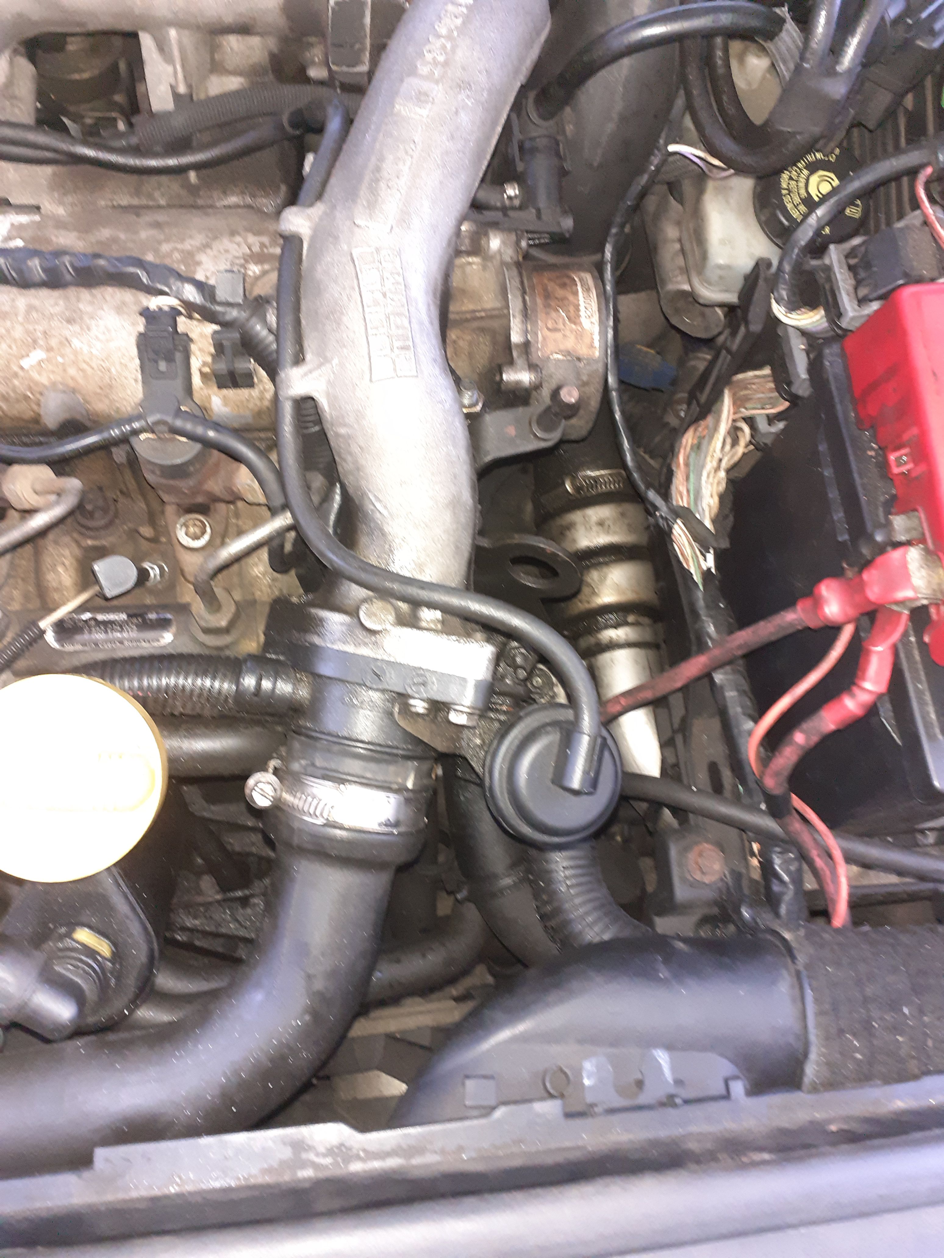

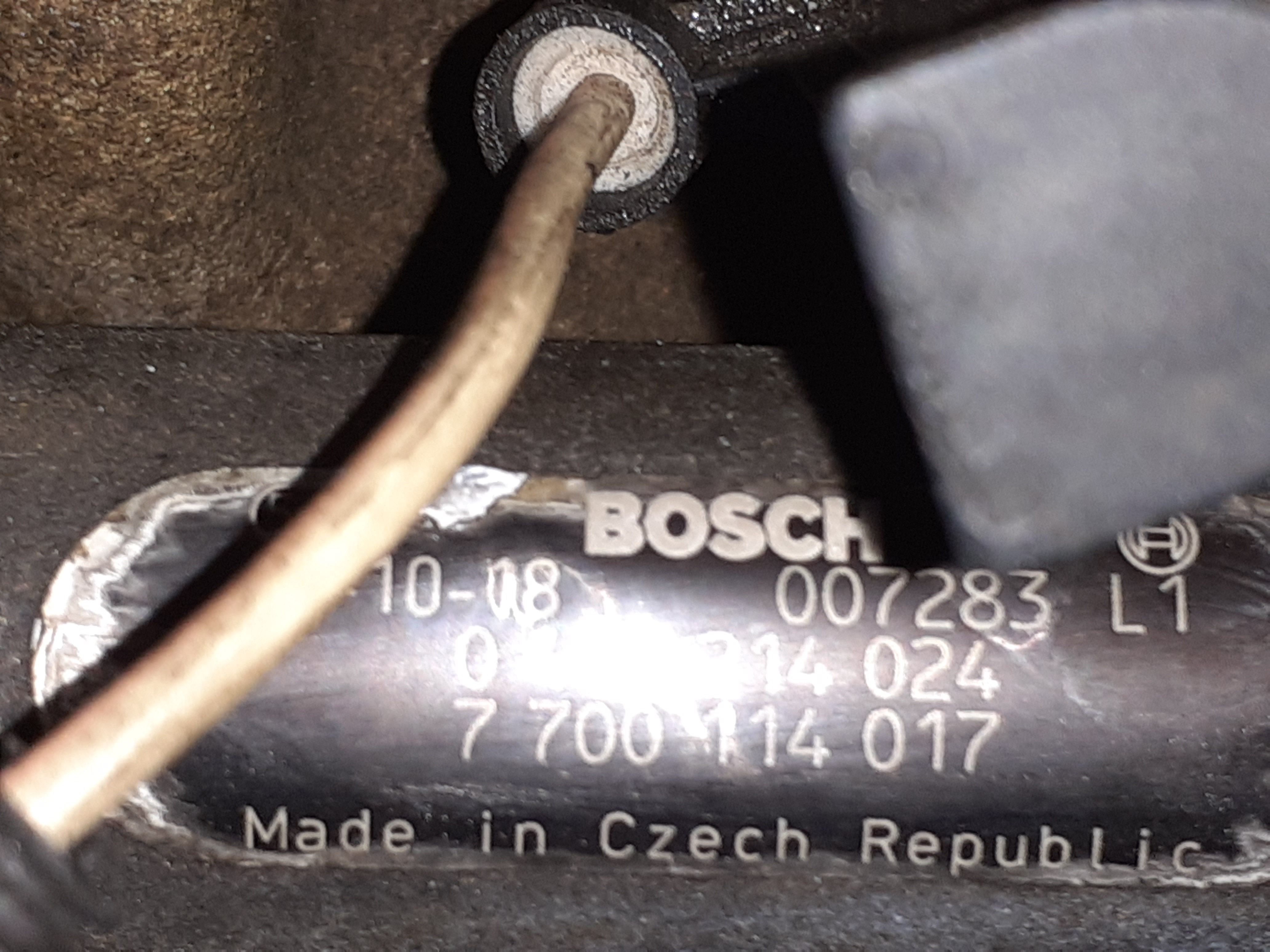

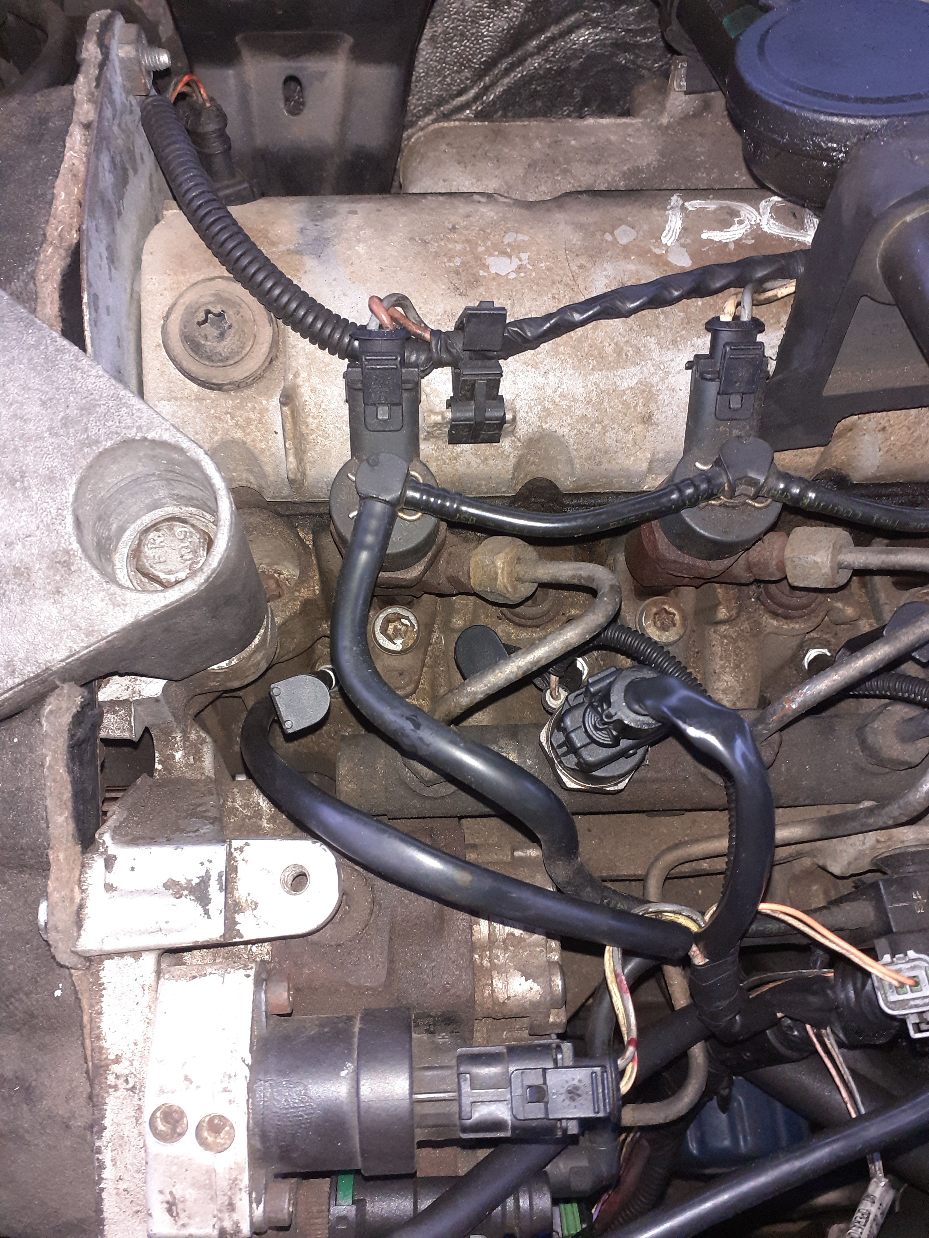

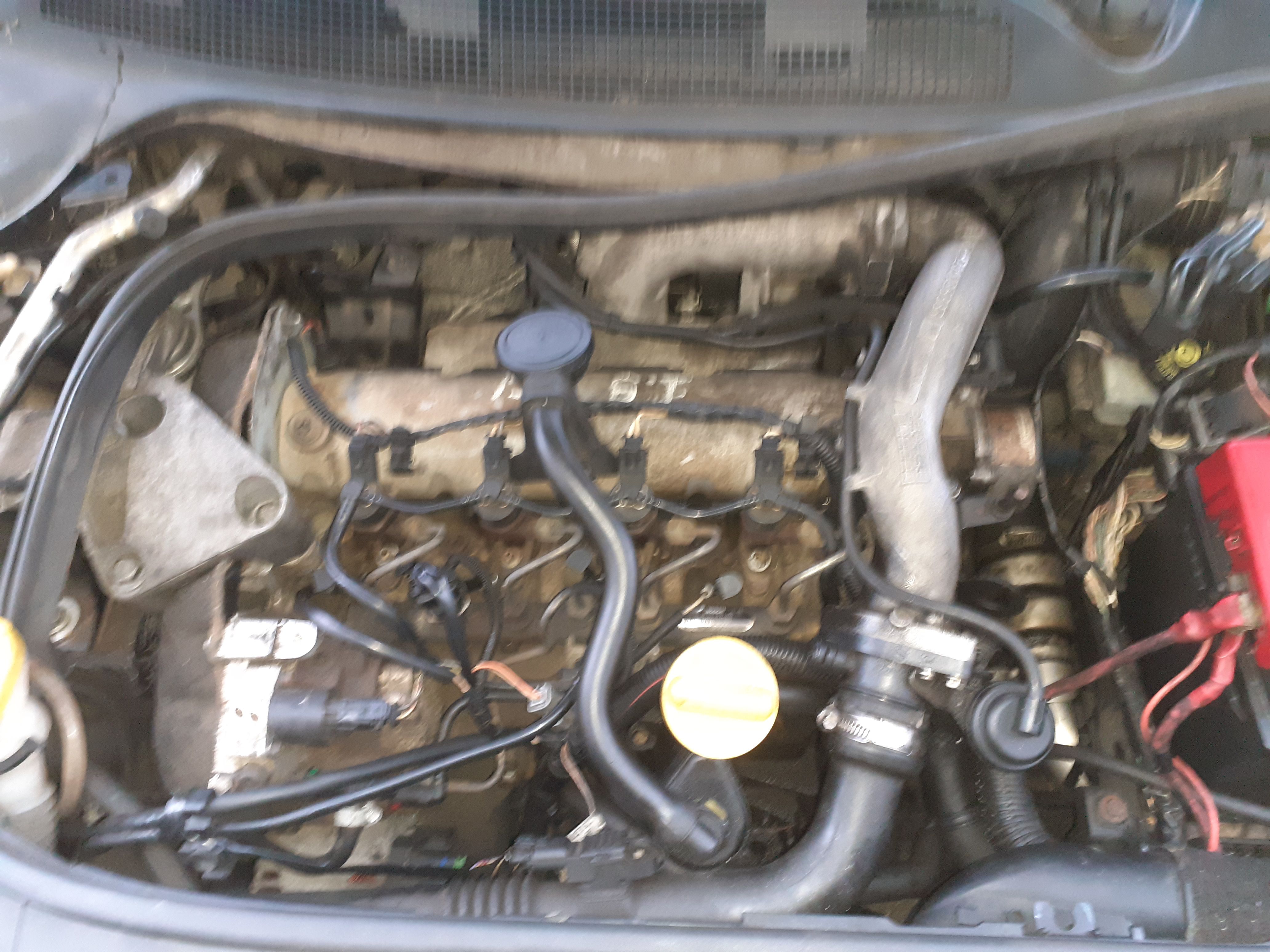

Bonjour le moteur à l'origine c'est un 19DCI j'ai pris quelques photos apparemment ce qu'il y a maintenant ça serait à 15DCI et en plus je vois pas où se trouve la vanne EGR je t'envoie quelques photos et merci encore pour l'aide que tu m'apportes
