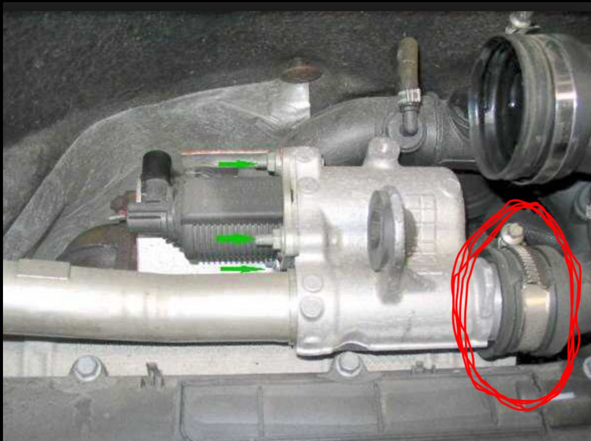

Fuite d'huile : important suintement à l'entrée de la vanne EGR, de l'huile passe par le joint en dessous de la bague de serrage.
Durite d'admission d'air : présence d'huile mais pas en abondance, lorsque je passe le doigt j'en récupère mais ça ne dégouline pas quoi.
Alors mes 2 questions : pourquoi ce suintement d'huile et surtout : pourquoi autant d'huile qui s'échappe de cette liaison ?
L'image vient d'internet car elle est propre mais la fuite vient bien de l'endroit en rouge. [/img]

Slt,
j'ai moi même ce soucis sur une clio 2 1.5 dCi, suite à une tentative d'enlever cette saleté de vanne qui est restée coincée.
Après, j'ai cru lire, mais je me trompe peut être que cela peut être un signe de:
- turbo en fin de vie
OU
- problème sur l'intercooler
A confirmer bien sur par d'autres membres plus avertis.
Message Lun 12 Juin, 2017 14:06
+1: huile à l'échappement qui n'a même pas le temps de brûler
=> vérifier l'absence de jeu sur l'axe turbo
sinon, les coussinets sont calaminés......

Alors effectivement faut que je regarde si j'ai du jeu dans l'axe du turbo je l'ai toujours pas fait. Si j'avais du jeu je ne sentirai pas une baisse de puissance ou un bruit ?
L'intercooler tu crois ? Tu saurais me dire comment ?
Quand tu parles des coussinets, tu parles des coussinets de bielles ?
Message Lun 12 Juin, 2017 21:06
euh, non, en fait je parle des segments :oops:
Pas de perte de puissance perceptible avec un axe turbo qui commence à s'user
