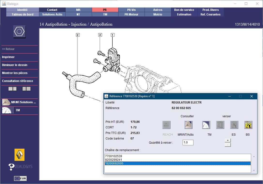

Bonsoir buron; comme dit dans mon message j'ai changé ce régulateur autrement appelé "potentiomètre...".
Du coup j'aimerai maintenant changer le débimètre c'est pour ça que si tu peux me donner la référence ce serait sympa.

Le régulateur électrique je l'ai trouvé d'origine à 45€ contre 215€ en concession!!! Cqfd...
Ce n'est pas un potentiomètre, c'est un moteur pas à pas ou autrement appelé "actuateur de ralenti".

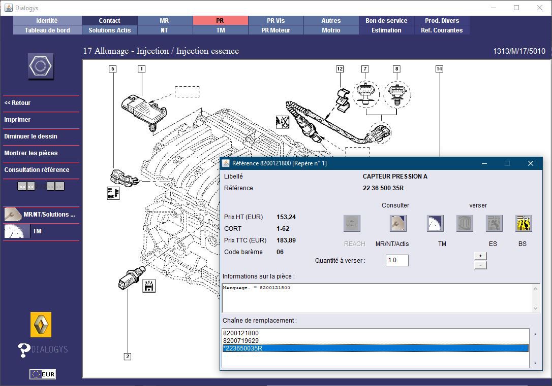

Le débitmètre il se situe ou sur ce moteur 16V ?
EDIT: est-ce que c'est cette pièce ?
