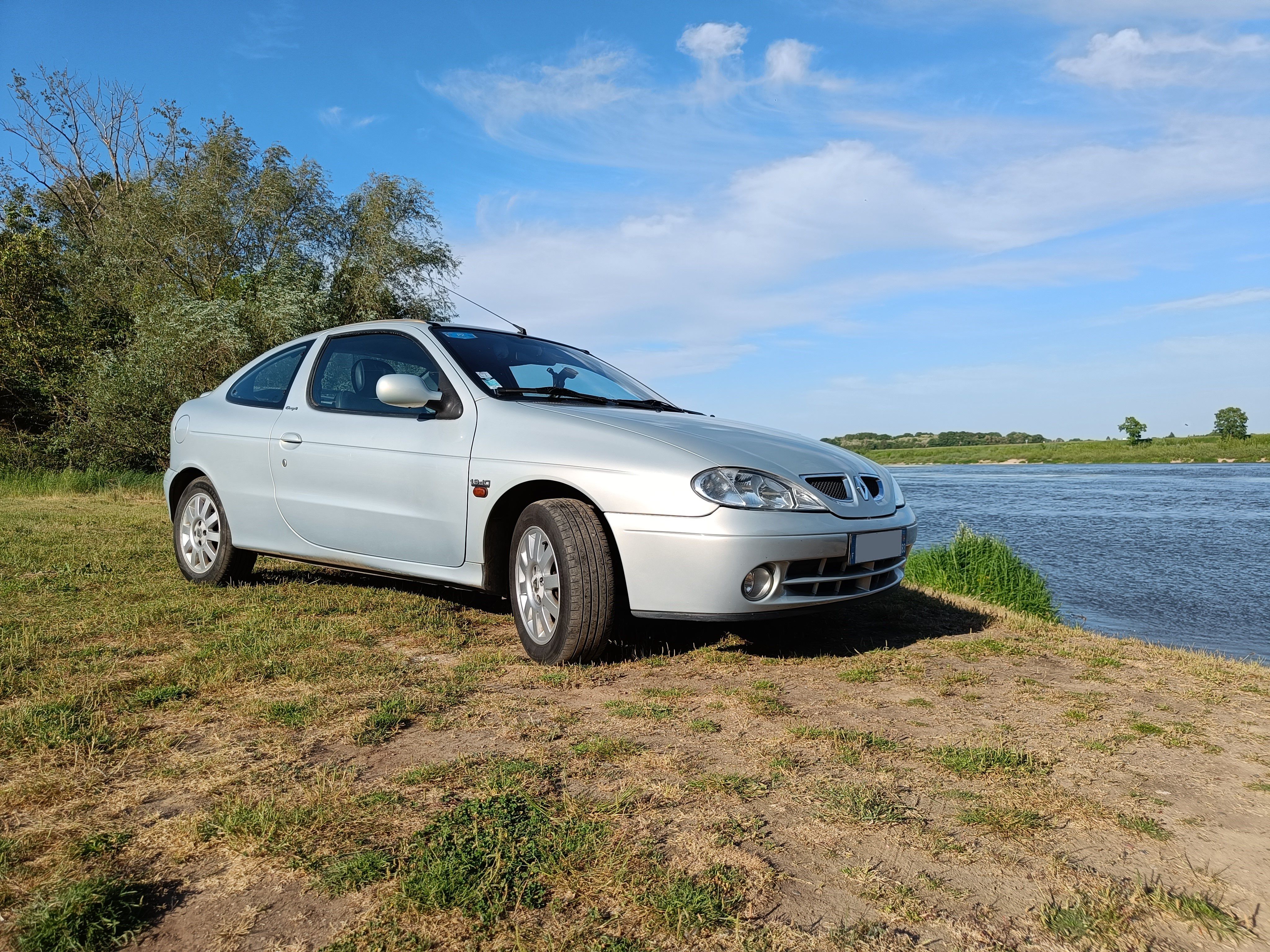

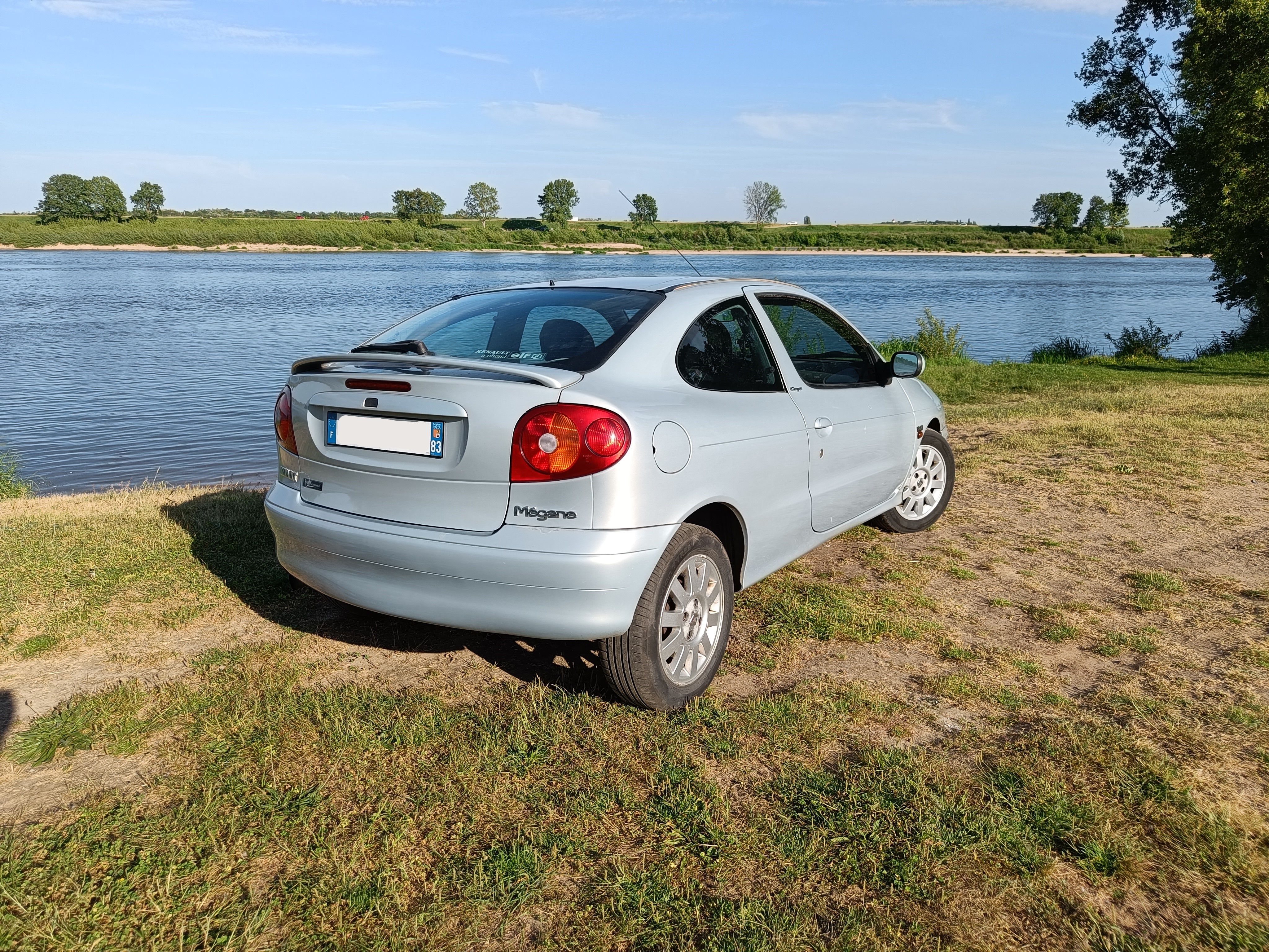

Je vous présente ma Mégane 1 coupé, 1.9 dCi de 2001. Elle comptabilise 160 000 km, c'est ma première voiture, je l'ai depuis 5 ans et je la kiffe toujours autant !
