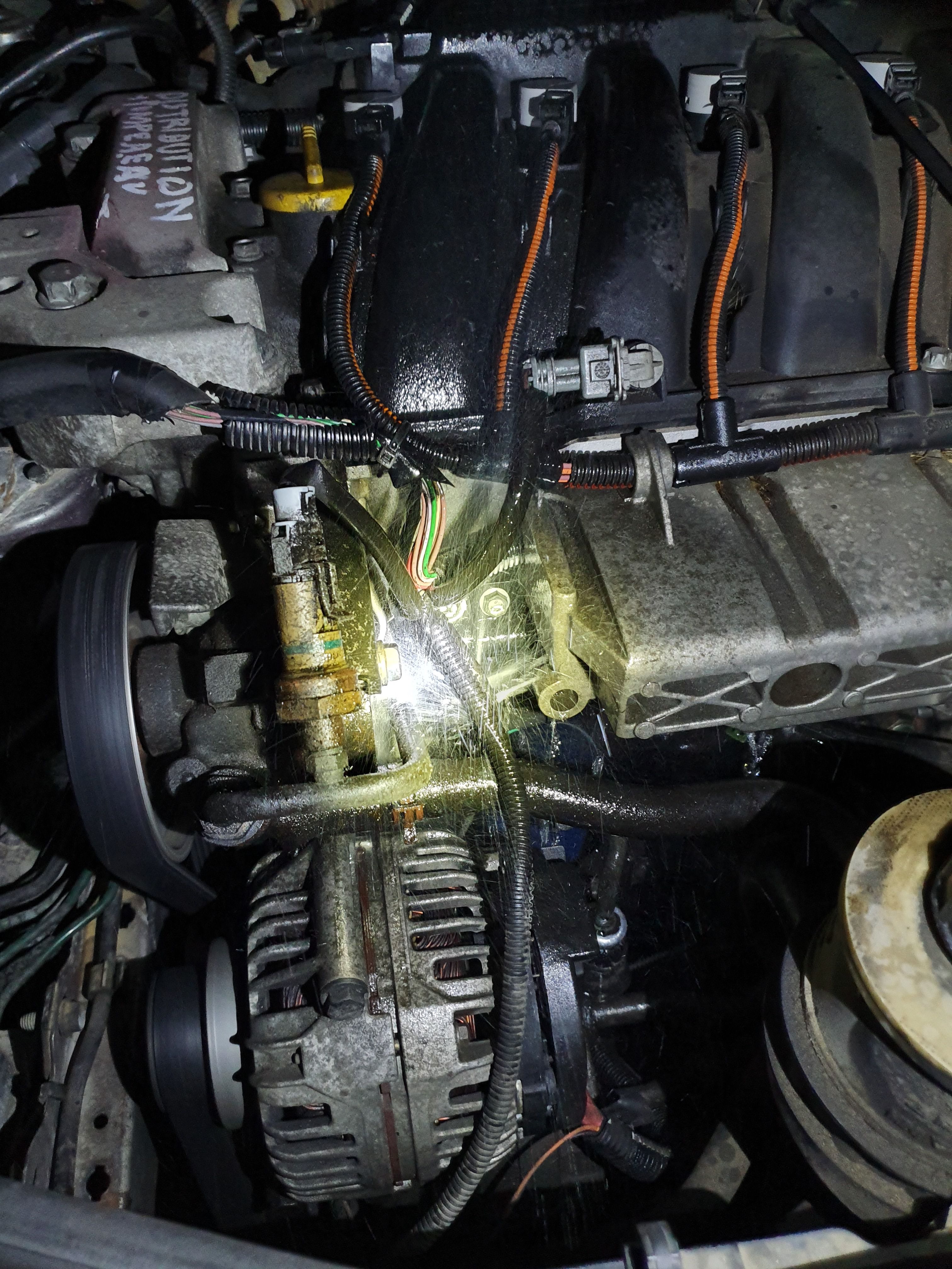

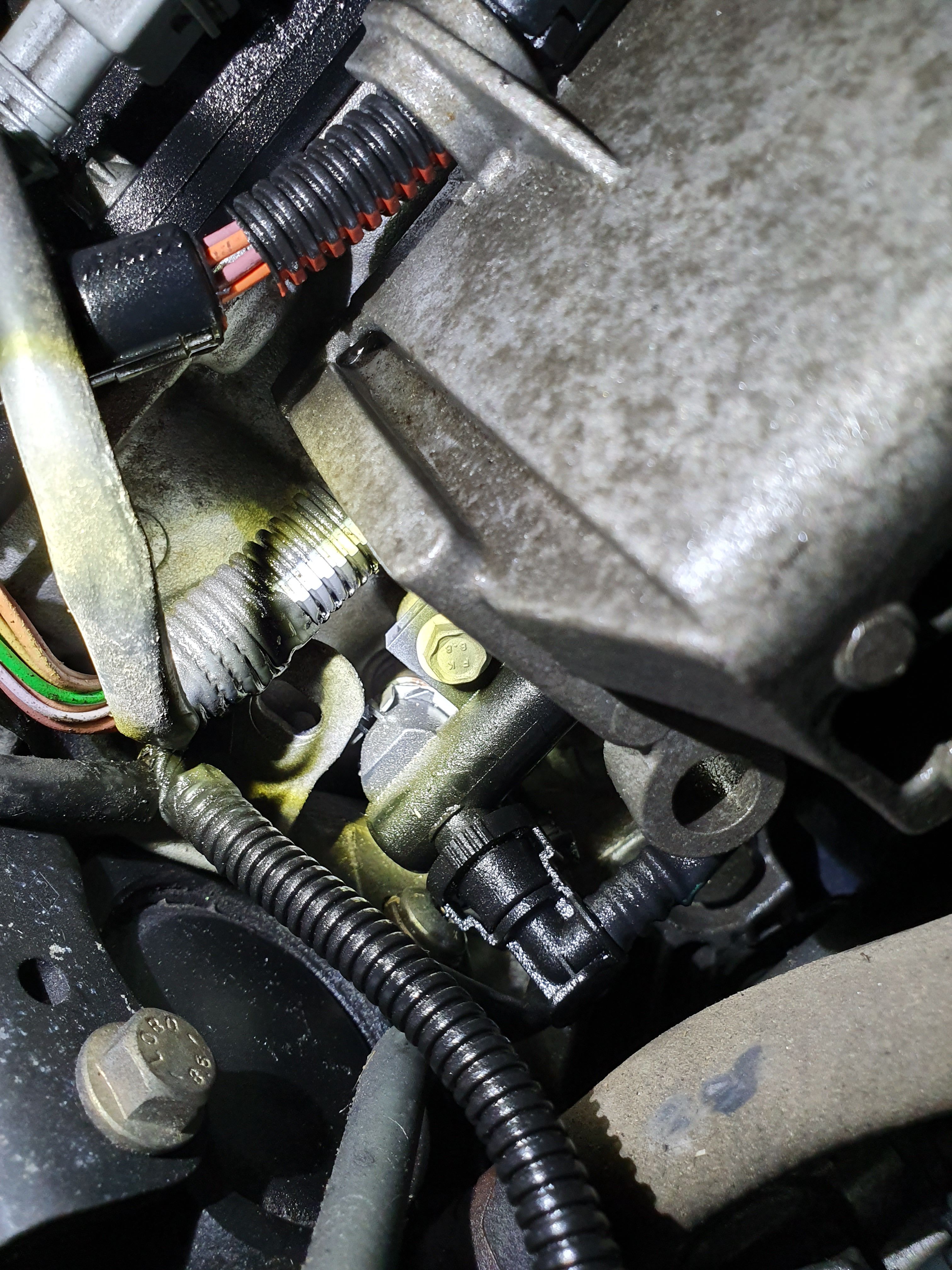

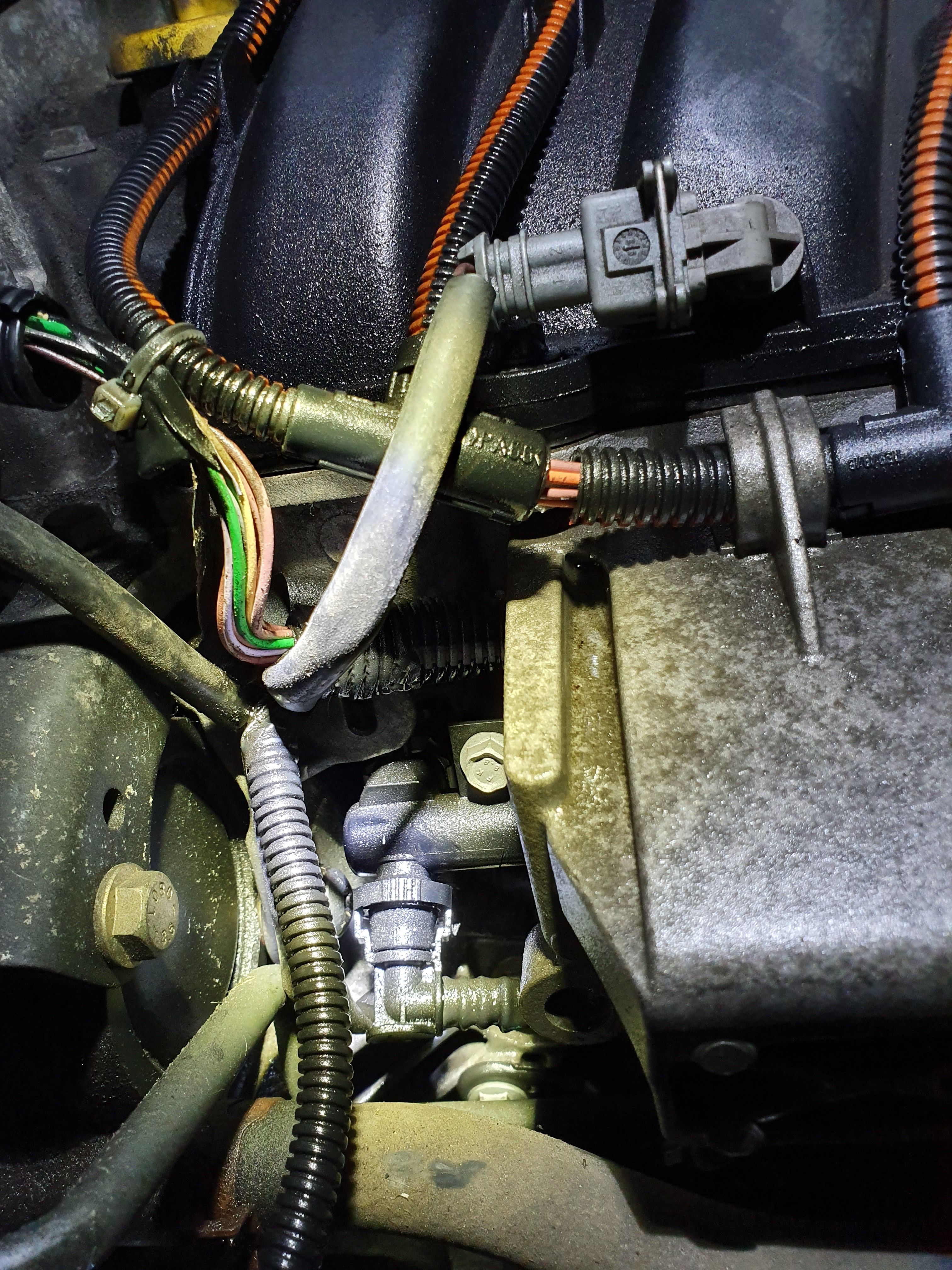

J ai une importante fuite d'essence sous pression visible à droite de la distribution, en avant des bobines d'allumage.
Modèle Megane 1 Phase 2 essence 1.6 16v de 1999.
Je ne connais pas assez pour savoir ce que c'est et si mes termes sont bons, voici des photos.
Moteur en marche:

Moteur à l’arrêt:
http://images.planeterenault.com/44970/th-20190717_230043.jpg
http://images.planeterenault.com/44970/th-20190717_230035.jpg
Qu'en pensez vous et savez vous quelle pièce peut être en défaut?

J'ai l'impression que ce n'est pas de l'essence mais du liquide de refroidissement. As-tu vraiment une odeur d'essence ?
Je rechercherais une durite d'eau qui a percé, probabalement à cause du frottement avec un autre objet.

comme a dit ax04530 faut etre sur qu'il y ai une odeur d'essence. as tu verifié si tu n'avais de fissure sur le rampe commune ? et as tu verfié que le joint dans l'embout n'est pas abimé ?

Oui, pour l'essence, c'est sur.
Je vais vérifier les durites autour et voir si ce n'est pas simplement ça, je l’espère d'ailleurs.
