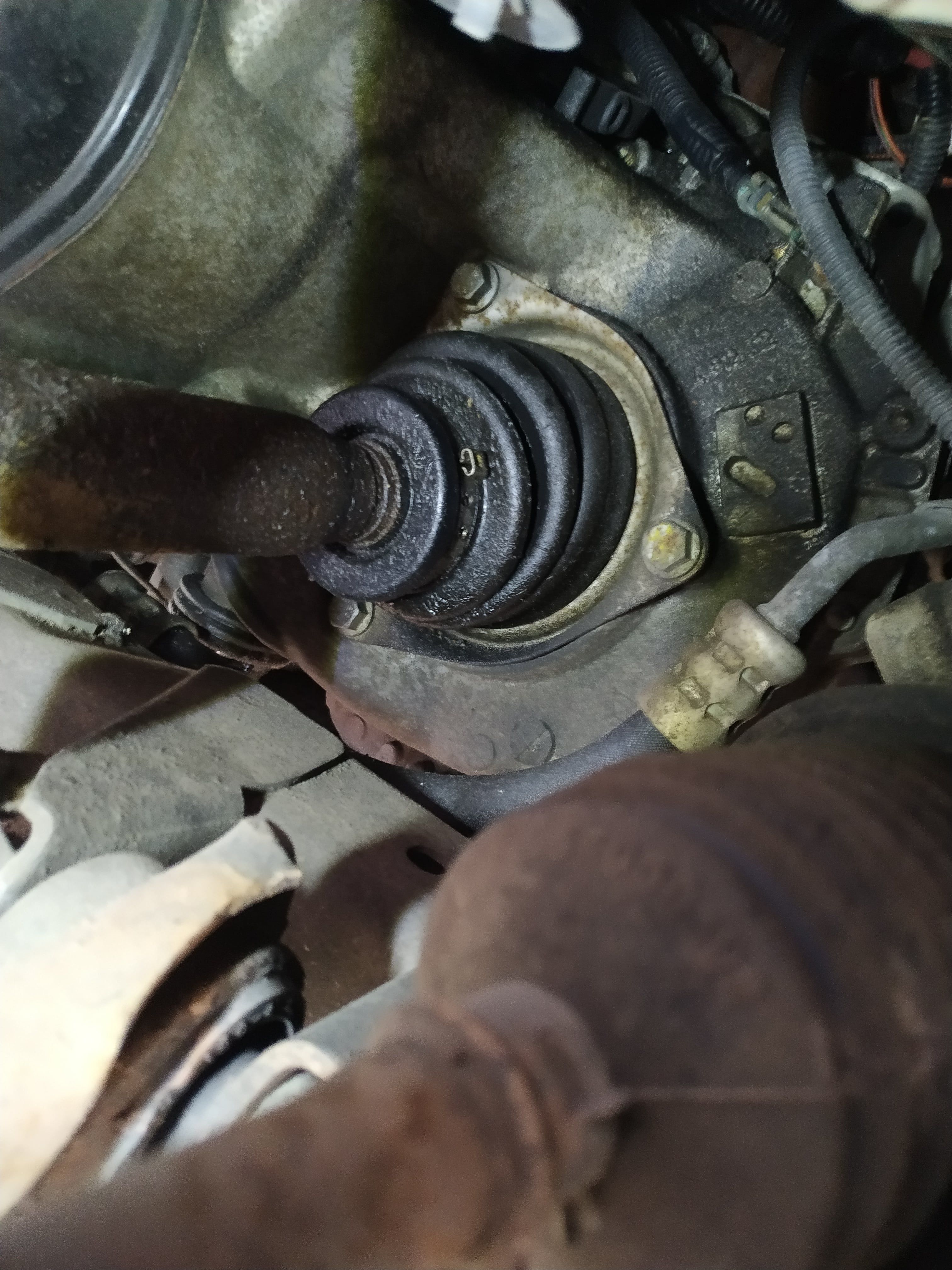

En regardant attentivement, j'ai vu, côté gauche, sur le soufflet du cardan sortant de la boite de vitesse de l'huile, voir la photo ci-jointe :
Pour autant, je n'ai pas les symptômes d'un cardan usé : pas de claquement en braquant, pas de vibrations.
Sachant que le bruit s'est manifesté assez brusquement, que je ne ressens pas de vibration ou une détérioration de la conduite et des performances, que le bruit est permanent et varie selon la vitesse, plusieurs questions me viennent à l'esprit, j'imagine qu'il n'y pas de réponse absolue, mais :
- Un roulement peut-il subitement faire un bruit permanent, en ligne droite comme en virage ?
- Quel bruit fait un roulement usé ?
- Pensez-vous que le cardan peut être responsable de ce bruit sans détérioration de la tenue de route ?

Un contrôle de niveau d'huile de boite ne serait pas de trop.
