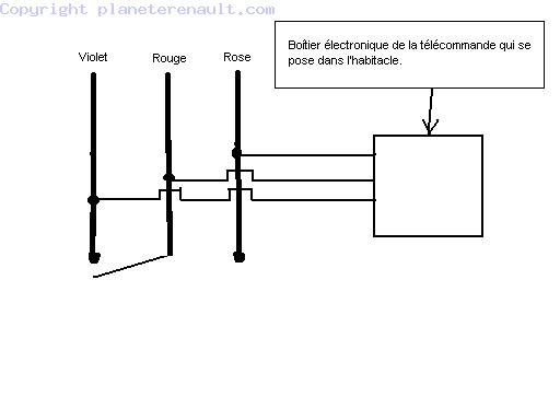

je vais essayer de t'expliquer comment proéder. J'espère que ce sera essez clair.
1) Retirer le fusible de la fermeture centralisée (le fusible avec la voiture aux 4 portes ouvertes),
2) Retirer l'autoradio afin de pouvoir retirer le bouton de la fermeture situé juste à droite de l'autoradio,
3) Pousser le bouton en mettant la main dan l'emplacement de l'autoradio,
4) Repérer les fils violet, rouge et rose (repère 1, 3 et 5 sur ma mégane). Il s'agit des boutons situés aux extrémités et au centre.
5) Retirer le connecteur, aucun risque de le remonter à l'envers, il y a un détrompeur. Tu peux vérifier avec un ohmmètre que les contacts se font bien entre ces cosses.
6) Placer une pince connecteur sur chacun des fils violet , rouge et rose (comme celle utilisée pour le branchement des prises attache remorque). Le contact violet-rouge correspond à la fermeture et le contact rose-rouge correspond à l'ouverture.
7) Tout remettre en place dans l'habitacle (connecteur, bouton, autoradio et fusible).
Je joints un schéma avec la réponse qui devrait être assez clair.
Bon courage

Je reprends à partir du point 3)
3) Sortir le bouton du tableau de bord en le poussant par derrière
4) Repérer les fils violet, rouge et rose (repère 1, 3 et 5 sur ma mégane). Il s'agit des cosses situées aux extrémités et au centre du connecteur qui se trouve attaché au bouton.
6) Placer une pince connecteur sur chacun des fils violet , rouge et rose (comme celle utilisée pour le branchement des prises attache remorque). Le couple violet-rouge correspond à la fermeture et le couple rose-rouge correspond à l'ouverture.
7) Brancher ton boîtier de centralisation en fonction de l'ouverture ou de la fermeture comme indiqué au point 6)
8) Tout remettre en place dans l'habitacle (boîtier de commande, connecteur, bouton, autoradio et fusible).
Bon courage

J'essaie de mettre le schéma mais impossible. Je vais essayé avec un plus petit fichier.
Pour l'alarme, je ne sais pas plus. Je vais regarder, mais je pense que le contact entre la borne 2 et 4, qui est permanent chez moi, doit être utilisé pour l'alarme. A vérifier tout de même. Mais si tu suis ce que je t'ai dis, tu peux déjà avoir la fermeture centralisée.
Bon courage
