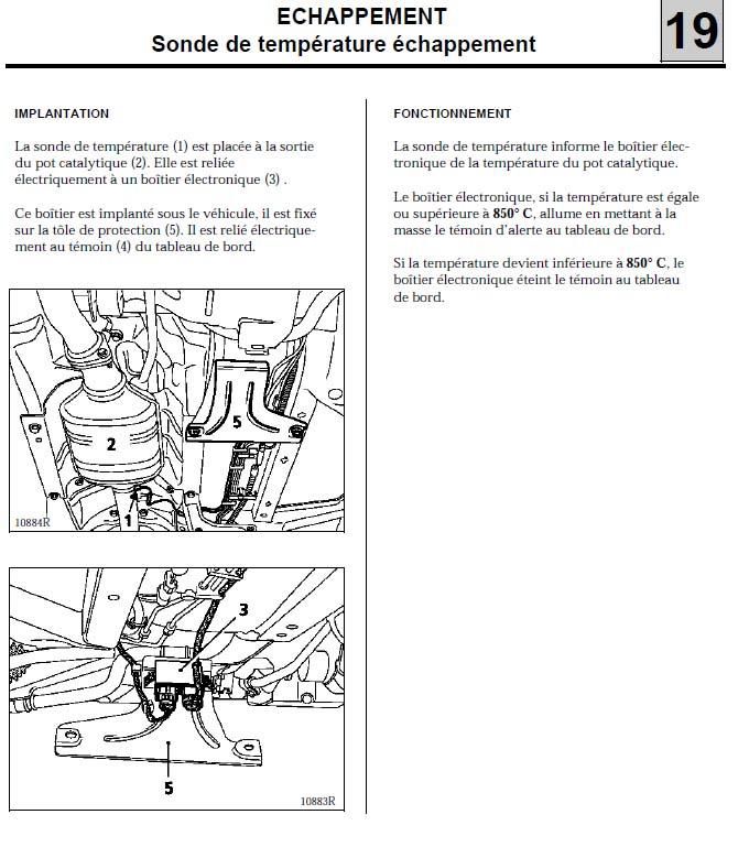

Est-ce que tu as un truc comme ça ?

Srg2 a écrit:
Zut j'avais raté cet épisode .... :oops:
Effectivement, on m'a changé une sonde a oxygène, avant le cata...
253€ voilà :bluecry: voilà
