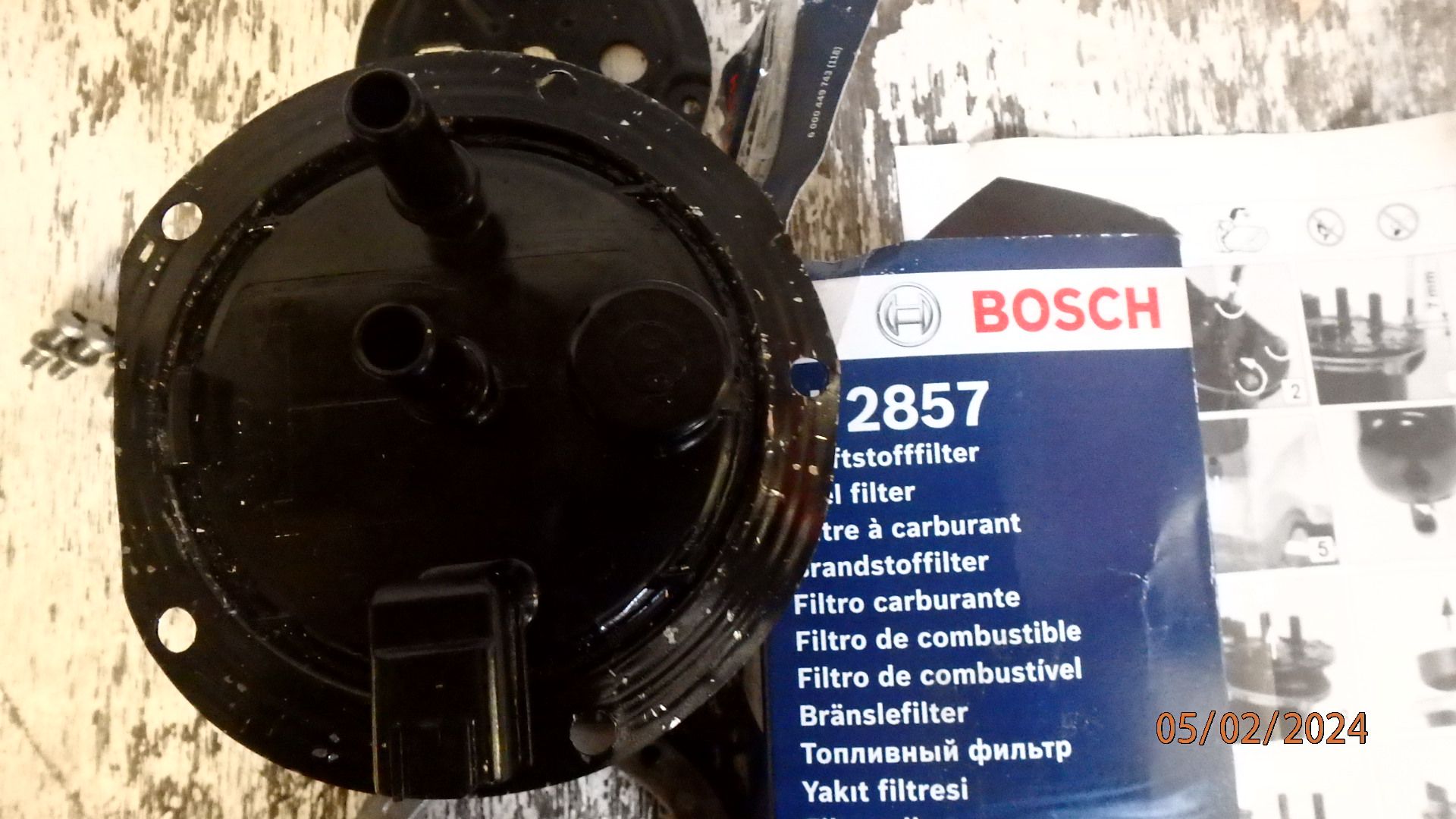

Bonjour, je suis en difficulté pour le remplacement de ma cartouche de filtre carburant.
J'ai bien suivi les consignes fournies avec le filtre, mais je n'arrive pas à ôter le dernier couvercle, faut-il que je force au niveau du joint? clic pour agrandir clic pour agrandir
Peut-être s'agit-il d'un modèle non démontable ?
Finalement j'ai dû mettre le porte-filtre sur une réduction PVC de diamètre 100 et taper avec un maillet pour désengager le filtre.
