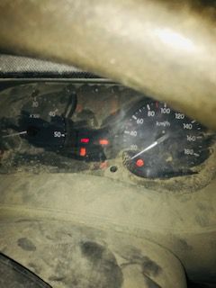

Je possède un mascott DXI 120 cv de 2006
j'ai plusieurs voyants allumées au TDB (préchauffage -service ) un autre voyant s'allume aussi a gauche en bas de l'indicateur de vitesse véhicule ) je ne sais pas a quoi correspond se voyant ? si vous avez la réponse je suis preneur voir photo. [/img]
Est ce que quelqu'un aurait un plan du circuit fuel avec les valeurs de pression de gasoil a la rampe ? l'accélérateur a fond véhicule a l'arrêt ne monte pas plus de 3000 t/mn est ce normal ?
pour info, j'ai le logiciel Delphi j'ai un code défaut 0089

si possible nettoyer le tableau de bord, on ne voit pas tous les voyants
