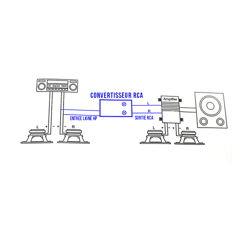

Quelques schémas d'installation
Ce schéma montre que l'on ne se piquerait que sur 1 canal (G ou D), si tu as des musiques stéréo avec des effets différents/ canal => tu perds, il faut prendre les canaux D et G
Je ne suis vraiment pas fan de l'alimentation via le poste. Une alim dédiée tirée directement de la batterie (avec fsible dédié placé au plus prés de la batterie) est à privilégier
Ce schéma me semble pas mal
![;)](images/smiles/icon_wink.gif)
...manque le fusible....
