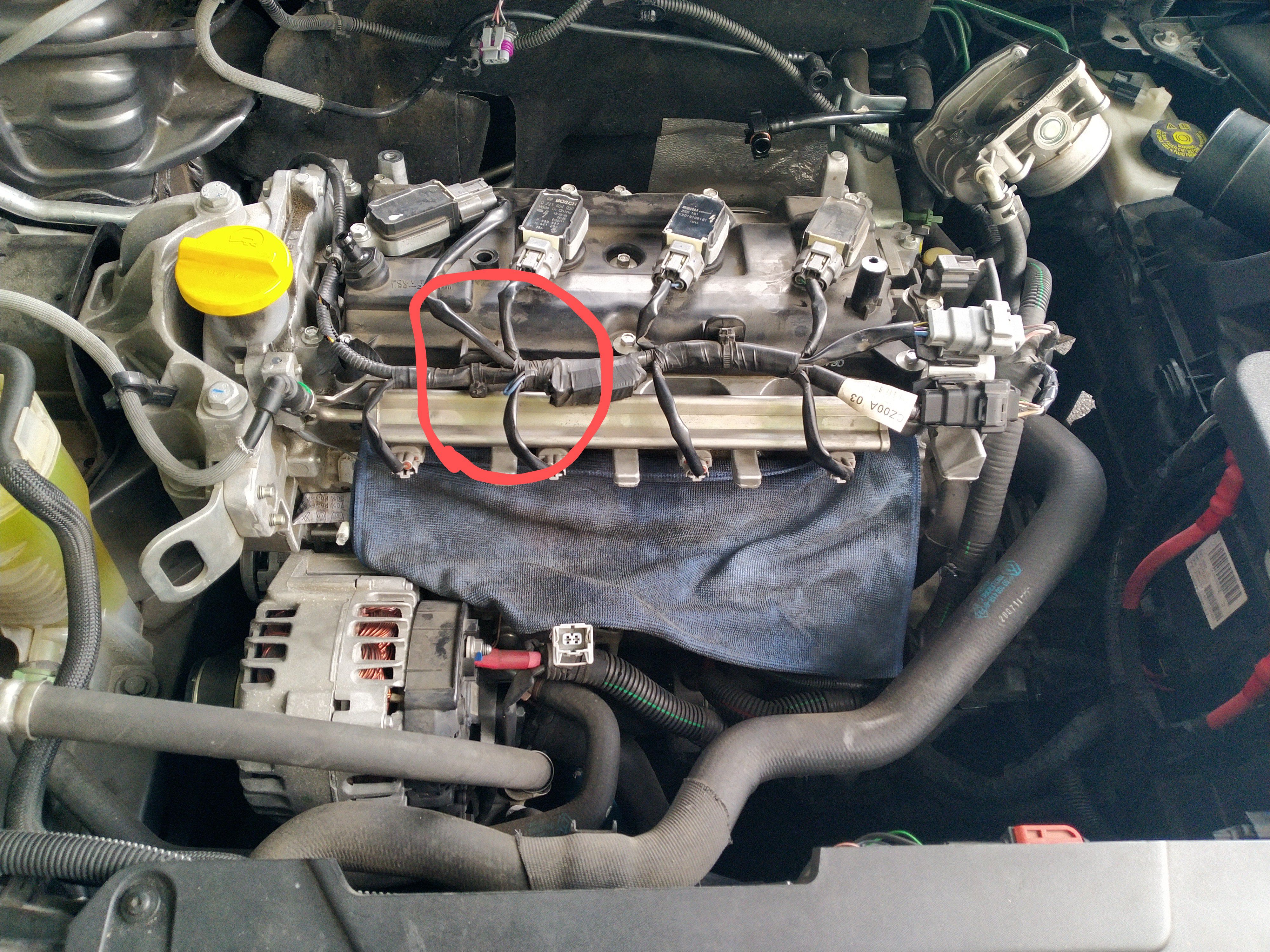

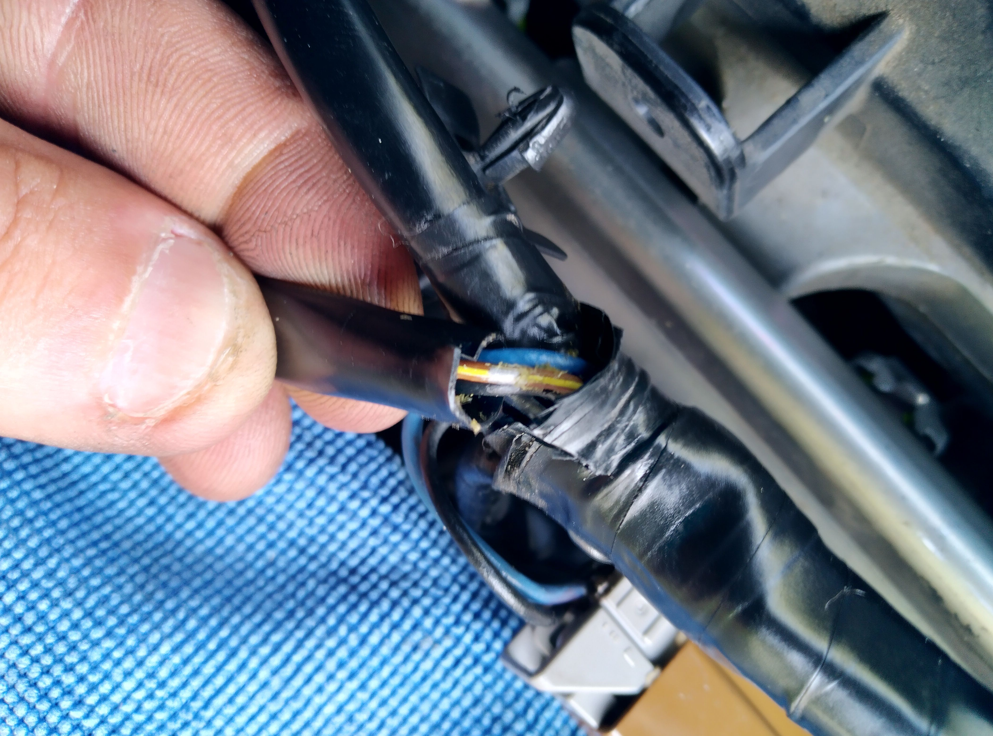

Bonsoir à tous voilà le coupable, pile poil sur la connexion de la bobine du cylindre 3 :roll:
https://tornau-motoren.de/en/Cable-harness-Renault-2-0-16V..0A/p/detail/10004280
J'ai trouvé ça changement prévu et du coup graisse contact sur les 4 bobines.

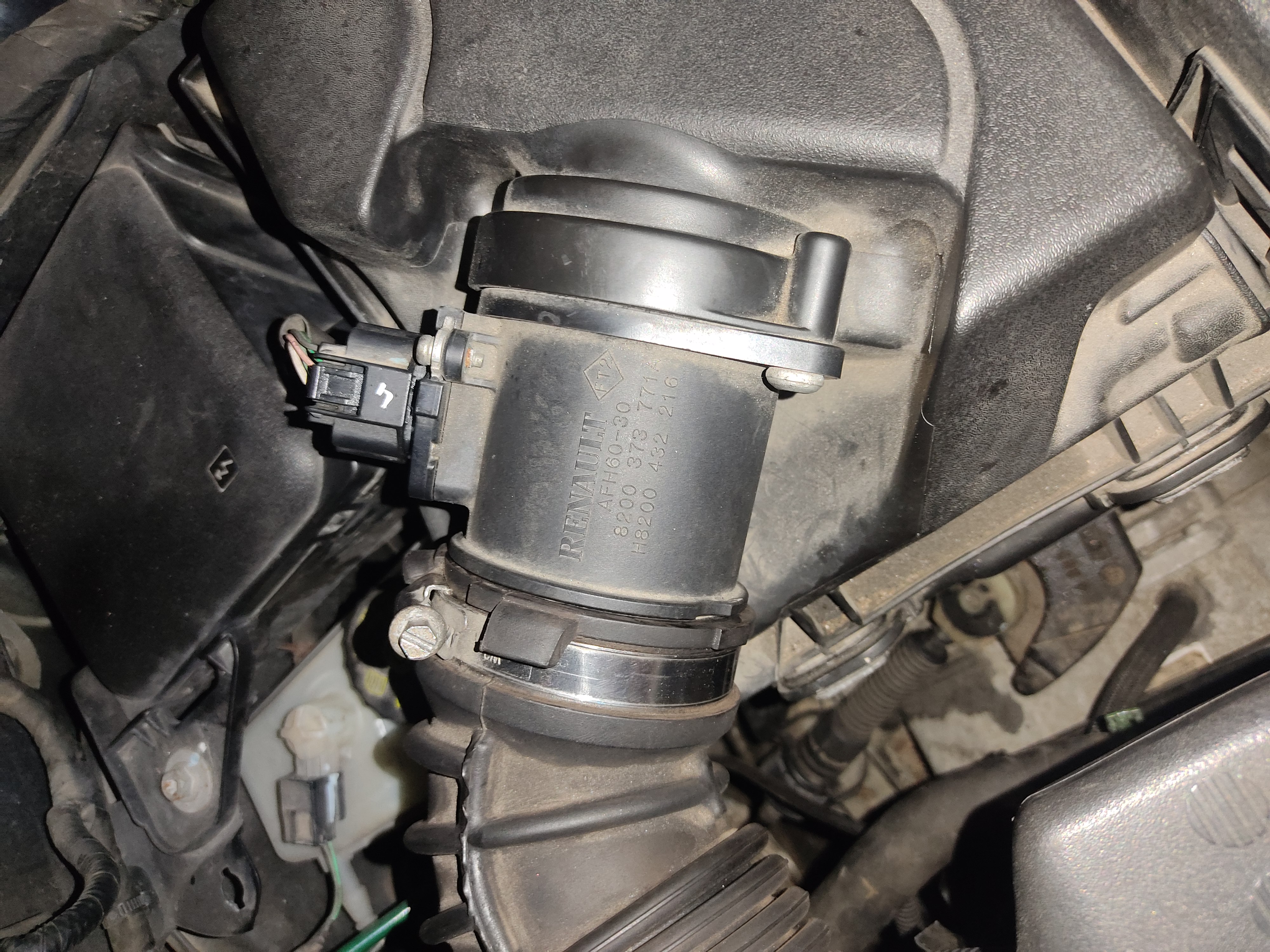

Voici quelques nouvelles (comme je ne lâche pas si facilement):
J'ai débranché le capteur de debimetre d'air (situé en haut à gauche du collecteur d'admission) et là miracle elle tourne normalement plus de ratés d'allumage. Et quand je rebranché c'est reparti de plus belle. Je suppose que ça vient de là enfin j'espère la pièce est commandée une quinzaine d'euros.
Quelqu'un sait me dire si il y a bien un debimetre d'air sur ce bloc ou juste le capteur ? Car j'ai cherché j'en ai pas trouvé.

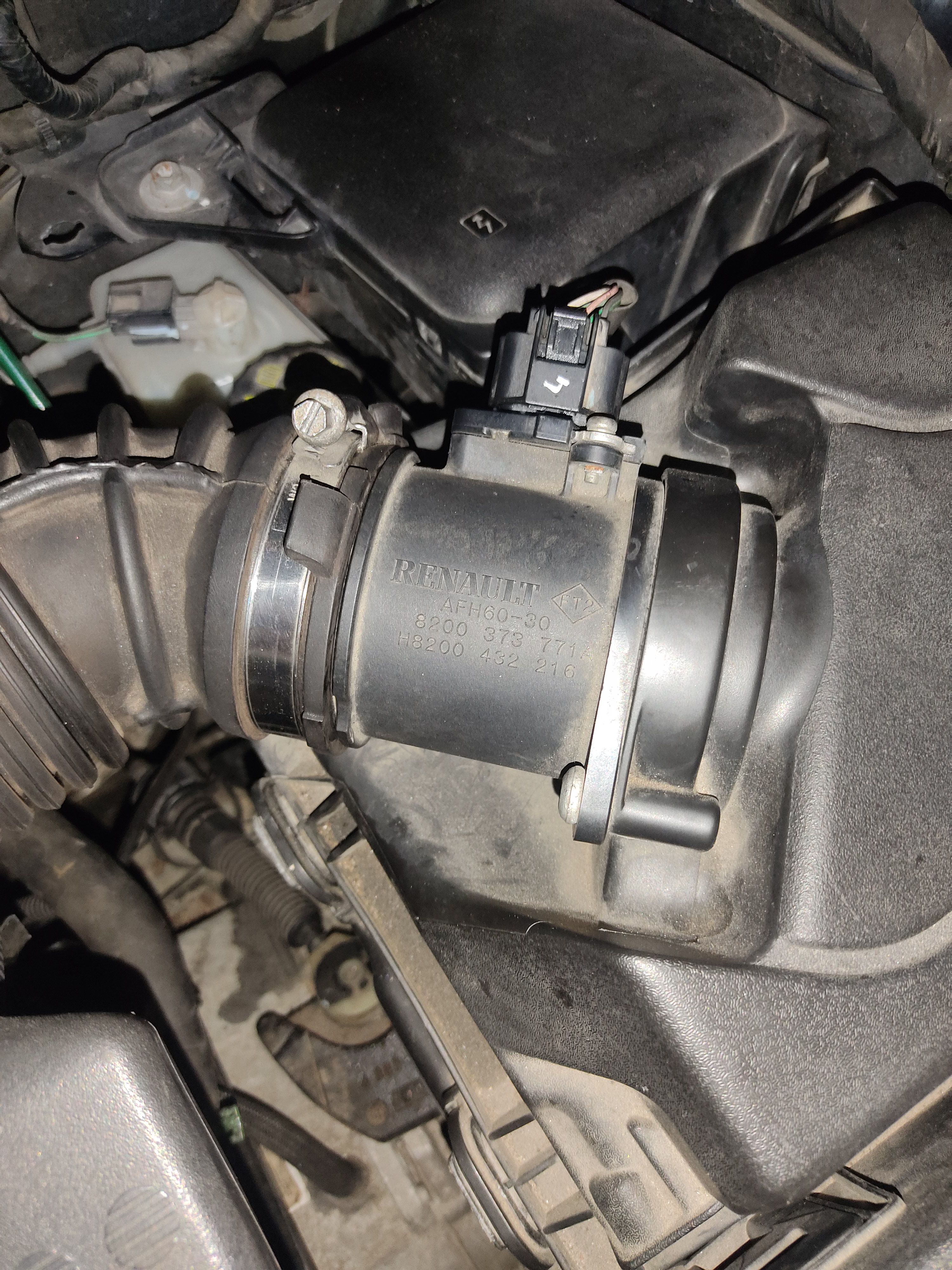

Hello, j'ai les mêmes soucis sur une Clio 3 M4R : bougies changées, bobines changées, boitier papillon nettoyé etc.
Pourrais-tu mettre une photo de ce capteur de débimètre d'air à son emplacement stp et éventuellement la référence constructeur ?

Message Mer 08 Jan, 2025 21:01
Pas un débitmetre (c'est en diesel qu'il y en a ) mais un capteur de pression et de température d'air, oui
Salut,
Le boîtier en amont du boitier papillon, c'était ds mon esprit un débitmètre.
Si cela n'en est pas un alors, ça s'appelle comment ce bidule ?
Franck
Message Jeu 09 Jan, 2025 15:01
Effectivement un débitmetre d'apres le numéro de piece.
Comprend pas trop pourquoi un modèle Ethanol pourrait se passer de débimetre si l'essence en nécessite un :pense:
