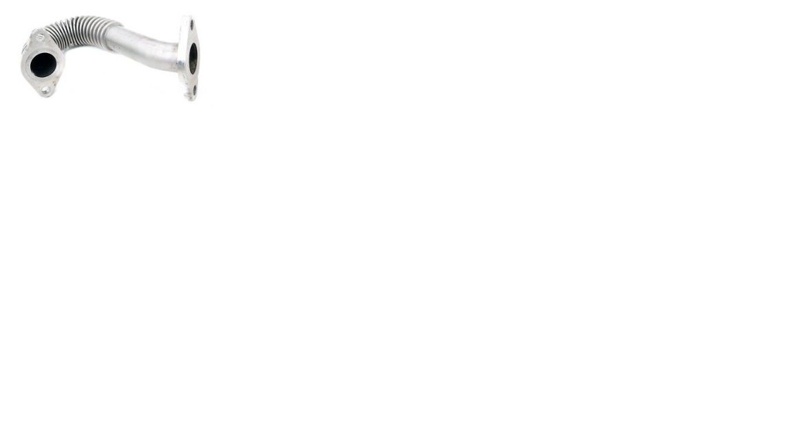

Bonjour, j'ai récemment nettoyé ma vanne egr, et en la démontant je me suis aperçu, qu'un tuyau rigide en inox est fixé dessus, j'e l'ai démonté et résultat, les joints sont morts, mais impossible de les trouver sur le net, je ne connais pas le nom exact de ce tuyau, dans le rta il s'appel tuyau rigide de recirculation des gaz d’échappements, mais impossible de le trouver sur les sites style oscaro etc...Pouvez vous m'eclairer , me donner le nom de ce tuyau ou des joints. merci

[/img] clic pour agrandir

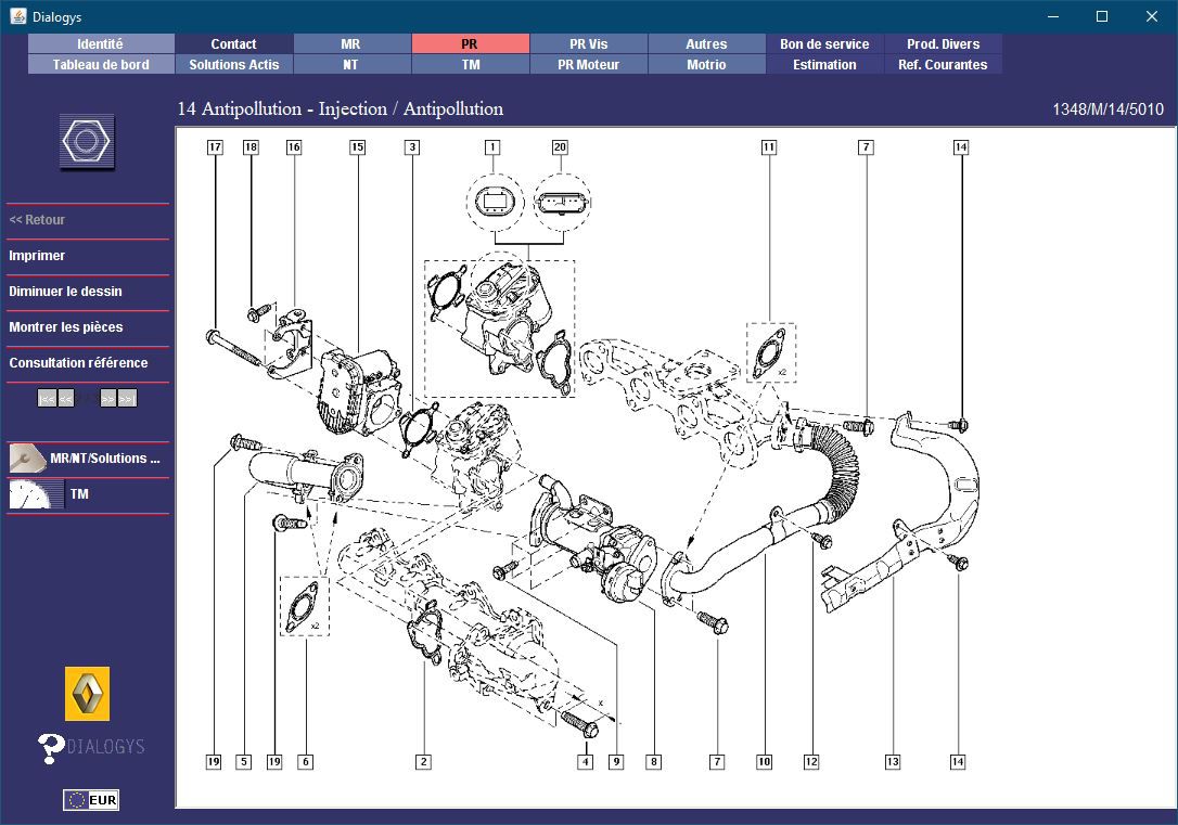

Si tube repère 5, joint repère 6 = JOINT TUBE EGR 77 01 208 628 = 19,14 TTC
Si tube repère 10, joint repère = JOINT TUBE EGR 77 01 210 166 = 9,58 TTC
Super, c'est bien le tube 5, merci beaucoup !

Bonjour, désolé de te déranger, est-ce que tu aurais la reference des vis repère 19 par hasard ? merci d'avance.Renault ne le trouve pas et ne sait pas le commander ...
Message Mer 18 Sep, 2019 20:09
Bonsoir,
voici les infos:
77 03 002 748 = VIS H EMBASE M8X12
Prix TTC = 3,01€
