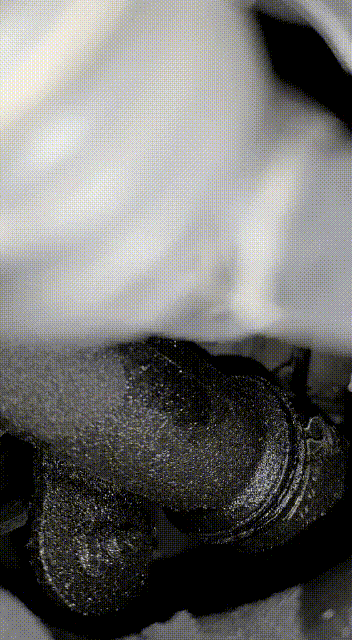

Bon, Diagnostic effectué chez Renault.
Résultat : Durite de turbo-intercooler fondue. (Référence pièce : 8200852008)
Gros soucis, la pièce est totalement indisponible et aucune info de re-stock chez Renault.
J'ai cherché rapidement sur le net je n'ai pas de trouvé la dite durite.
Les 2/3 mécanicien auxquels j'ai demandé, m'ont dit qu'il serait compliqué de mettre un manchon par dessus car la fente est à la frontière de la partie en caoutchouc sur laquelle il serait pas possible de serrer un collier.
Voir l'image et le gif ci-dessous pour avoir une idée du soucis. la fissure semble être sur l'extrémité du plastique, on voit après la fissure le collier de serrage de la partie caoutchouc.
https://zupimages.net/up/22/38/2xsk.gif[/img]
1/ Serait-il possible de mettre une rustine en attendant (scotch, colle, autre) sans pour autant abimer la partie inférieur (caoutchouc) de la durite ?
2/ J'ai trouvé des alternative à cette durite sur ebay. Il n'y a que la partie plastique, qui ici semble être en fer. Pas trouvé d'avis sur ce genre de pièce, à votre avis puis-je avoir confiance dans la compatibilité de ce genre de pièce (lien : Ebay Durite Turbo )
Merci d'avance
