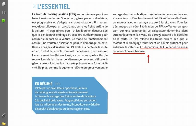

Trouvé sur Renault.com l'essentiel sur le FPA
Merci pour ce document qui concrétise d'une façon efficace un point important de sécurité. Des expériences personnelles, appuyées de documents officiels, sont le garant d'une bonne information fiable.
