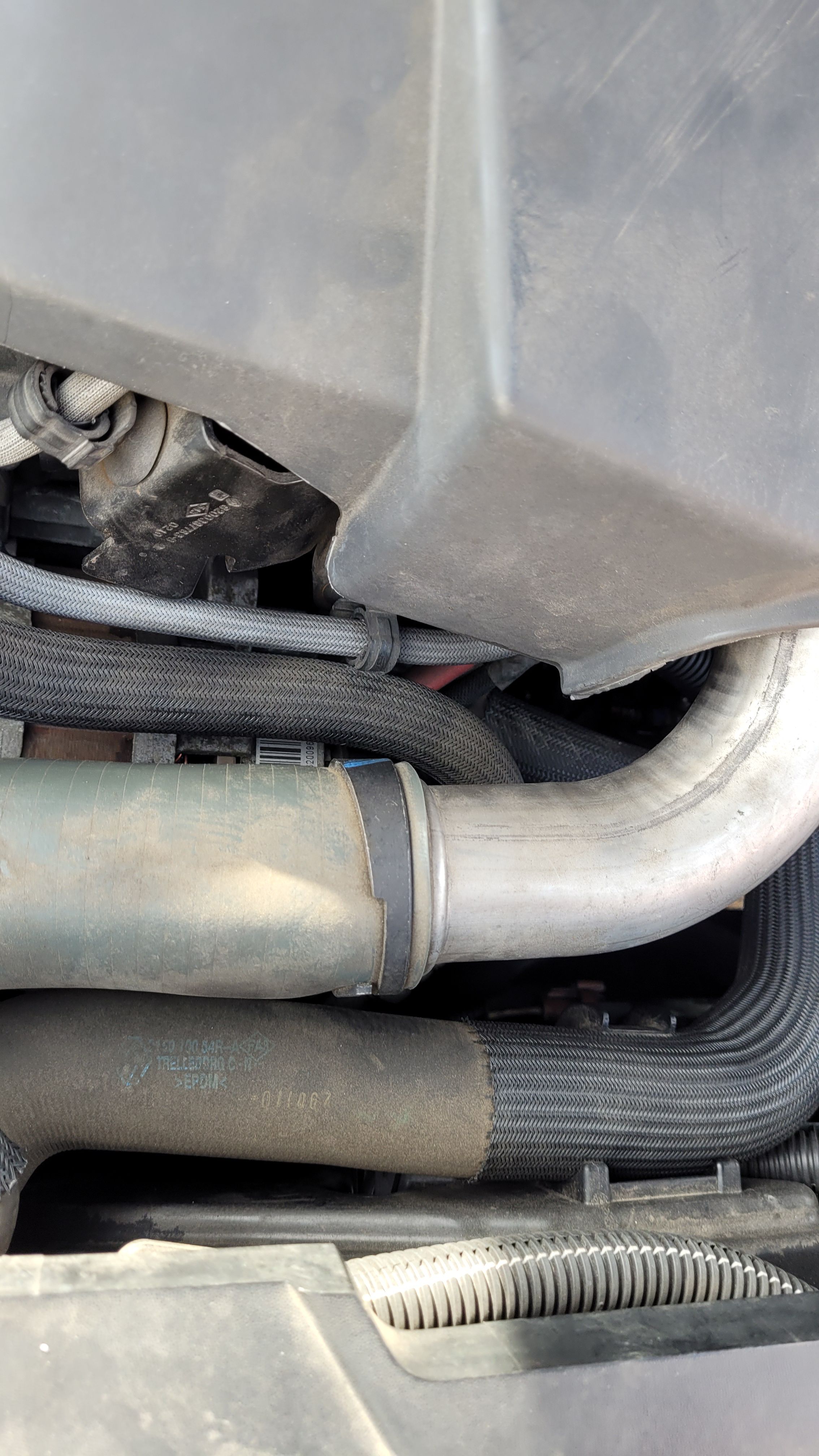

Je suis propriétaire d'une Laguna 3 1.5 DCI (2010 - 260.000 Km).

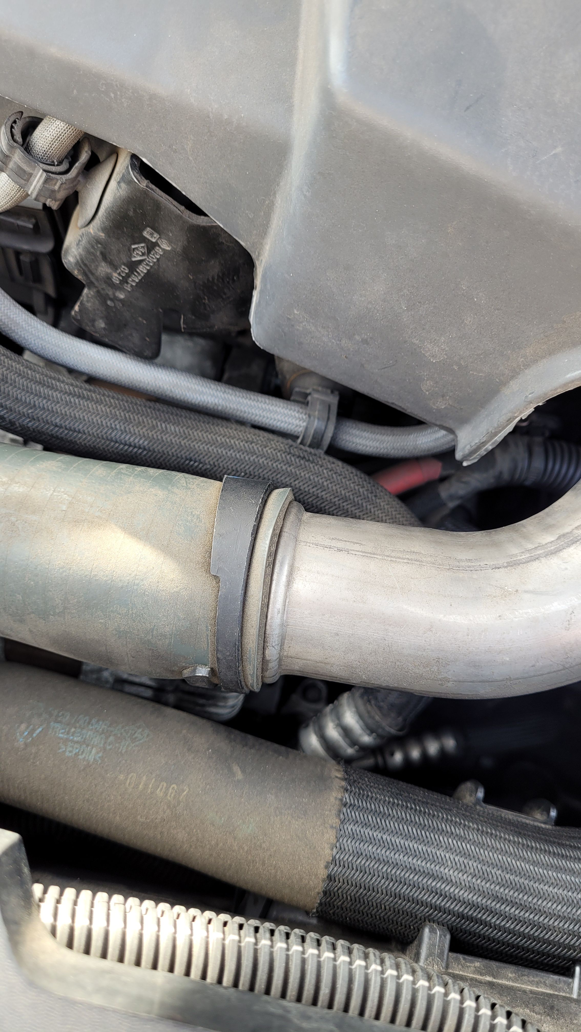

Je dois changer mes bougies de préchauffage sur ma voiture, rien de compliqué en règle générale. Sauf que pour retirer le cache supérieur du moteur et accéder aux bougies, je dois démonter la durite de turbo en fer. Elle est reliée de chaque côté à des durites caoutchouc via un collier de serrage en plastique/ressort noir. Je n'ai jamais vu de tel collier, et je dois avouer avoir un peu peur de les casser. Y'a-t-il une méthode particulière ? personnellement, je comptais y aller avec une pince multiprise ou 2 pinces fines.
Dans le cas où je casse ces colliers, est-il possible de les remplacer par des colliers métalliques classiques à vis ?
Merci d'avance

oui, on peut toujours utiliser un collier vissable en remplacement (ils sont peu utilisés en 1ère monte car longs et imprécis à installer à la chaîne)
