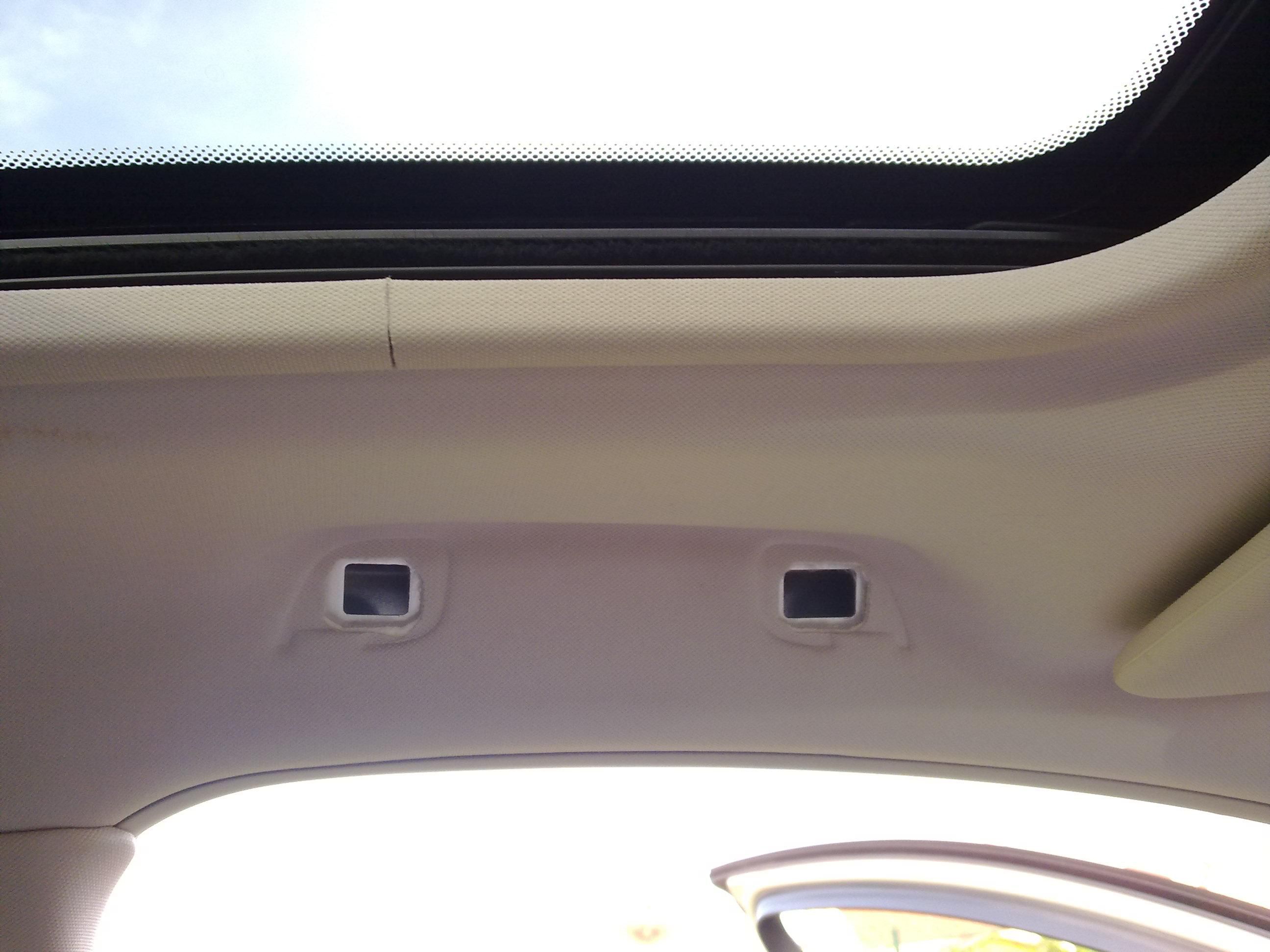

Bonsoir à tous,
Je suis passé chez Renault ce soir. Il semble que la présence ou non du porte lunettes en série ne dépaede pas dela finition de la Laguna III mais de la porésence ou non du toit ouvrant (si quelqu'un peut confirmer)
Ma Laguna en étant équipé elle ne dispose pas de porte lunette. Mon garage m'a cependant commandé ce porte lunette (20 €).
On vera la semaine prochaine si il peut l'installer.

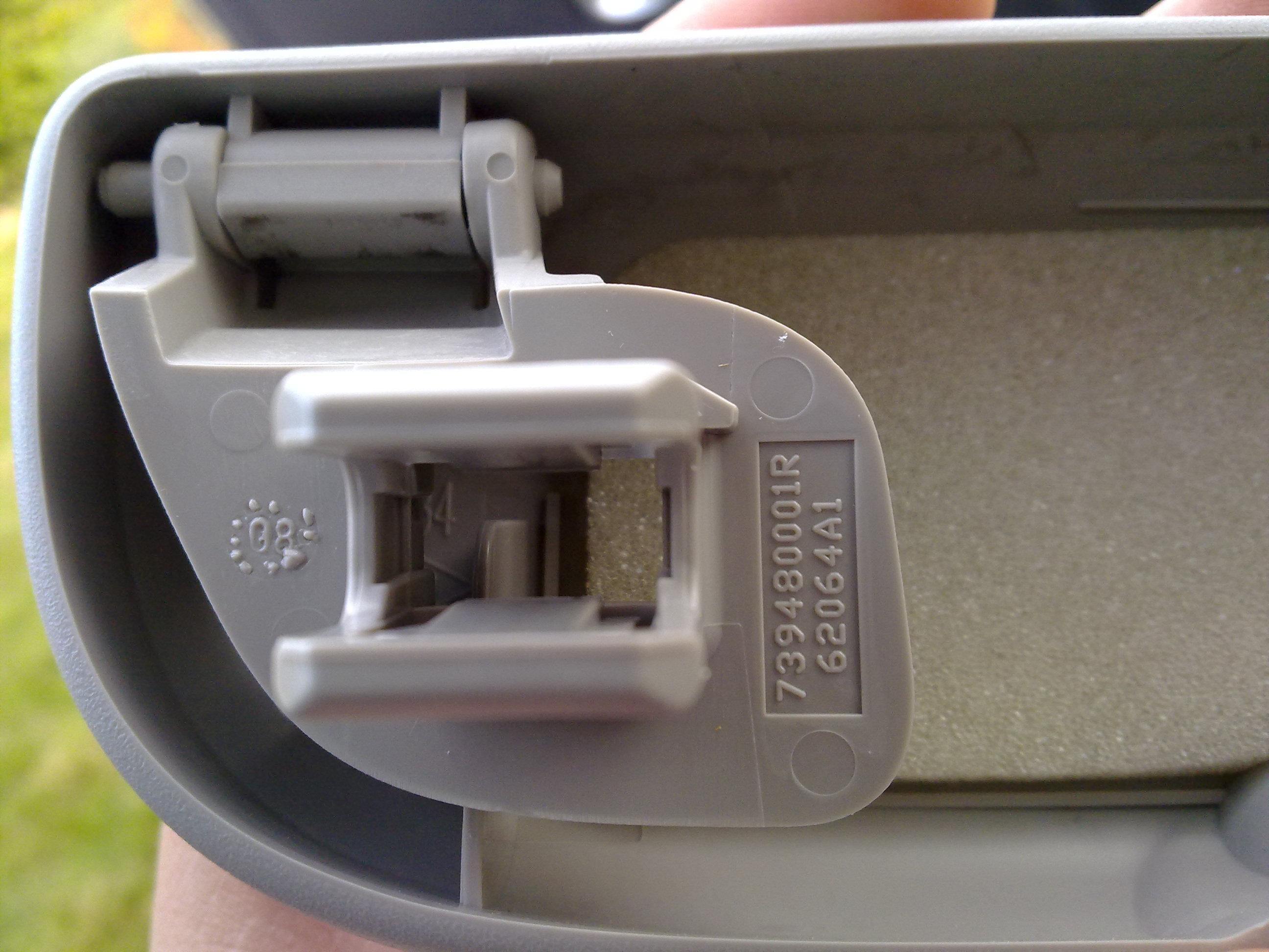

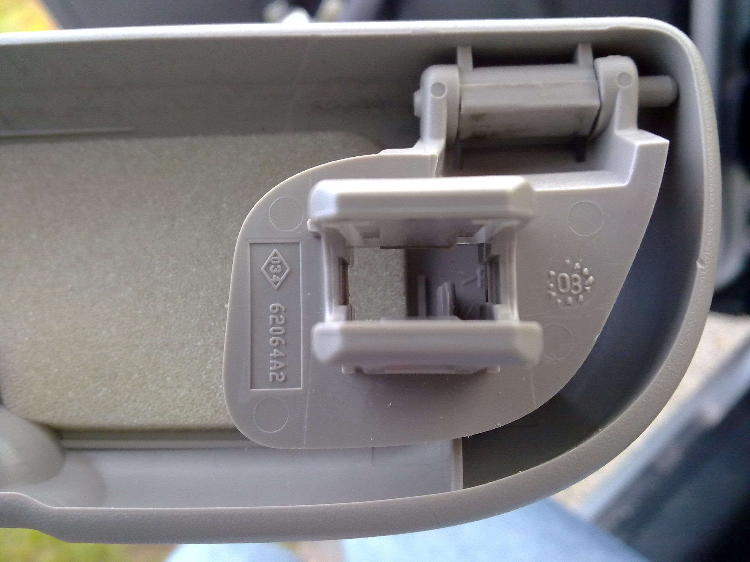

Et voila, je sort de chez Renault.
La réponse à maquestion de départ est donc : Les Laguna III équipées du toit ouvrant panoramique ne sont pas équipé de porte lunette.
Il suffit cependant de commander l'accessoire (20 €) pour cela l'agent Renault doit "tricher" en choisisant la réference sur une Laguna III SANS toit ouvrant.
Il faut ensuite 2 minutes montre en main pour enlever la poignée et mettre le porte lunette.....
Bonne soirée
