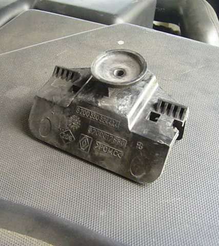

En faisant quelques menues réparations sur ma voiture (changement pompe lave glace), une pièce s'est décrochée de je ne sais où en démontant le pare-choc.
Je n'ai pas su retrouver d'où elle venait:

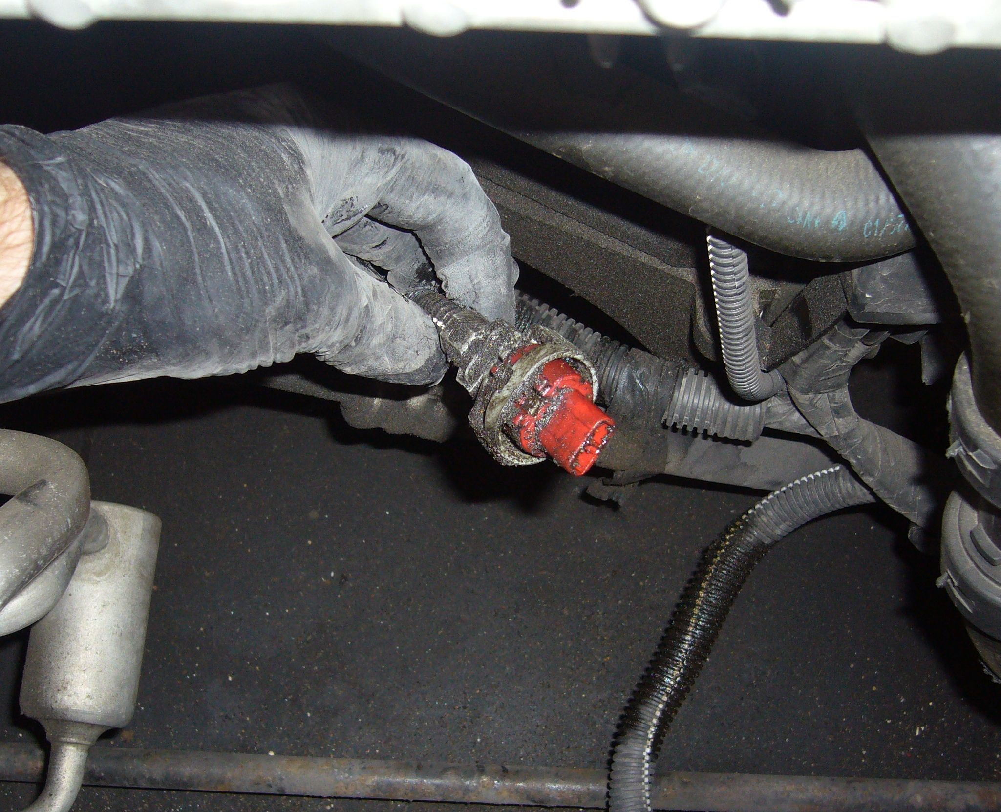

Également, j'ai trouvé ce câble débranché, sous le capot, trainant au plancher et récoltant toute la crasse.
Je n'ai pas trouver où était le raccord, et encore moins à quoi pourrait t-il bien servir:
Votre aide, ou tout indice est le bienvenu !

Peux-tu préciser les références de ta voiture, Année de fabrication, motorisation ? (mets le dans ta signature, ça sera plus simple : Laguna 2 Authentique de 2004.. mais quelle motorisation ?)
Pour ta premier morceau de pièce, je t'encourage à lire la référence qui se trouve dessus, et à faire une recherche sur ebay.
J'ai tenté, mais comme ta référence est floue, je n'ai pas trouvé tous les chiffres.
En faisant ainsi, tu aura un indice sur le nom de la pièce concernée.
Elle était de quel coté ? (j'ai une laguna 2 sans le carter, donc c'est plus simple pour aller voir en dessous)

Au temps pour moi.
Laguna II Authentique 1.6 16V - 2004
Effectivement, en cherchant les numéros, ça match ! (j'y avais pensé, mais n'y croyais pas trop)
Selon un site polonais, c’est une glissière de pare-chocs avant. Elle était coté conducteur.
Reste à déterminer l'indispensabilité de la chose, si je dois m'amuser à tout redémontrer pour la remettre ne place ... :pense:

Je t'encourage à secouer ton parchoc pour voir s'il semble bien fixé.
Si c'est le cas, je garderais la pièce de coté pour le prochain redémontage.
Sinon, il vaudra mieux redéposer le parchoc;
Je reste confiant.

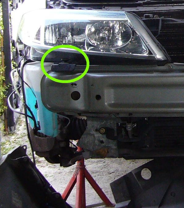

J'ai trouvé d'où la pièce provient:
Le pare-chocs à tout de même l'air de tenir ; je garde donc la pièce de coté. Merci pour ton aide !
Personne n'a idée ce qu'est donc ce câble ?
::animaux_002:: Laguna II Authentique 1.6 16V - 2004
Pour moi ça serait un câble d'antibrouillard qui est en option sur ton modèle.
Rien à signaler concernant les antibrouillard, qui fonctionnent correctement :/
