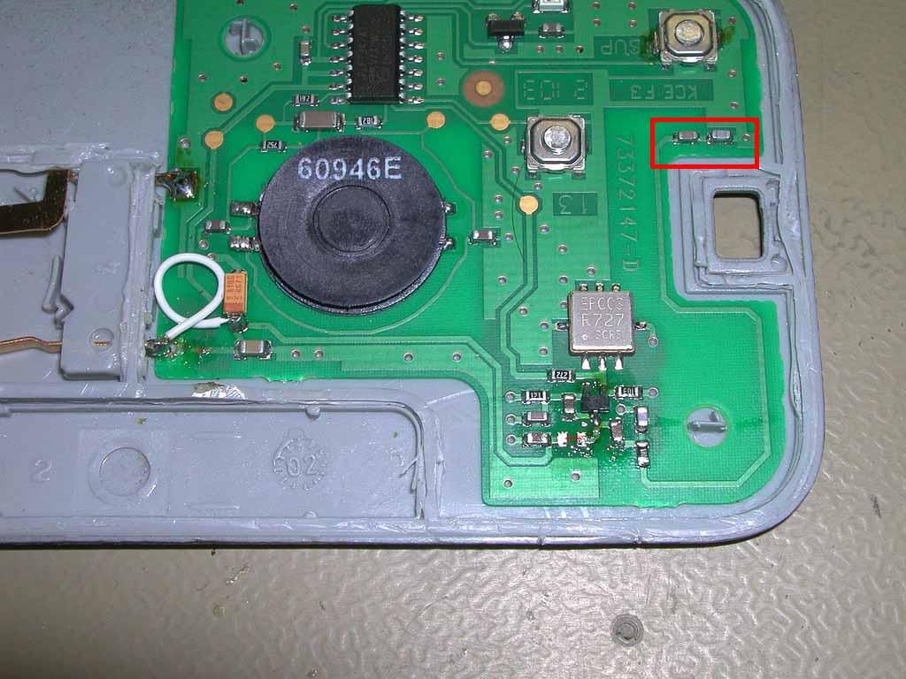

Bonjour a tous, voila, suite au démontage de la carte, je me retrouve avec ces 4 CMS détachés[/img] (entouré en rouge), je ne sais pas si ils sont bons, j aurai donc voulu savoir si quelqu'un connaissait leurs valeurs.
Merci a tous pour votre futur aide.

Je suis actuellement en possession d'une carte électronique de Laguna II d'un ami.
Celui-ci m'a demandé de ressouder ce fameux bouton qui se dessoude seulement en ouvrant lui-même la carte avec un cutter, il semble qu'un composant s'est arraché au contact de la lame :...:
Incapable de le retrouver, j'aimerai que quelqu'un m'aide à connaitre les caractéristiques techniques de ce composant, du moins trouver une référence afin d'en racheter un.
Voici l'emplacement du composant manquant (encadré en rouge):
http://www.heberger-image.fr/data/images/32857_CARTE3.jpg
Merci d'avance pour votre aide

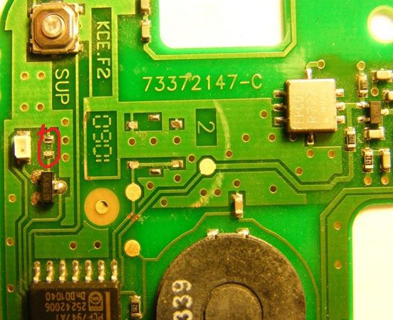

Bonjours à tous,
Je me permet de posté cette demande, car, viens de regarder les 10 pages précédentes, mais ne trouvent pas de réponses a mes questions. vous serai t-il possible de me renseigner sur les valeurs des composant cerclé de rouge. cette carte est une carte de Gd Espace 4 de 2004. je vous remercie de toutes l'aide que vous pourrez m'apporté. bonne fin de journée à toutes et tous. :prie:
GILLESC
Message Lun 10 Mar, 2014 16:03
sur quelle image ?

Oups j'ai oublier la photo... la voici, pardon. :crazy: [/img]file:///C:/Users/gillesc/Desktop/Non_main_libre_Gd_ESP_4.jpg[img]
GILLESC
a mon avis tu peux recommencer ton upload! :wink:

Oups... oui la voià :crazy: pardon. clic pour agrandir
GILLESC
Message Lun 10 Mar, 2014 18:03
euh, le rond rouge ?

Oui éffectivement pas très lisible, la revoici donc, pardon. clic pour agrandir
GILLESC
Message Mar 11 Mar, 2014 10:03
ok, j'ai vu.. je sais pas quand je récupère ma carte, mais j'en profiterai pour faire une photo haute résolution quand elle reviendra :wink:

Ok, merci bien, en attente donc. en attendant je fermé tous à la mano.
bonne journée et merci pour le coup de main. A+
GILLESC

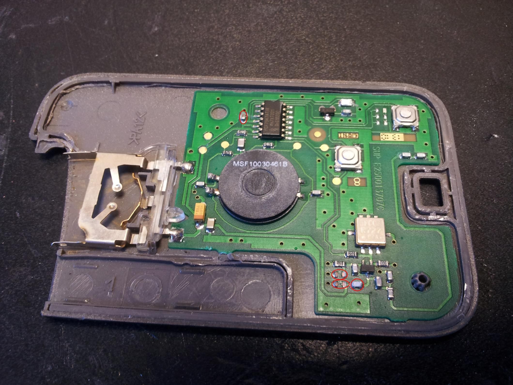

bonjour à tous
:?: ayant un problème de carte 2 boutons sur ma laguna2
je l'ai ouverte pour ressouder un switch mais malheureusement
un composant est tombé et impossible de le retrouver
connaissez vous la nature et la valeur (entouré en rouge sur la photo)
un schéma de la carte serait le bienvenu
merci

:?: désolé, la photo n'apparait pas
je ne sait pas pourquoi
merci
