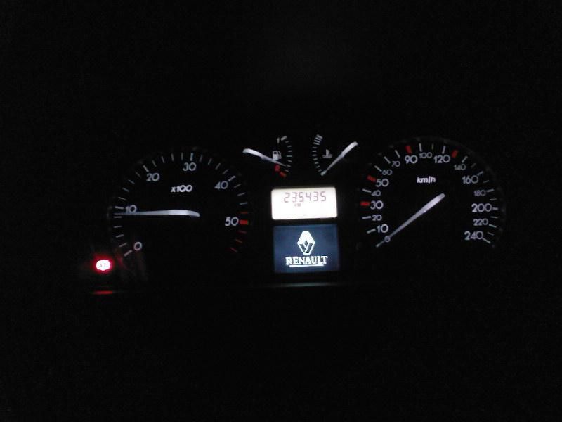

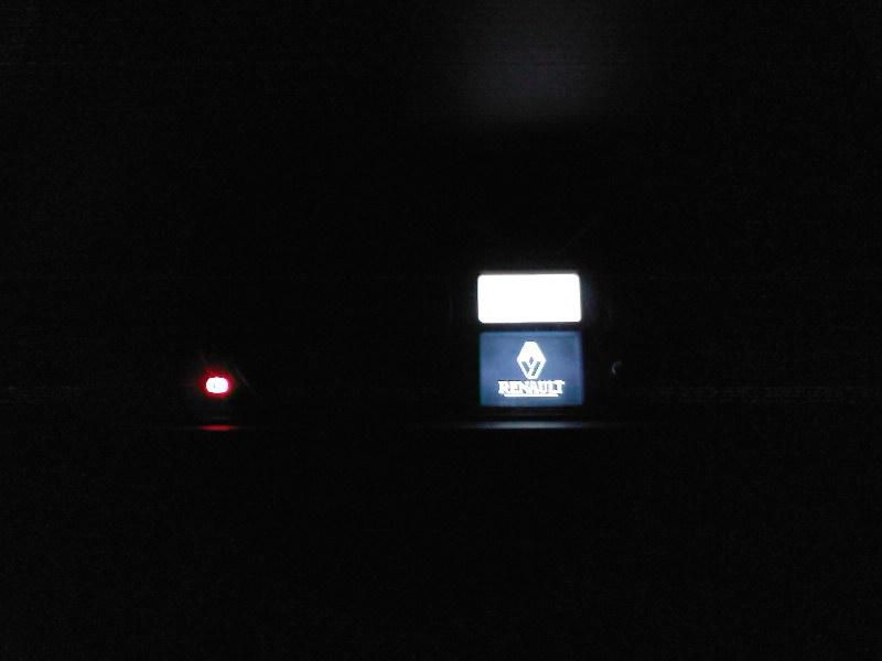

Message Ven 31 Juil, 2009 13:07
Moteur tournant, feux éteints:
Moteur tournant feux allumés:
Moteur et feux éteints : tout est éteint, évidemment.
