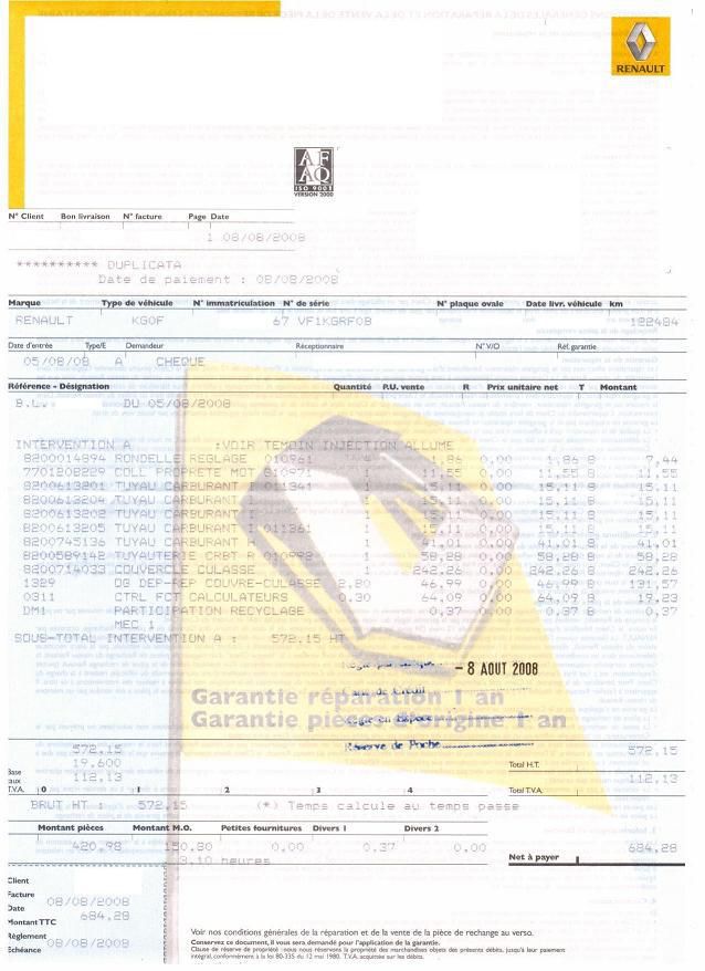

J'ai récupéré ma voiture!
La facture:
:ko: :ko: :ko: :ko: :ko:

Il m'a annoncé qu'après examen, Renault consentait à prendre 50% des frais en charge soit un peu plus de 340€. :cool2: :cool2: :cool2:
Je me sens quelque peu soulagé bien que j'aurais bien aimé dépenser cet argent pour autre chose! :-/
