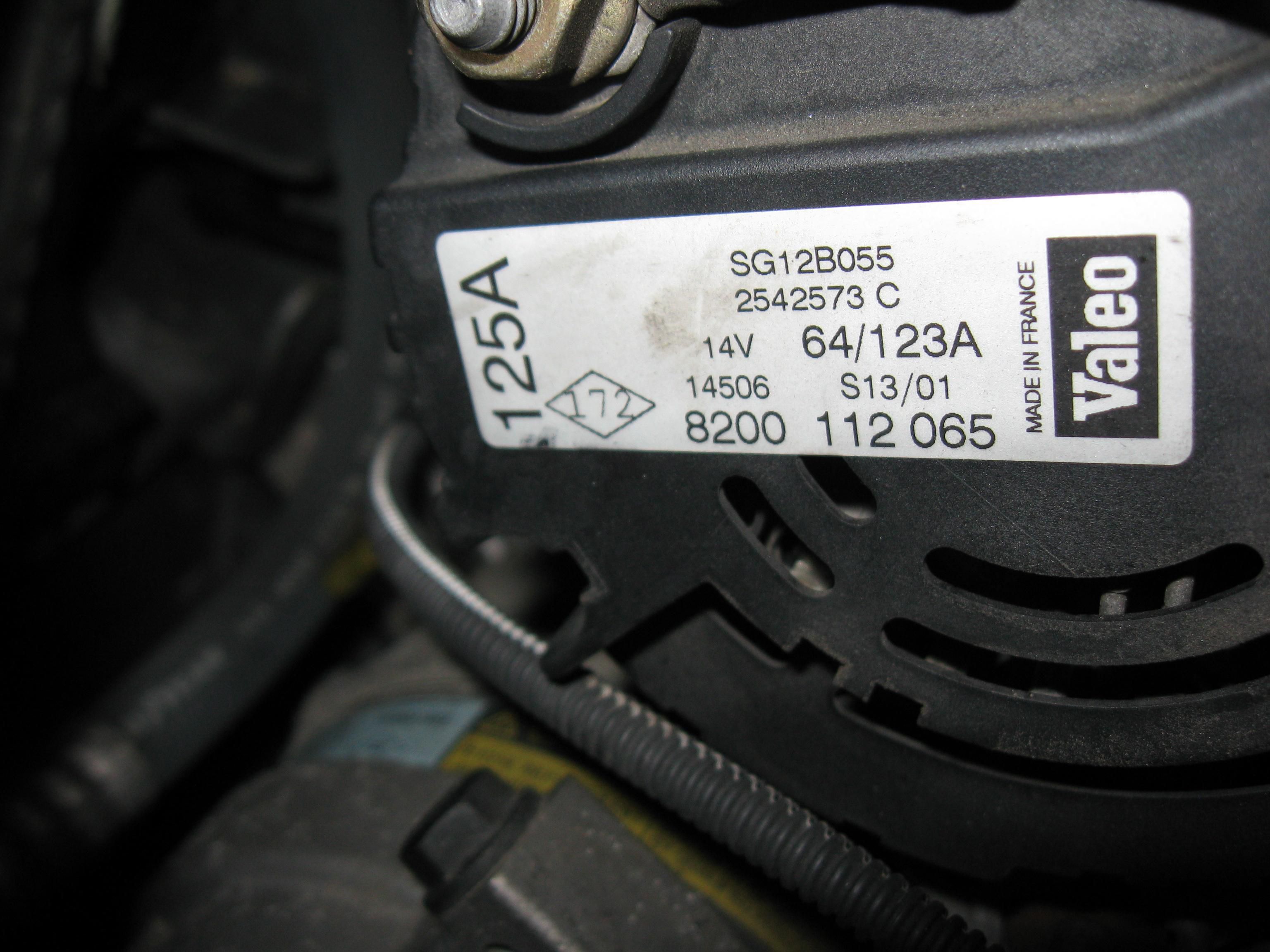

Voici en pièce jointe la référence exacte de mon alternateur pour lequel, j'aimerais trouver les charbons et si possible la procédure (tuto) de démontage/remontage clic pour agrandir
Merci par avance et bonne journée

Il suffit de débrancher la batterie et dévisser les 2 boulons situés de chaque côté du capot noir et tirer doucement sur ce boîtier. Les charbons sont en principe logés dedans. Profites de l'intervention pour donner un coup de souflette afin de chasser tout les résidus accumulés.
