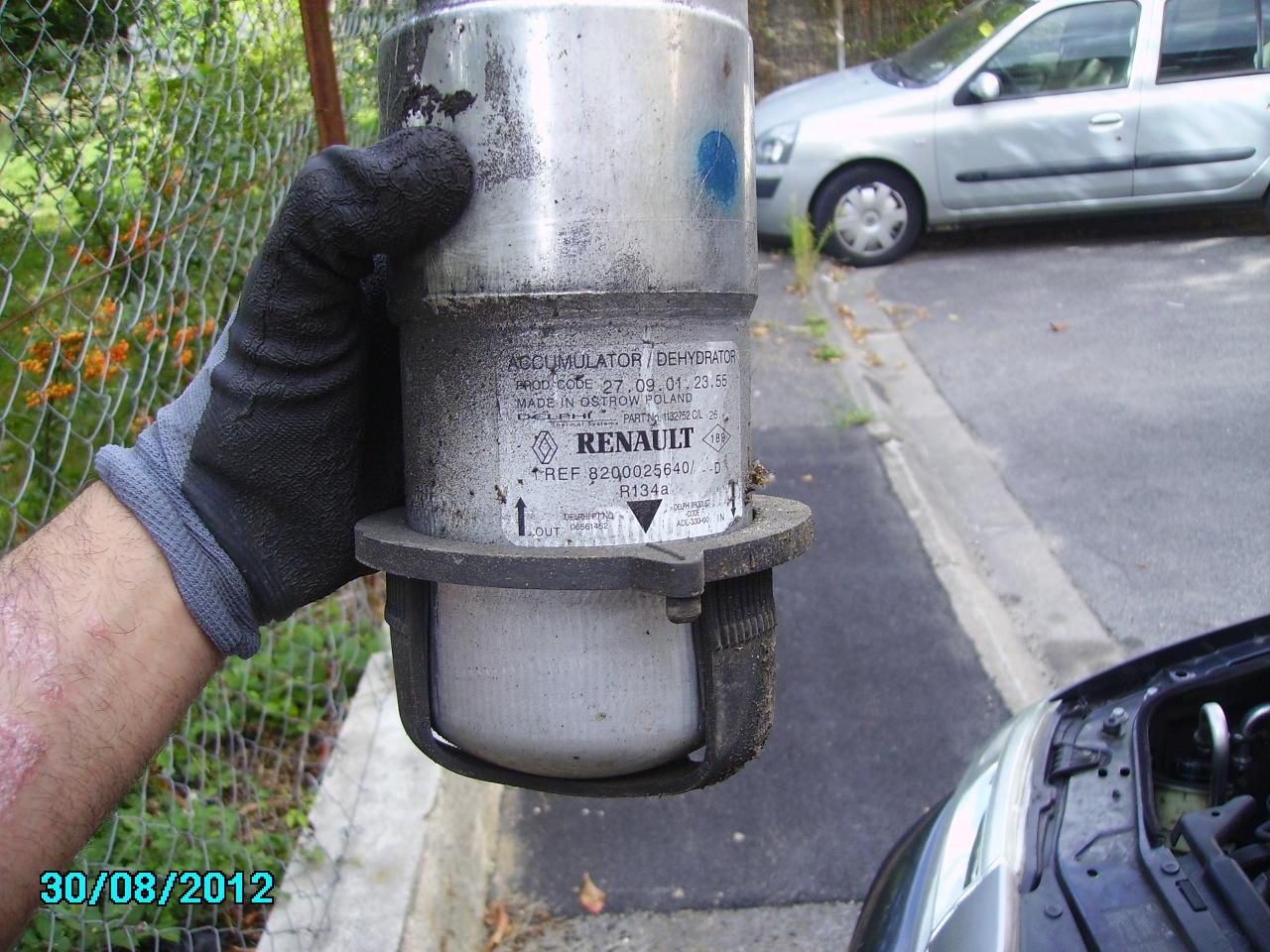

Diagnostic: bouteille déshydratante à changer, elle doit être pleine donc le circuit monte en pression trop tôt et le volume de gaz nécessaire ne passe pas.

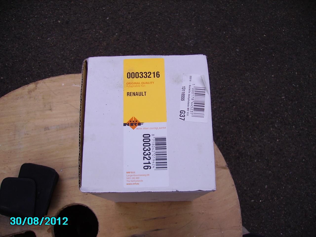

J'achète une bouteille chez OSCARO pour 36 €.

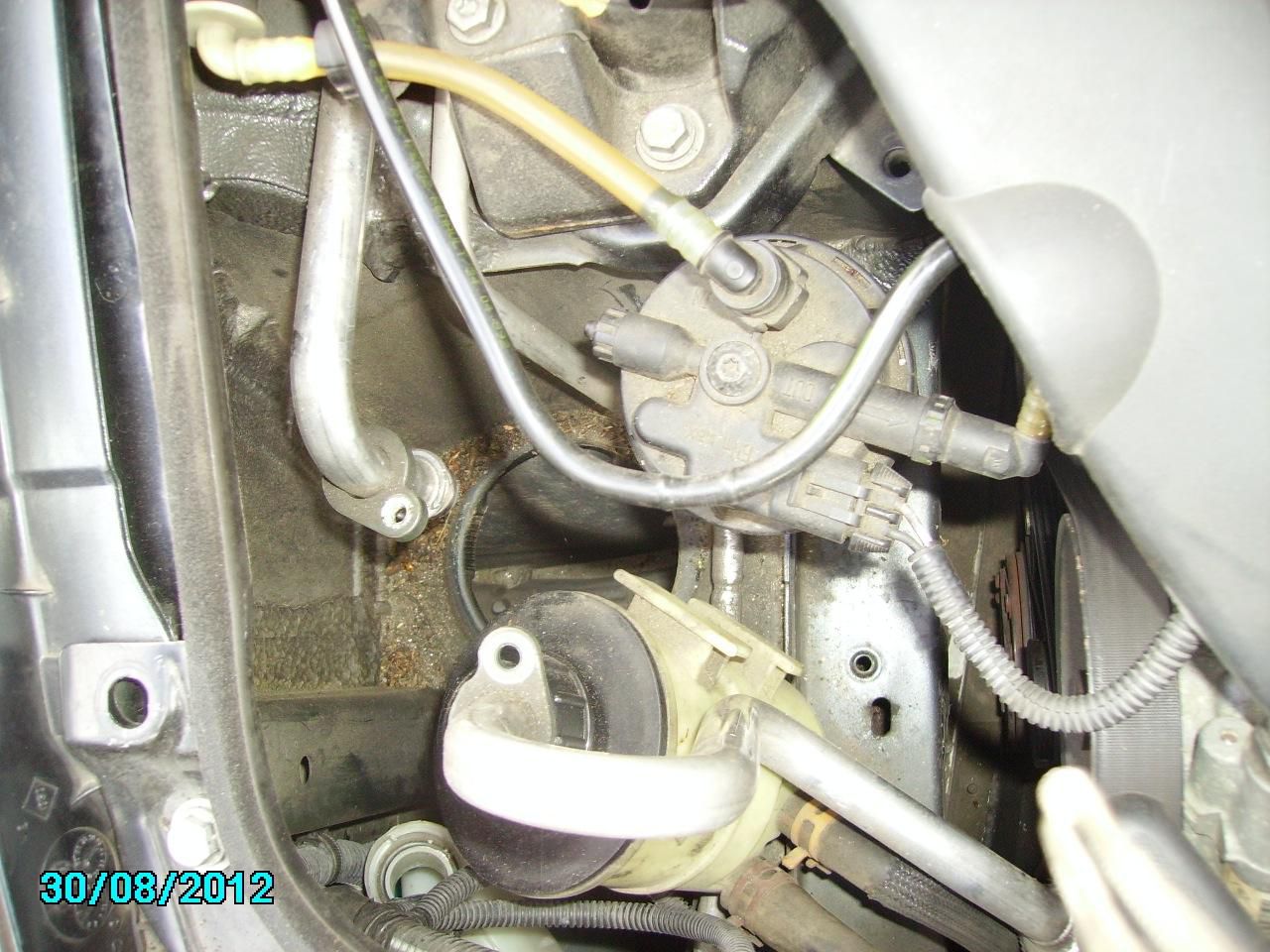

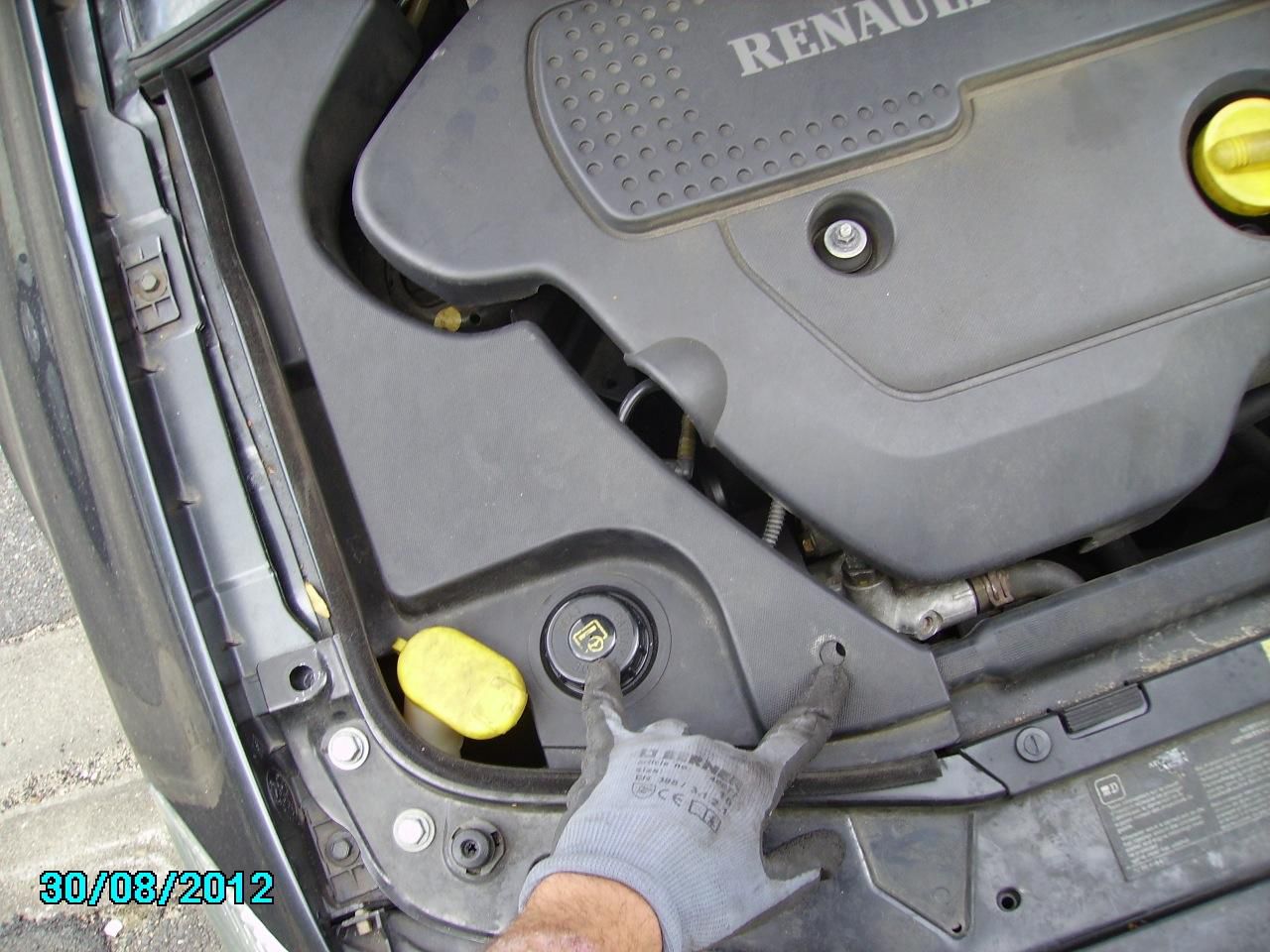

on depose le cache misere en dévissant le bouchon du reservoir de liquide de direction assisté. pn enleve le tube de lave glace.
On rebouche le réservoir de liquide de DA

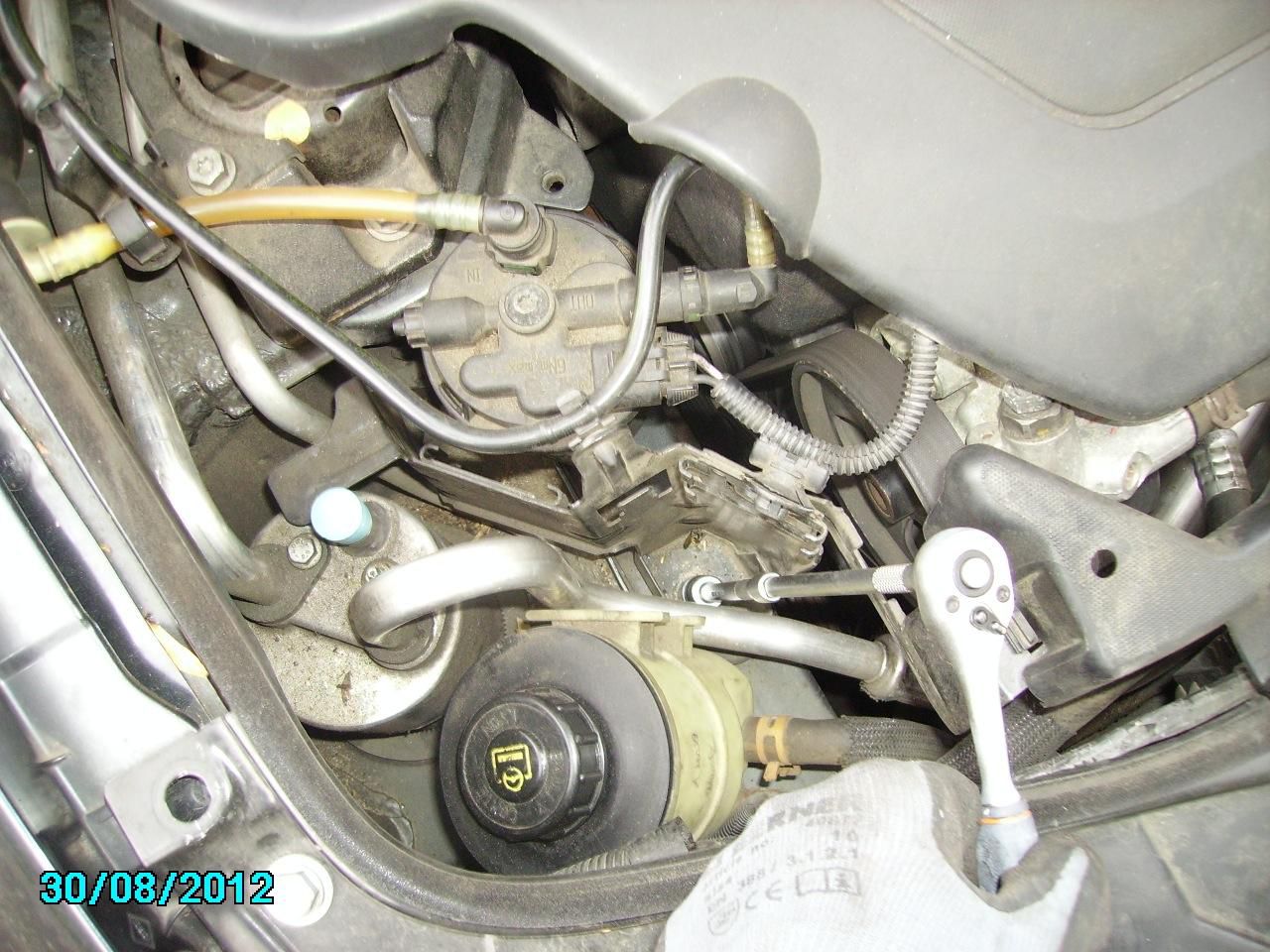

on décroche le réservoir de liquide de DA en poussant en dessous
on enleve filtre a gasoil en poussant dessous également et on l'écarte sur le dessus
on dépose le porte filtre avec clé de 13 et rallonge.
on dévisse les fixations des tubes
une fois dévissé on tire les tubes vers le haut délicatement pour ne pas abimer les joints (si vous ne les changés pas)
on tire sur la bouteille vers le haut, j'ai le plastique noir qui est venu avec, ce plastique sert de calage et aussi isole la bouteille du reste.
on pose en lieu et place de l'ancienne bouteille la nouvelle avec le plastique noir !
