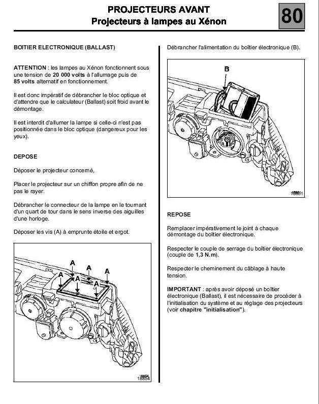

Sinon, voilà ce que j'ai =>
-Démontage de l'optique
-Remplacement ballast
Bien entendu, ces travaux restent sous ton entière responsabilité!

est-ce que le changement du ballast impose obligatoirement une réinitialisation du système ? :?: :roll:
si oui comment faire ? :pense:
Laguna II estate Dynamique de 2002
Message Ven 18 Mar, 2011 11:03
Seulement si tu as démonté le phare.. car il a pu changer de hauteur au remontage.
La réinitialisation se fait à coup de valise renault.

pour l'avoir changer,
il faut démonter le phare car le ballast est dans le bas du phare(donc dépose du pare choc) attention à bien positionner le joint du ballast pour qu'il n'y ait pas d'infiltration. perso, je n'est pas fait de réinitialisation, le réglage n'avait pas bougé (CT OK)
