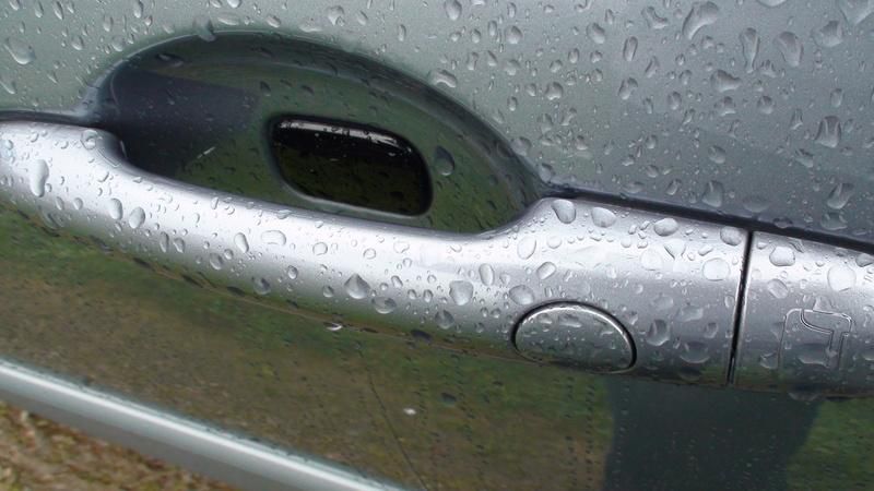

Car il faut les capteurs dans les poignées:
Le rectangle noir.
Ou alors faut aussi changer les 4 portières, à condition que le précablage existe, que le lecteur de carte soit compatible... :tourni:

Les boutons dans les portières sont uniquement sur les megane II/Scenic II ;)
Je pense qu'il veut parler du bouton pour activer l'éclairage d'accompagnement.
Et tu sur que les 2 laguna sont des phases 2 ?
j'ai une confort dynamique, et j'ai bien les 4 carrés sous les poignées
Si tu parle de l'espèce de rond sur la poignée, effectivement je ne l’ai pas sur ma laguna.
J'ai pris cette photo sur le net, car j'ai eu la flemme de descendre ds mon garage pour prendre une photo de poignée. :oops:
