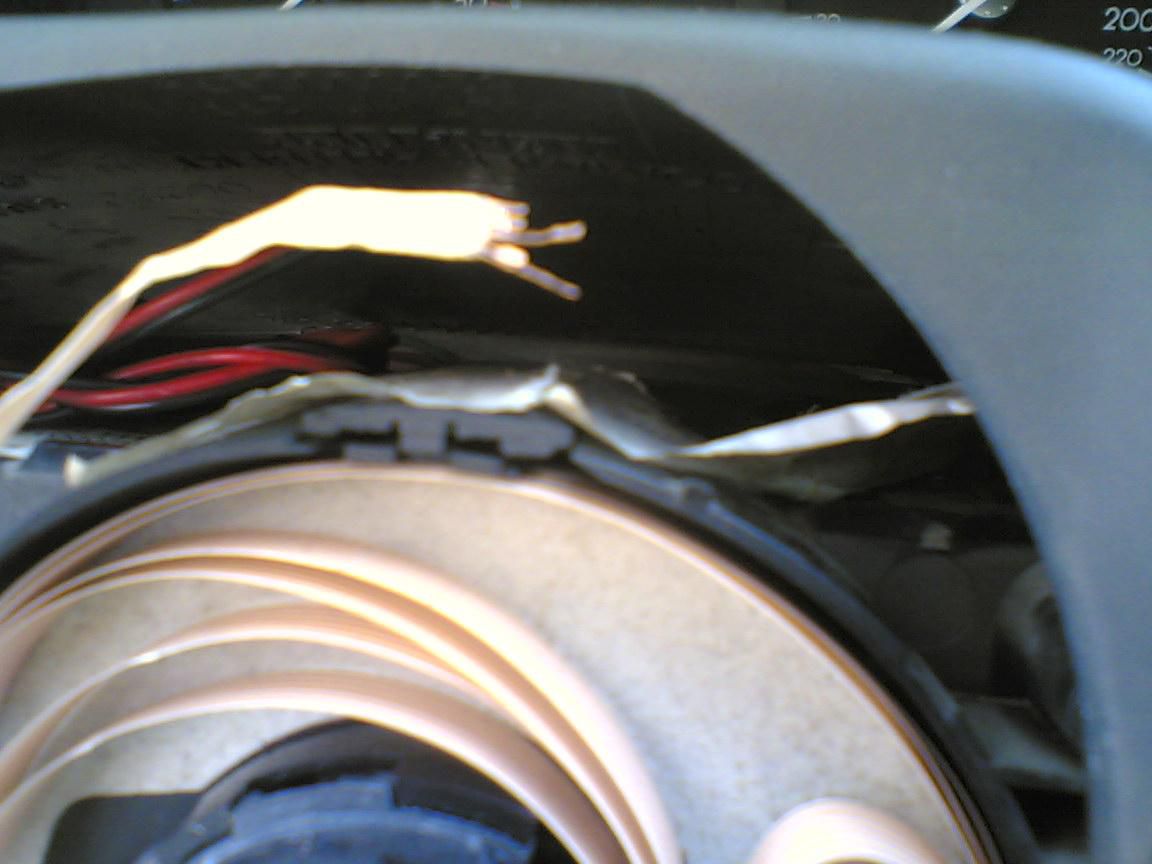

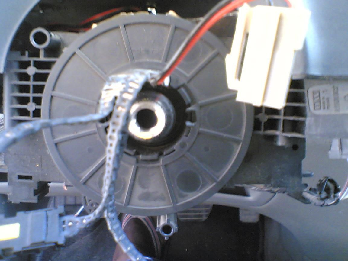

Message Lun 02 Fev, 2009 22:02

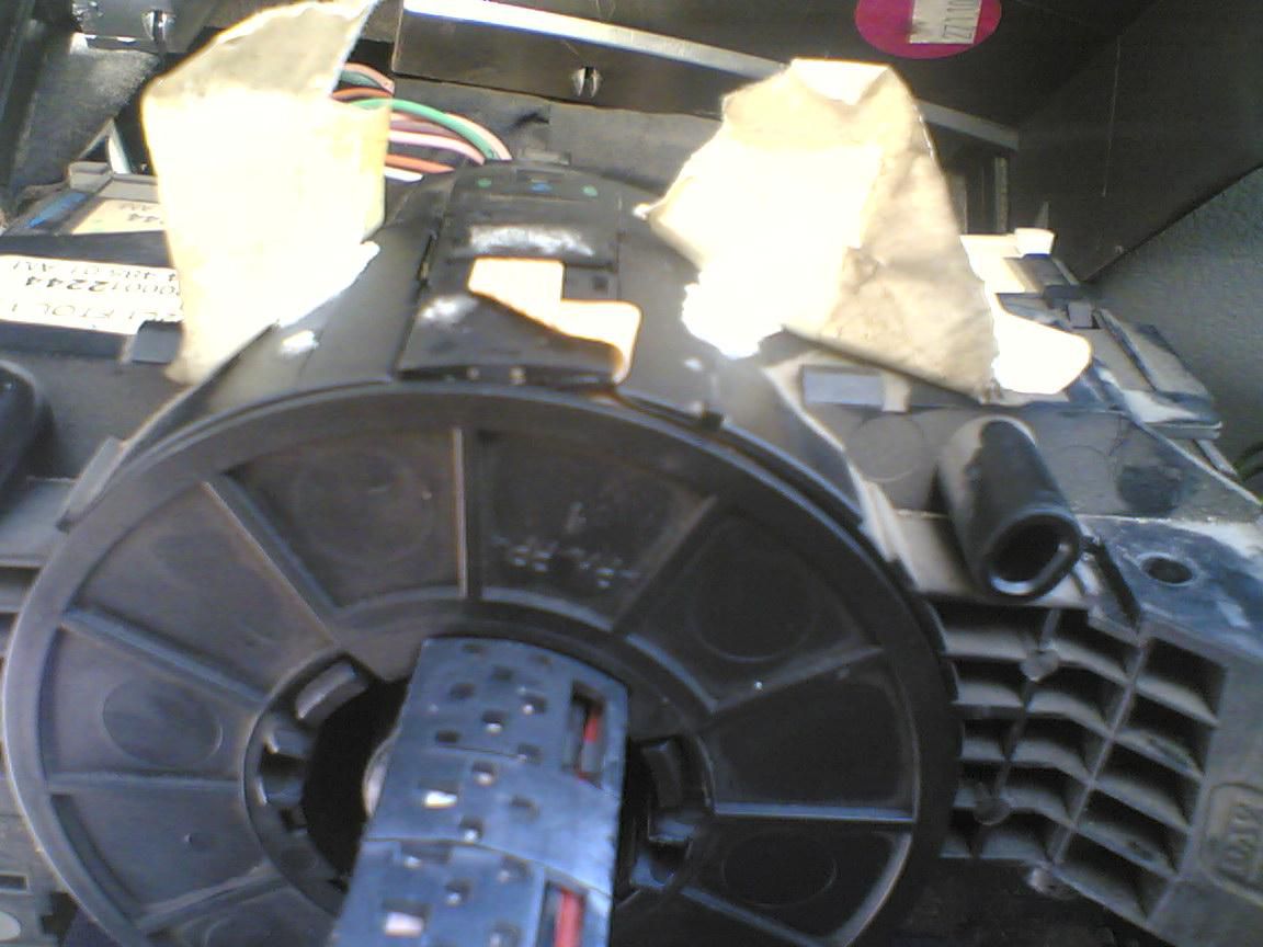

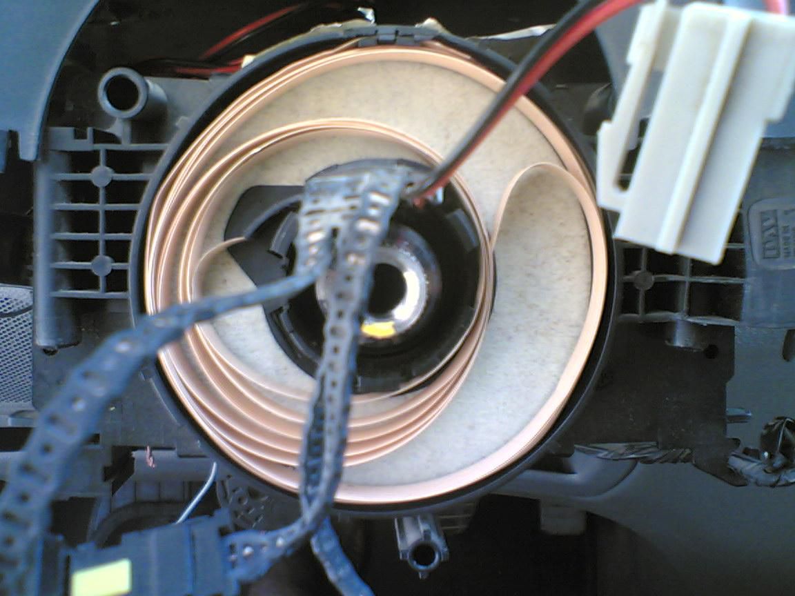

C'est le contacteur tournant qui as du casser.
En fait c'est pas un contacteur tournant, mais plutôt un enrouleur.
C'est à dire qu'il y as une quantité de fils qui est enroulé à l'interieur du contacteur, et que donc celui ci doit être centré quand on le monte afin pouvoir tourner dans les deux sens sans soucis :-?
oui c'est cela et comme la colonne était libre = plus de butée et on connait la suite malheuseuse :aieu:

bonsoir,
comment localiser cet enrouleur pour le dépanner ? quels conseils me donner ?
j'ai déjà vu sur le net ce type de dépannage, il faut débrancher, les 2 câbles qui vont sur les pôles + et - puis les maintenir relié afin de vider totalement les mémoires. Ceci ne coûte rien d'essayer. :pense:
alors effectivement ce sont les fils du contacteur tournant qui sont branchés via des connecteurs sur le coussin d'airbag. Ce qui signifie qu'il faudra remplacer ce contacteur tournant. C'est expliqué dans la RTA comment faire, mais moi je confierai cette opération à Renault à ta place car de toute façon il faudra (je suppose) effacer un défaut d'airbag. :pense:

Message Mar 03 Fev, 2009 21:02
Cette enrouleur est situé derriere le volant.
Il faudrait démonter tout pour voir, mais à mon avis c'est mort :(

Message Mar 03 Fev, 2009 22:02
Pour le remplacement, bien ne pas faire tourner le nouveau dans le vide tant que tu n'as pas remonté ton volant. De même quand tu démonte met tes roues droites au préalable.

Pour le contacteur grâce à vos conseils j'ai pu démonter le volant et constater mon problème; Joellaguna sur la photo envoyée, fig N° 7 on voit le commodo et un boitier Valéo fixé la dessus (avec un dessin montrant position roues AV) , quand on le décroche de ses 4 pattes de fixation, le faisceau debranché, on voit un couvercle d'une boite, fixé sur le commodo, et a l'intérieur j'ai trouvé un cable plat enroulé , comme pour les cables nappe d'ordinateur avec 4 ou 5 fils, le bout au centre (coté colonne direction) est bien relié, alors que l'autre bout extèrieur s'est décroché de son point de fixation. il n'est pas nécessaire de démonter le commodo, il faut simplement dégrafer le couvercle pour accéder a cet enroulement.
Point de fixation que j'ai essayé de localiser; je n'ai trouvé qu'un seul endroit (à l'intèrieur et en haut du boitier avec une fente et une languette pour pincer le cable plat) susceptible d'etre le 2 eme point de fixation.
Ce qui me gene, c'est que je ne vois pas de point de contact avec les fils de la nappe. (j'étais dans une zone sombre !!!) Néanmoins j'ai refixé la nappe j'ai tout refermé et remonté;
J'ai trouvé au niveau du bout arraché, de la nappe que 2 fils se touchaient (redressés) parce que tordu légèrement, certainement pendant les manip. du volant à gauche à droite.
J'ai démarré le moteur, j'ai tourné lentement le volant dans les 2 sens jusqu'au point maxi sans que je ressente un point dur.
Voila les amis pour ma matinée, comme je l'ai dit c'est ce 2 eme point de fixation qui est ???, mais ca ne peut etre que cette fente sur bord du boitier. j'en ai parlé à quelqu'un qui l'a eu une fois, il passe demain et confirme qu'il ya des lamelles de contact.

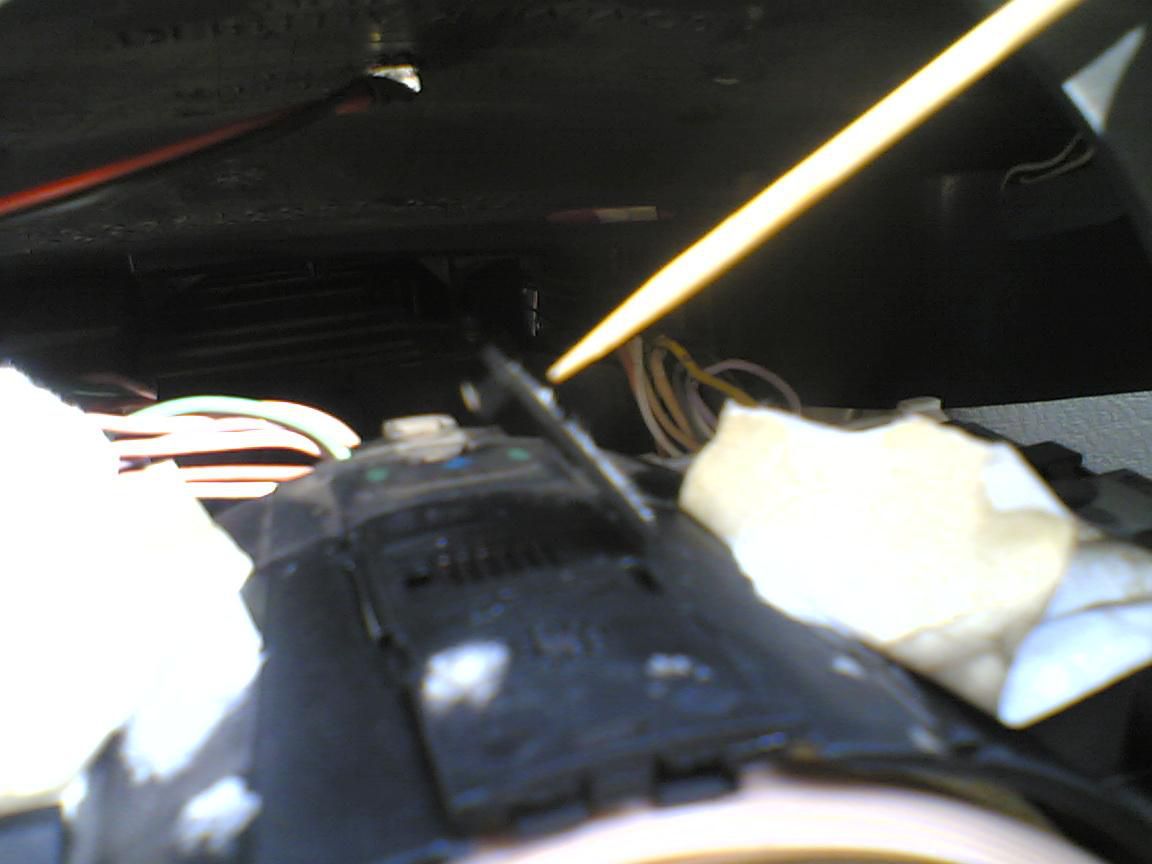

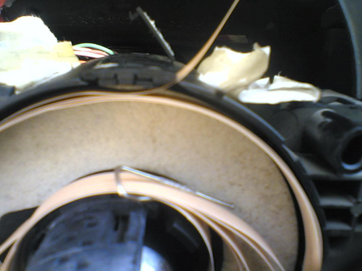

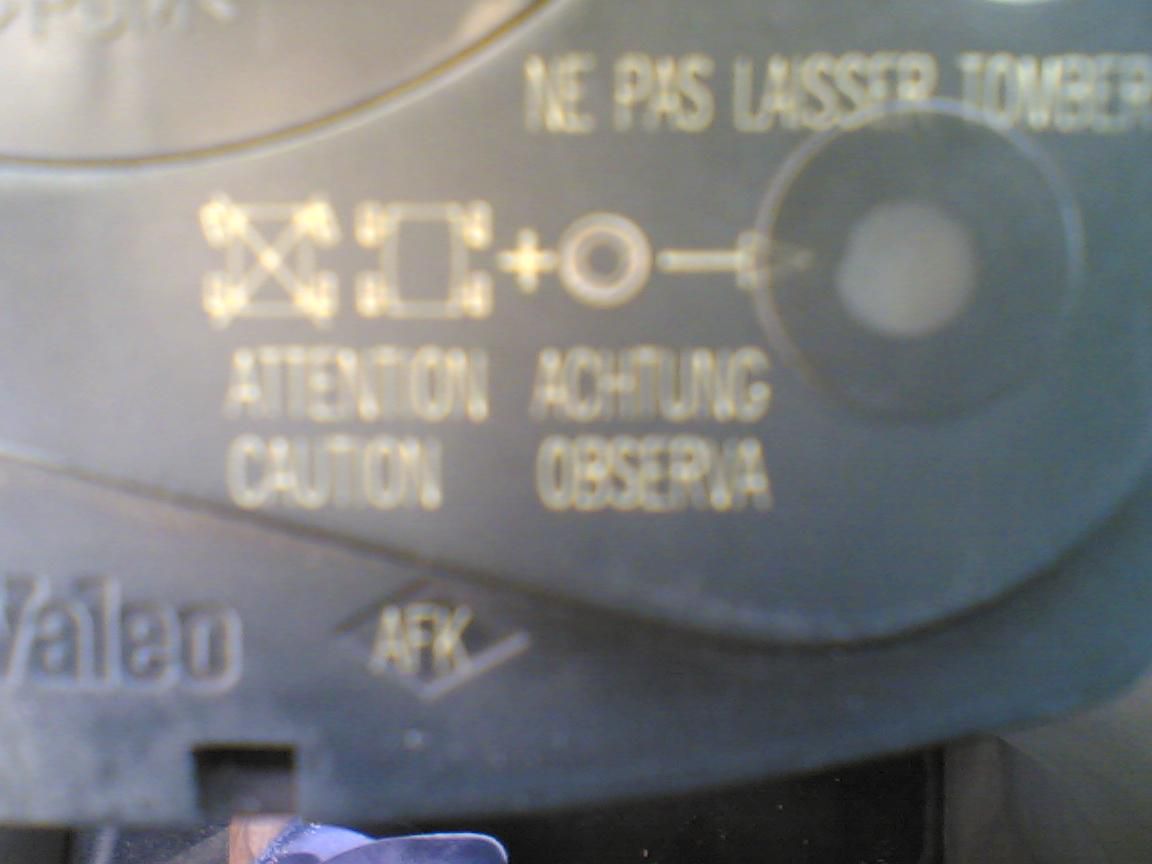

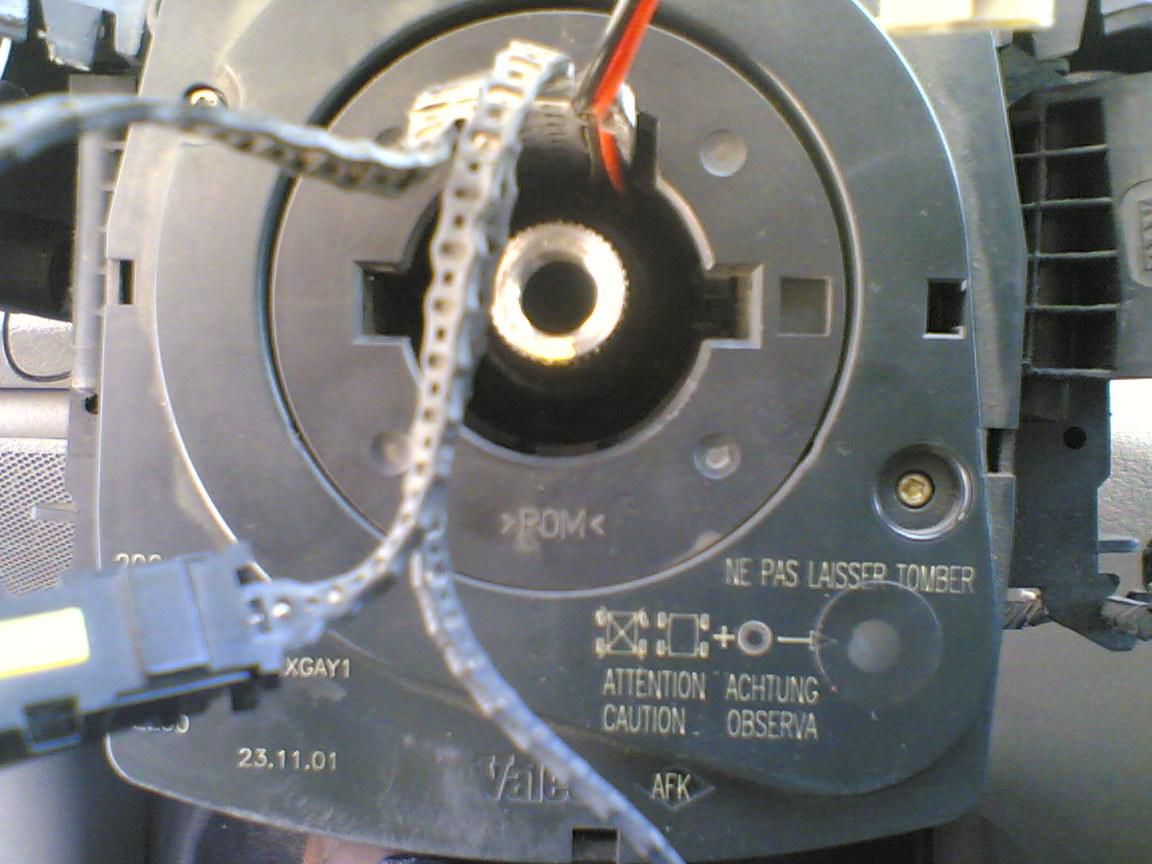

bonjour à tous,
A la demande Joellaguna2 je vous décris comment j'ai procédé pour réparer l'enroulement du contacteur tounant en insérants quelques photos en espérant quelles seront claires.
1. Après avoir débranché la batterie, positionner le volant de direction droit, et déposer l'airbac conducteur (voir RTA), sinon voir photos envoyées par Joellaguna .
https://www.planeterenault.com/forum/privmsg.php?folder=in..de=read&p=64299#
2. Aprés avoir déposé l'airbac conducteur et le volant de direction on voit :
Une vue approchée pour voir position des roues avant.
Après avoir décroché cette boite de marque Valéo on voit :
Il faut décrocher le couvercle pour voir la nappe enroulée.
On aperçoit ici le bout de la nappe qui s'est décrochée de son point de fixation :
Ici je montre avec une tige la languette de fixation de la nappe.
Ici on voit le point de passage de la nappe :
Pour terminer on voit la nappe posée et fixée.
On remonte le tout en faisant attention en manipulant l'airbac, voir consignes dans les premières photos.
Voila j'espère que c'est clair et que cela pourra servir, si quelqu'un se retrouve dans ce cas.
