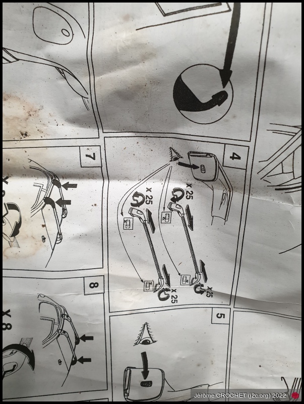

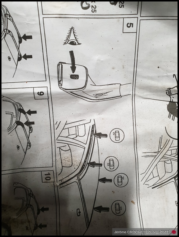

Lorsque je monte des barres toit de Laguna de marque Renault sur ma Laguna 2 berline, je trouve que que les portières ferment mal. En effet il y a une épaisseur qui m'inquiète entre le haut de la portière et le toit, j'ai peur qu'en cas de pluie de l'eau s'infiltre.
Je me demande si je les monte mal ?
Quelqu'un a t'il une idée ?
Merci d'avance.
Bien cordialement.
j'ai une Laguna 2 berline, et je te confirme que les portes se ferment normalement, sans jeu.
as tu repéré que sous le joint il y a une petite encoche pour la zone ou les barres de toit doivent se positionner ?
Sous le joint ? Ah non je n'ai soulevé le joint, merci pour l'info je vais y jeter un coup d'oeil.
Message Lun 29 Aoû, 2022 15:08

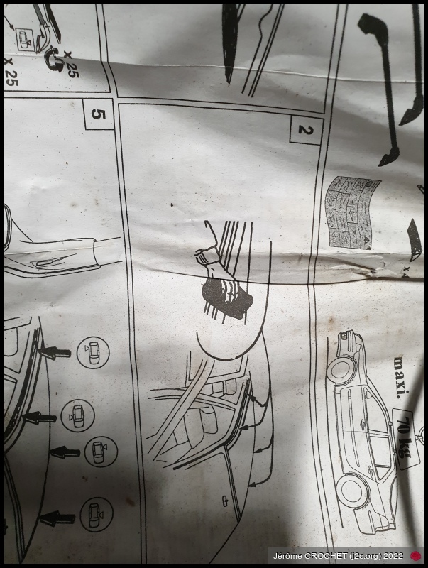

Les barres de toit doivent être positionné sur les repères.. sinon, les portes ferment mal. (et tu as un risque de perdre tes barres)
Dommage que je n'ai plus ma berline, je t'aurais fais des photos.
le repère est physique, il se sent en glissant le doigt le long (un peu dessous) le joint
Merci pour votre aide.
Message Lun 29 Aoû, 2022 19:08

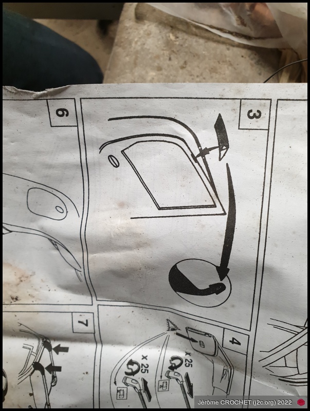

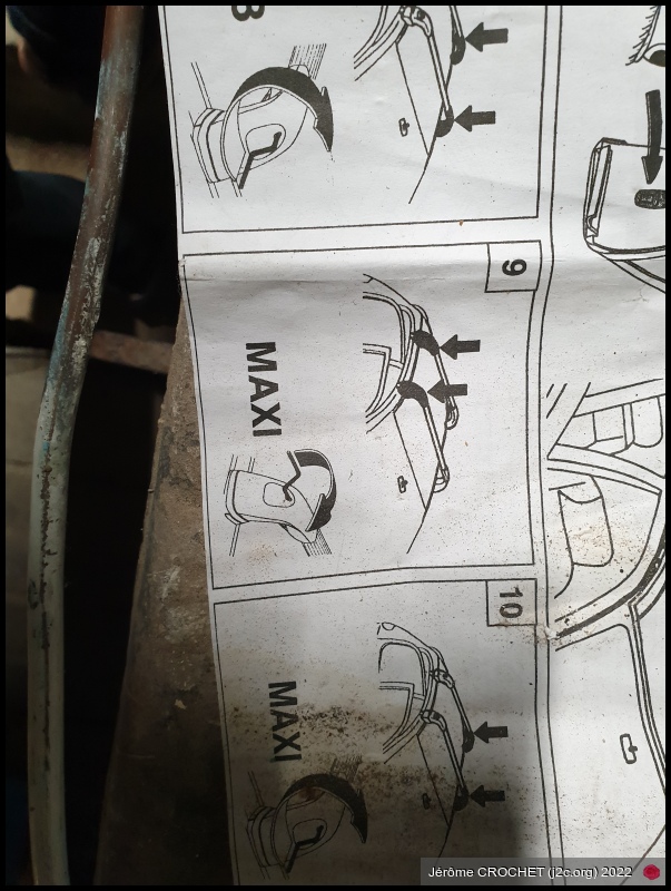

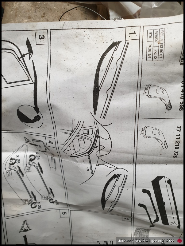

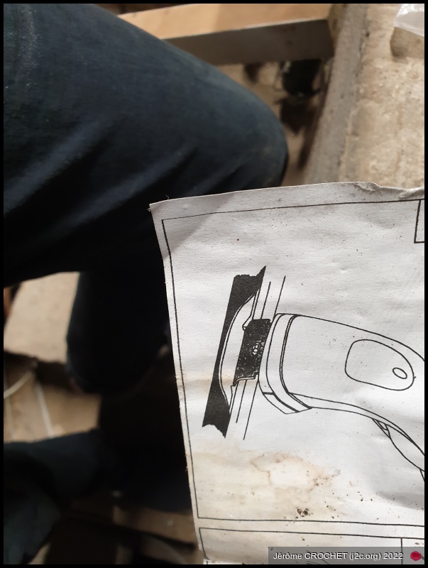

Je posterai des photos de la notice demain.
Message Mar 30 Aoû, 2022 07:08

Message Jeu 01 Sep, 2022 17:09
Super, merci beaucoup pour les photos, c'est exactement ces barres là que j'ai achetées chez Renault.
