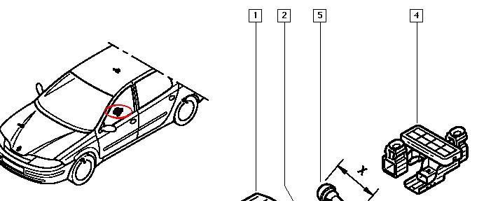

Pour moi le boitier et le récepteur c'est la ^m chose. :pense: Nom officiel renault: RECEPTEUR CONTROL
Il est sous le siège conducteur, entouré en rouge sur les schéma:
Repère 4
En vrai ça donne ça:
L'avant du véhicule est à gauche.

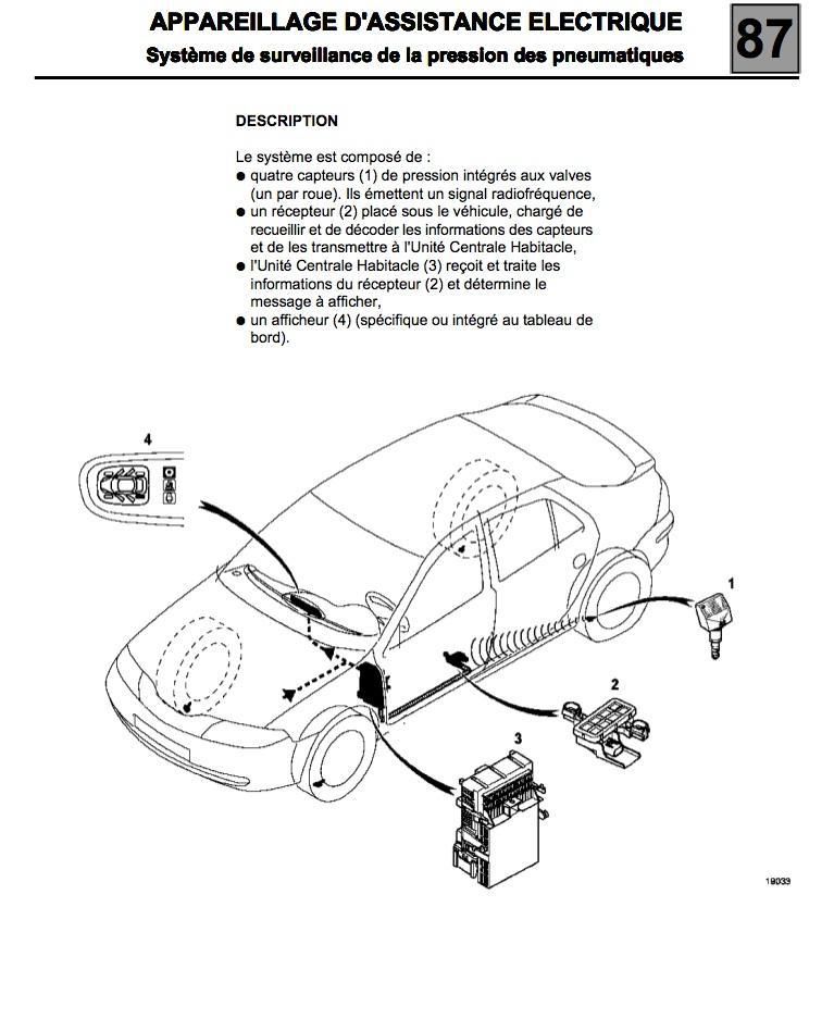

As tu essayé de débranché le connecteur du récepteur (repère 2 en haut de la page), jeté un œil pour voir si un broche n'est pas vert de gris ou un truc comme ça; Mis un coup de déshumidificateur, ou WD40 ou qqchose de la sorte, et rebranché correctement?

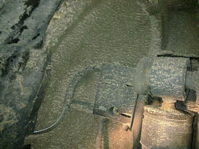

bonjour a tous,
Ce week end, j'ai decider d'aller voir sous la voiture pour voir ce fameux recepteur.
1 ere constatation : il bouge legerement mais bon ce peut etre normal
2 eme constatation : le schema du haut de la page posté par Syl20 ne correspond pas à priori au miens car ce ma voiture la gaine connectée au recepteur par vers l'arriere du vehicule pour aller dans le passage de roue arriere gauche puis va dans une boite moulée dans le ce passage de roue ( deriere la roue en haut et legerement exentrée ) puis la gaine ressort de cette boite est passe derriere la roue. Apres je sais pas ou elle va.
Quelqu'un connait-il ce schema et pourrait me renseigner sur cette fameuse boite dans le passage de roue.
Merci a tous
laguna 1.9 DCI 120 EMOTION- 03/2005 - 110 000
Km
Sur la mienne aussi, ça repart en arrière.
Par contre j'ai pas été voir plus loin .... (règle N°1: quand ça marche, on touche pas !!)
Peut être un boite de dérivation, si il y a des connecteurs: risques de faux contacts.

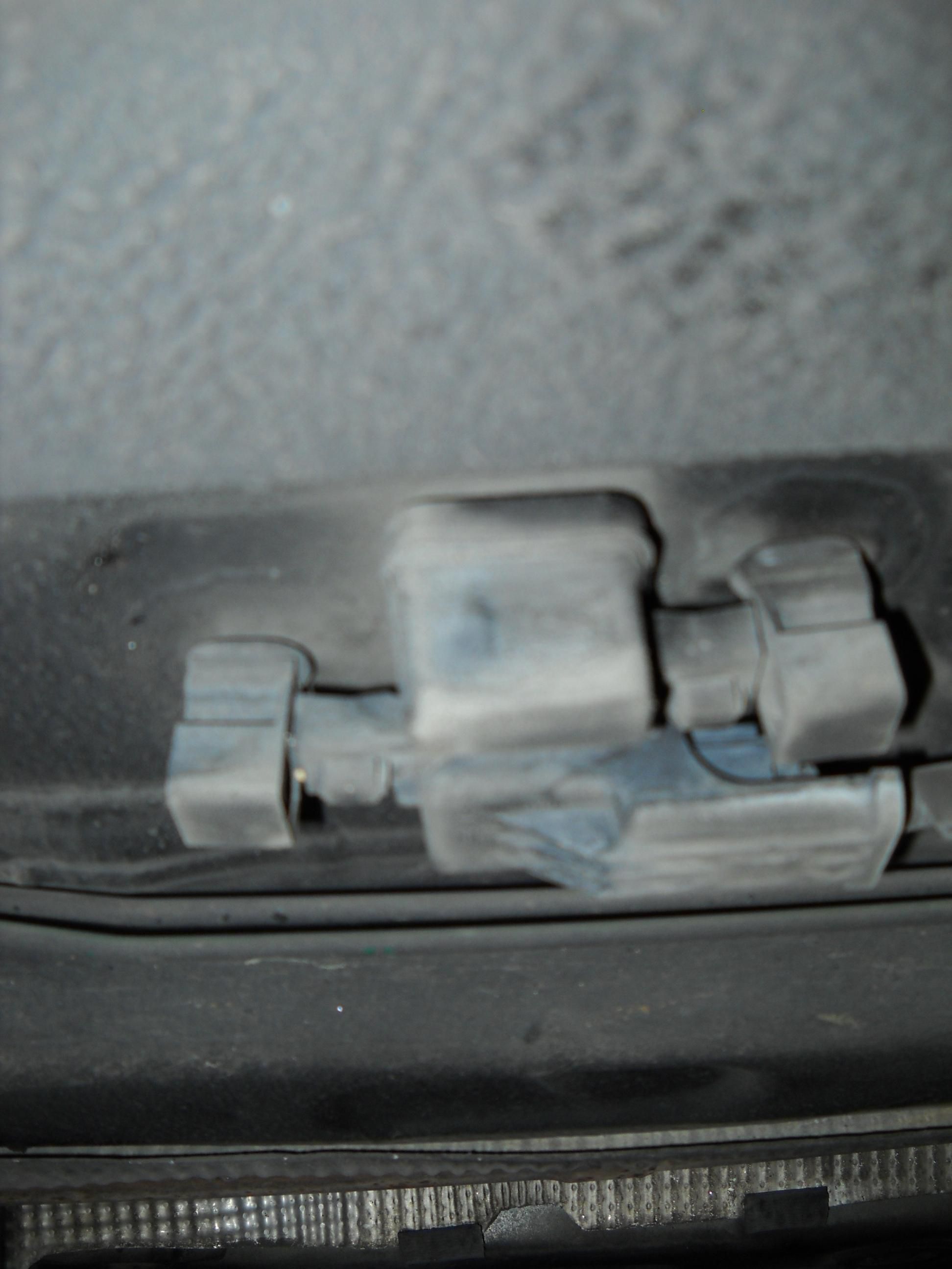

bonjour à tous
Ci joint la photo de cette fameuse boite située dans le passage de roue arriere gauche.
Ainsi pouvez vous me confirmé que cette gaine relie bien le recepteur SSPP et m'en dire un peu plus sur ce boitier . Y-a t-il un risque a le demonter pour voir si il n'y a pas un PB dedans.

Bonjour à Tous,
Je crois bien avoir identifier mon probleme, j'ai un fil denudé et peut etre coupé dans la gaine au niveau de la connection avec le recepteur.
Cette gaine relie le recpeteur a cette fameuse boite (voir photo plus haut) située dans le passage de roue arriere gauche.
Je me posait la question de la fonction de celle-ci et j'en conclu que c'est une boite de dérivation.
Je vais donc remplacé ce cable et voir ci mon probleme est résolu.
Par contre je veux bien avoir une idée du prix de ce cable.
Encore merci a tous et je vous tiens au courant apres remplacement.

Pour Joellaguna2 et les autres, je vous informe que le probleme est resolu.
Ma constatation etait la bonne, fil coupé au dans la gaine qui va du recepteur a cette boite située dans le passage de roue arriere gauche (dont j'ignore la fonction). Elle est actuellement au garage je vous donnerai le cout de la réparation dans quelques jours.
encore merci de votre aide
