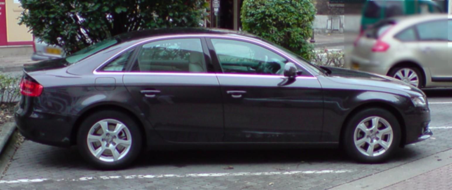

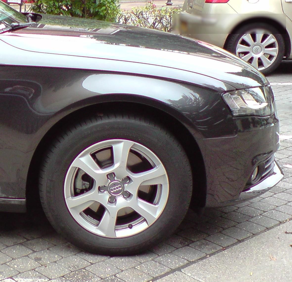

J'ai pris tout à l'heure une photo d'A4 2.0 Tdi (la dernière) et elle ne me semble pas vraiment mieux lotie :
L'effet de vide étant diminué sur les miennes qui sont prises de plus haut que la tienne :wink: .
2.0 dCi inside.
Elle est haute aussi mais le dessin de la voiture fait que ca choque pas contrairement aux Laguna.
Il doit y avoir des versions plus basses.
J'ai une 2,0l TDI garée tous les jours en face de chez mmoi et elle est plus basse
