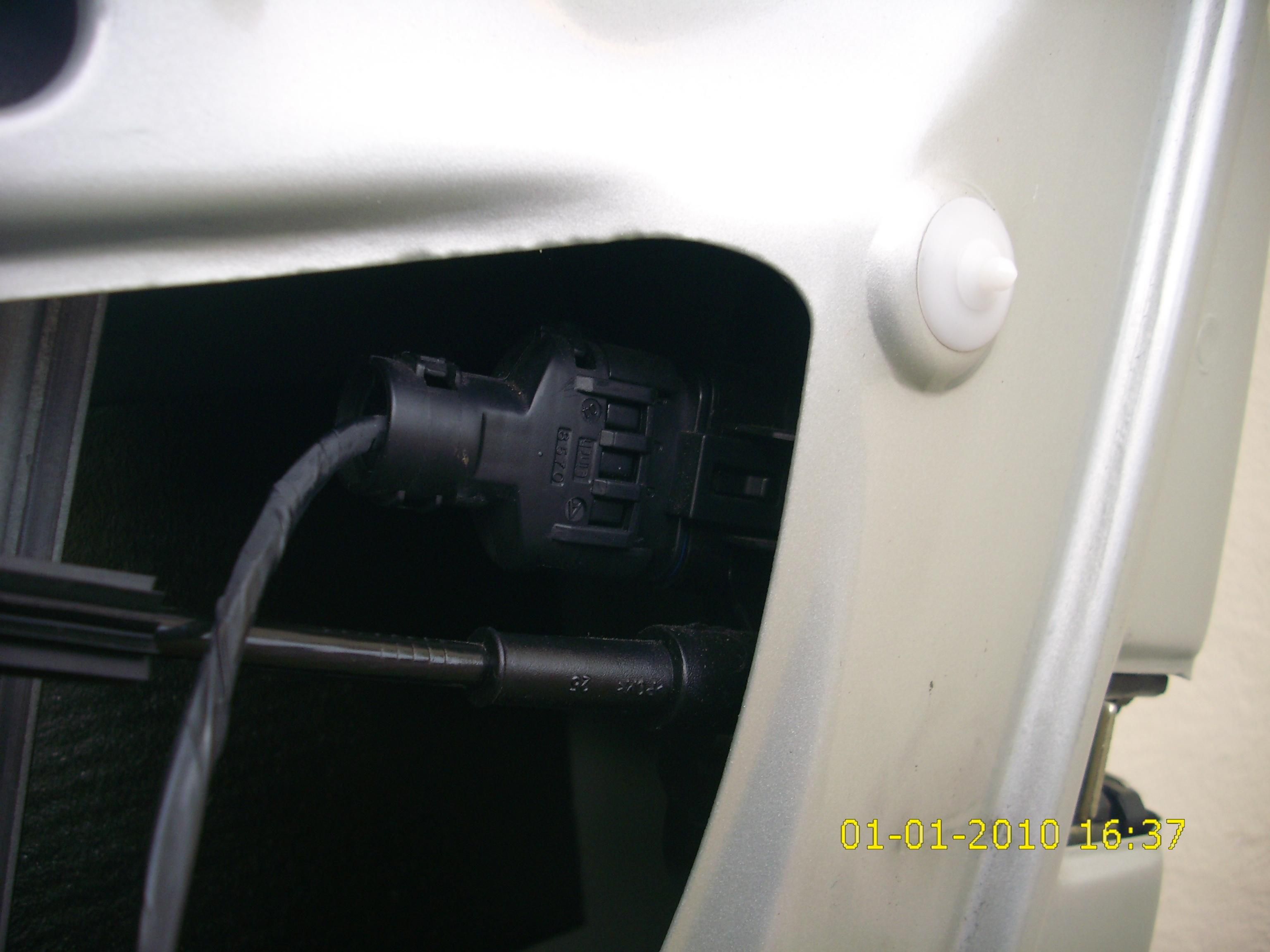

photo de situation :
Le connecteur en question qui avait de l'humidité malgré le joint bleu :

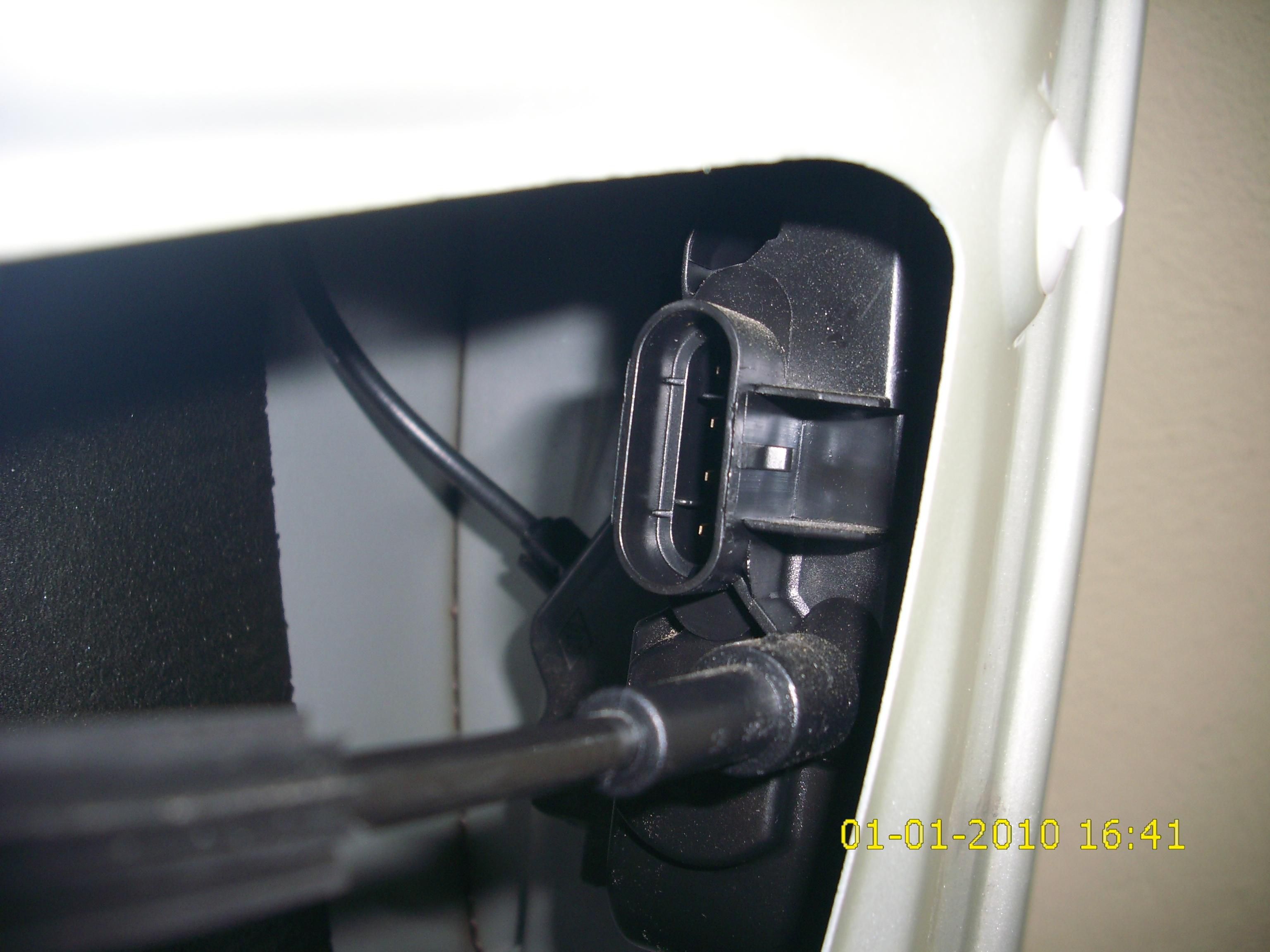

J'ai aussi à l'aide d'un tournevis plat, légèrement tordu les lamelles de contact dans le borner de la serrure :

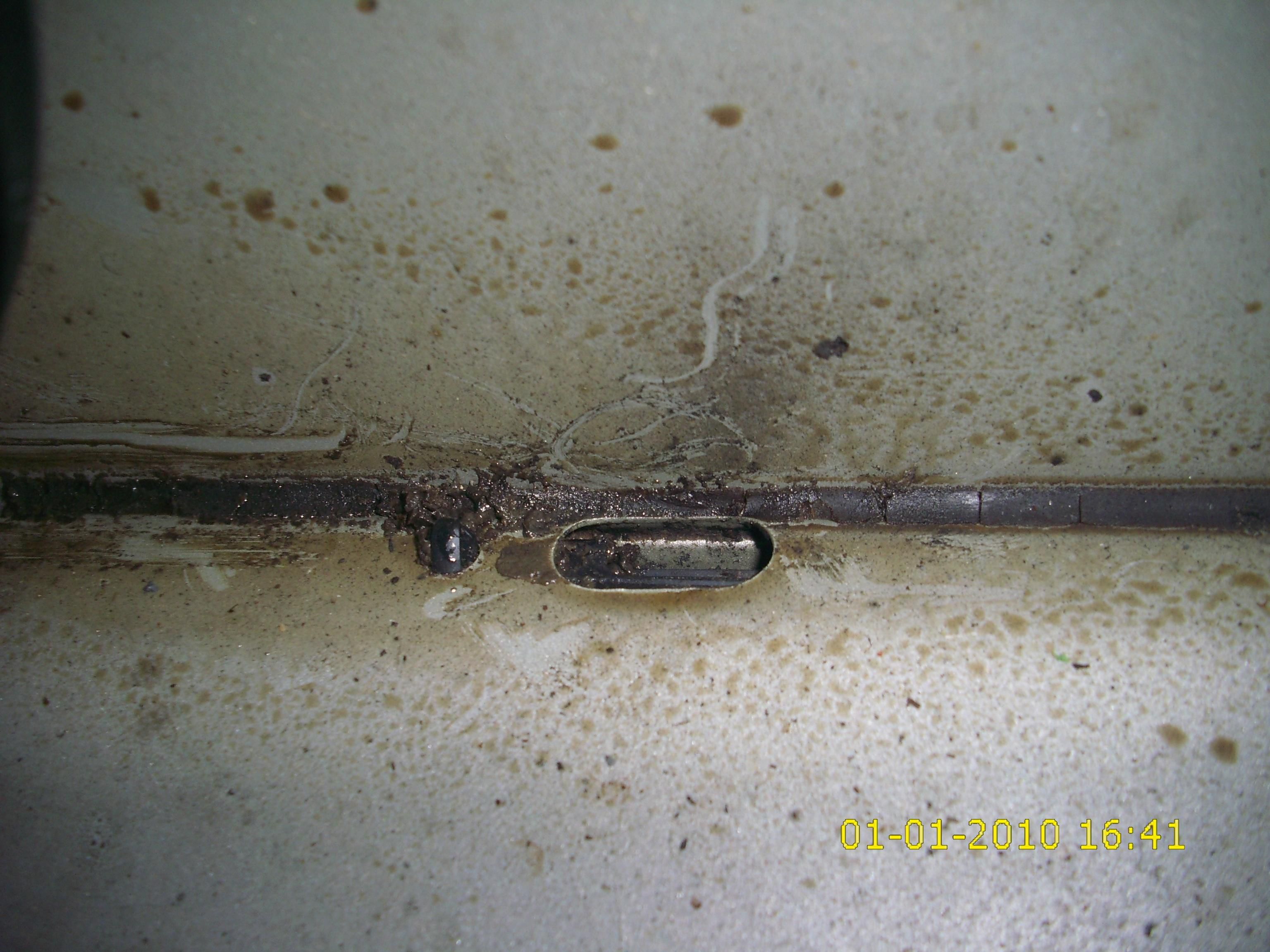

Et surtout, en profiter pour faire le ménage dans la portière et s'assurer de la bonne évacuation des eaux de pluie de celle-ci:
