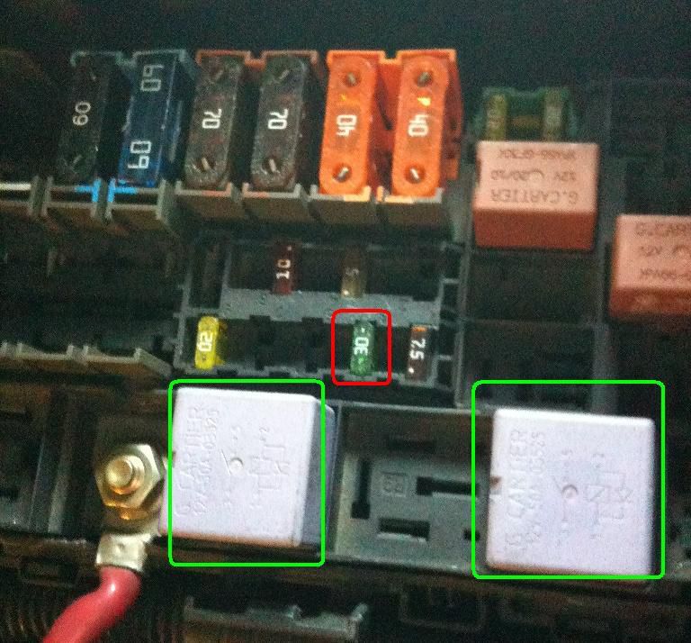

Qu'est ce qu'il se passe lorsqu'on débranche le fusible qui protège le relais d'injection? Qu'est ce qui est remis en place?

On m'a conseillé de nettoyer les fusibles du compartiment moteur (à coté de la batterie)… Et là encore ça a marché un temps ou alors j'ai eu de la chance puis ça a recommencé.

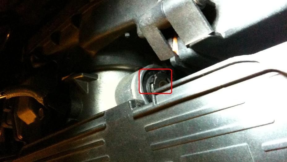

Puis mon père a découvert que sur le fameux boitier papillon quand j'insérais la carte un petit truc (cf photo) bouge. Quand il ne bouge pas la voiture déconne…
Ca semble bien confirmer bien que c'est au niveau de la commande qu'il y a un problème et pas au niveau mécanique.
Mon père a remarqué que si la voiture me fait le problème, je l'arrête, je retire le fusible 30A (du relais d'injection dans le compartiment moteur), je le remets, j'insère la carte et ça démarre!!!
On a essayé de remplacer le relais par celui d'un Scénic (mêmes caractéristiques notées dessus) mais ça n'a rien changé et le relais du Scénic semble chauffer plus.

En démontant ce qu'on pouvait autour du boitier papillon et avec un miroir on a pu constater qu'il était "propre"... Donc on n'y a pas touché... Et cette pièce (dont je ne connais pas le nom) que l'on voit bouger à l'insertion de la carte me conforte sur la cause électronique du pb...
Je n'ai pas changé les injecteurs donc est-il nécessaire de faire un réglage électronique?

Voila, j'ai attaqué le Boitier Papillon... :P
www.planeterenault.com/forum/laguna-ii-boitier-pap..fe-regle-t40167.html
Comme tu dis, la pièce : "le truc qui bouge" c'est le machin qui actionne le papillon à l'intérieur.
Je te conseil de démonter le "bazar" comme j'ai fait et de tout nettoyer avec de l’alcool à brûler, du wd40 ou autres... moi j'ai mis un coup de wd40 aussi sur "le truc qui bouge" :ouioui:
Pour ma part il était impossible de voir l'intérieur sans démonter, d'ailleurs je voit pas comment c'est possible car le papillon bloque la vue de l'autre partie du boitier.
De plus si tu regarde mon post, j'ai du enlever aussi les résidus noirs assez durs qui avais tendance à bloquer le papillon justement.

Mais il me semble que quand on y a regardé avec mon père cet été on voyait avec un miroir le volet et qu'il était propre... On avait démonté ce qui est autour mais sans enlever le boitier.
Je ne pourrai encore pas faire grand chose avant le week end prochain.
J'ai quand même vaporisé un peu de W40 sur le "machin" qui actionne le boitier.

PS: Si les relais étaient morts (cf 1er post) qu'est ce que ça ferait?
