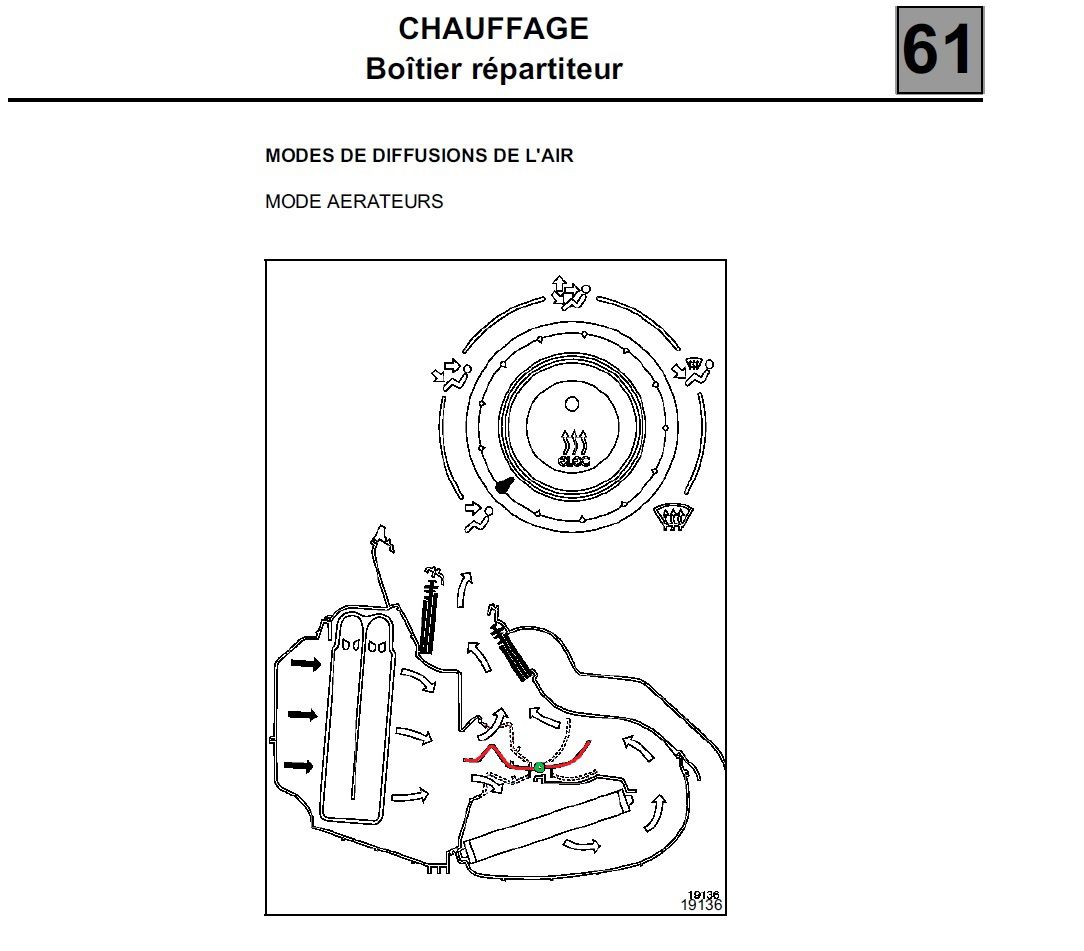

Salut.
J'ai exactement le meme probleme que toi, j'ai testé le moteur de mixage seul il tourne nikel , j'ai testé de faire tourner le volet à la main pendant que la clim tourne et pareil un coté c'est chaud et l'autre c'est temperature ambiante!
Je me demande si c'est pas le volet interieur qui est cassé.
Regarde le schéma on voit le volet et le truc vert c'est ce qu' on a bougé à la main.
Bonsoir mikels34000,
J'ai été lundi chez le concessionnaire renault d'un petit village à coté de chez moi. Le mécano a regardé tout ce qu'il pouvait regarder et vérifier. Il ne voit rien comme problème et pense effectivement que le problème vient du boitier comportant le volet de mixage. Il a réussi à passer une caméra avec laquelle nous avons pu observer un coté du volet. L'action sur la molette pour régler la température actionne bien le volet dans un sens et dans l'autre mais nous n'avons pas pu voir l'autre partie du volet.
Le fait est que pour vérifier l'intégralité du boitier contenant les volets de mixages, il faut sortir le tableau de bord : 600 € de main d'oeuvre sans trop savoir si le problème vient de là. Ensuite, 600 € de plus pour la pièce si endommagée. Les boules
Voilà, on va passer l'été au chaud, on verra si j'ai le courage de me lancer dans le démontage à l'automne.
Merci pour ton schéma et ta réponse
