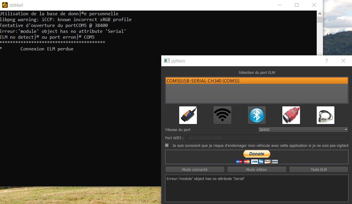

Je te donne la procédure en aveugle. J'ai pas de laguna 2 phase 2 pour tester.
Tu lances DDT4ALL, tu selectionnes ton ELM. Et tu choches 'je risque d'endommager...'
Tu selectionne "mode connecté"
Dans le menu de selection des véhicules "menu déroulant avec marqué ALL", tu cherches X74ph2
Dans la zone juste en dessous, tu joues avec l'assenseur pour chercher UCH. Tu cliques pour déplier.
Tu double cliques sur UCH M2S ph2 pour ajouter cet ECU dans le champs en dessous.
Dans le champs en dessous, tu doubles cliques sur UCH M2S ph2.
ça rempli la zone du dessous avec des écrans.
Dans la zone écran, tu déplies le menu "configuration" en cliquant dessus.
Tu cherches "configuration UCH". Tu te retrouves avec un écran avec des couleurs façon windows 95.
Tu cliques sur le bouton jaune "M.A.J. Ecran"
L'écran doit se remplir.
Dans l'octet 2, bit 4, tu dois avoir "Présence Running Lights" (on adore le franglais
) qui est à "non".
Running Lights = feux de jours.
En bas de l'écran, tu as un une zone avec 3 menus déroulants.
Le premier, tu mets "octet 2"
Le 2ème tu mets "bit 4"
Le 3ème tu mets "1".
Tu cliques sur la tête d'einstein en haut à gauche de l'outil, puis sur Appliquer.
Normalement, c'est tout.
Si cette manipulation n'a pas eut le résultat esconté, je t'encourage à remettre le bit 4 de l'octet 2 à 0.
