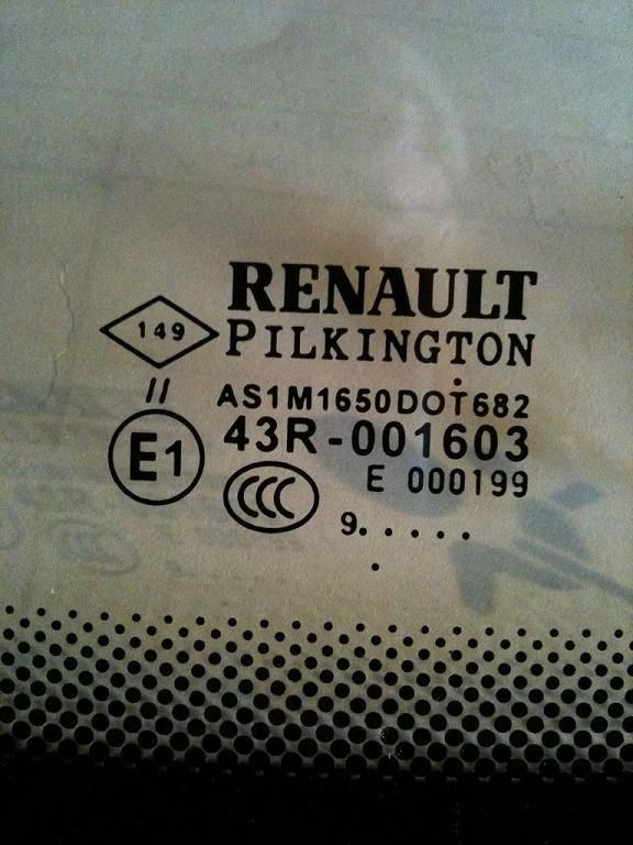

Qu'est-il indiqué sur le coin inférieur côté chauffeur de ton pare-brise?
Le mien (changé très récemment chez Renault) porte ces données!
Voici son identification :
http://images.forum-auto.com/mesimages/77555/24052010103.jpg

Non :/
Des news de Norauto : ils "auraient" appelé St gobain qui leur a confirmé que le par brise est bien athermique :/
Je suis ultra dubitatif.
Help !
