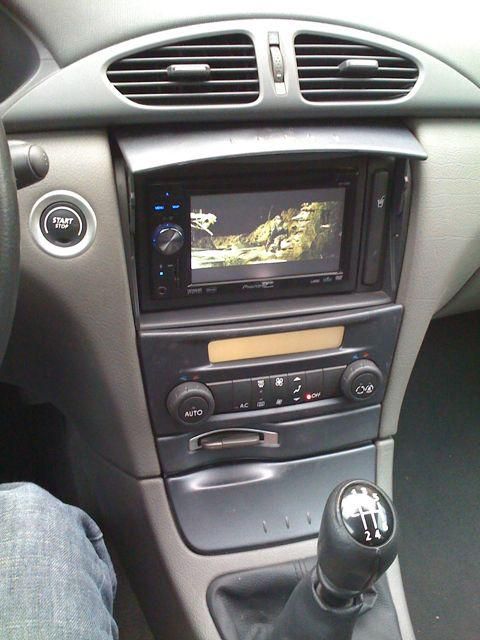

salut a tous

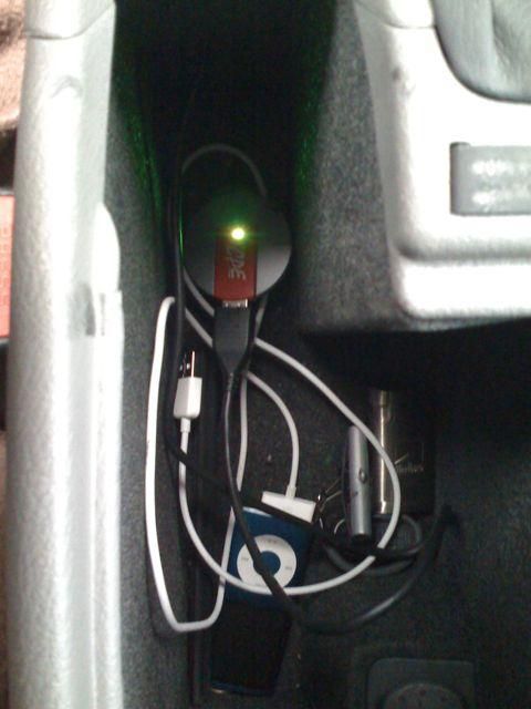

alors voila quelque probleme pour ranger les cavles derriere mais dans l'ensemble si on prend le temp ca va .

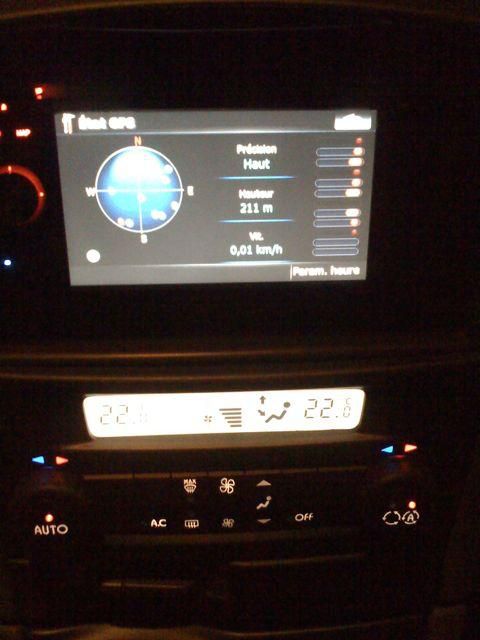

je n'ai pas encore tous brancher pour l'instant car en effet je ne sais pas ou se trouve le fil de vitesse du vehicule par exemple .
j'ai mis provisoirement l'antenne gps sur le tableau de bord pour voir si il fonctionne bien et ensuite je fixerais le tous corectement .
j'ai mis le micro cache dans la colonne de direction juste entre la parti cache plastique qui entoure les comodo et le tableau de bord .pareil je vois si ca fonctionne bien et je fixe apres ,au cas ou je peu deplacer sans tous abime .
je redoutais que le mange cd recrache les disc dans la porte de la console mais non ca passe bien on dirais qu'ila ete fais pour cette voiture .
en roulant on peu aisement appuiyer sur l'ecran qui se trouve en face un peu plus haut que le levier de vitesse .
