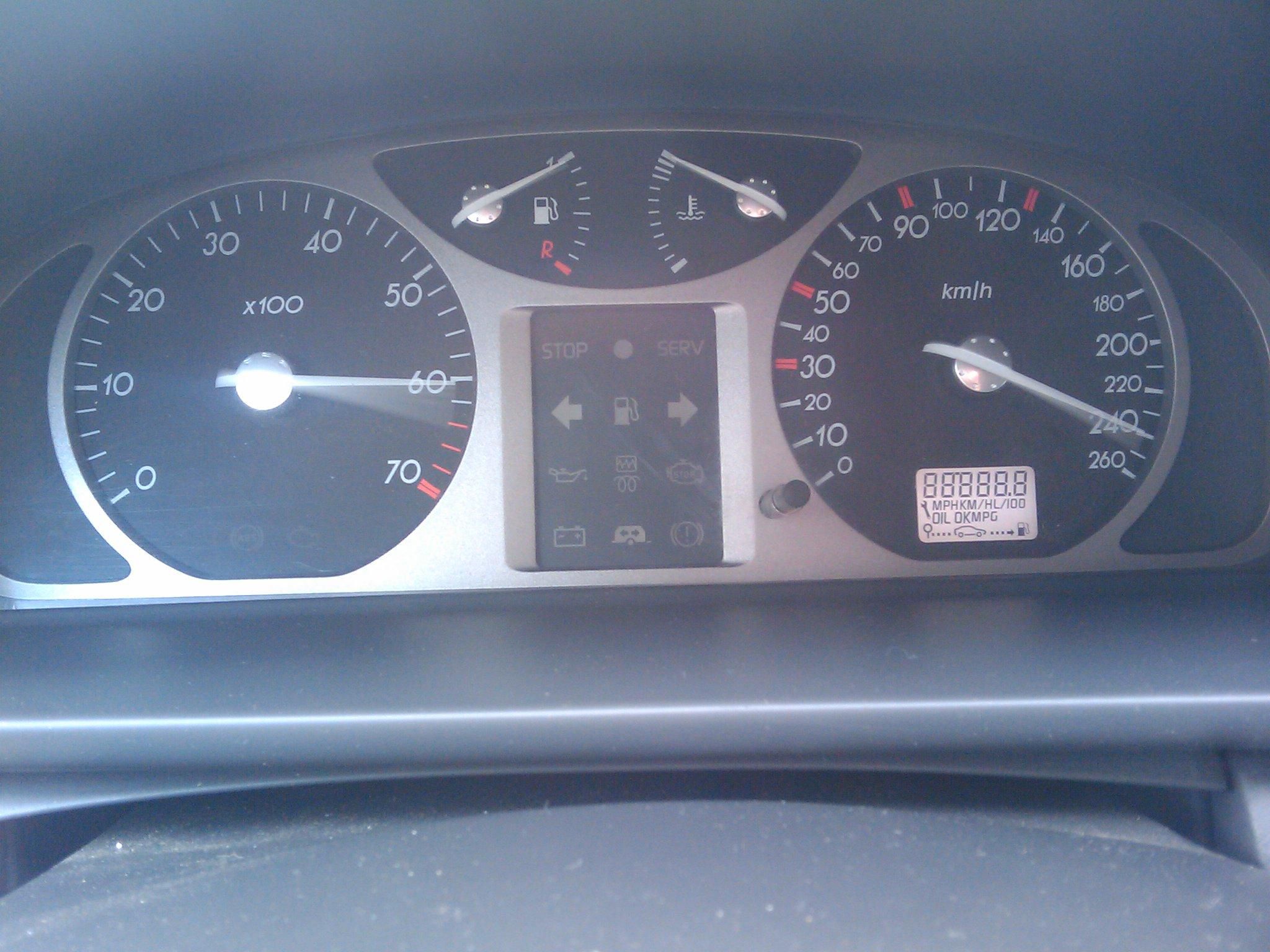

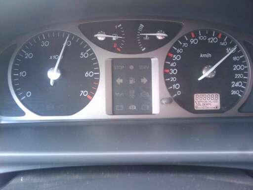

Aujourd'hui, chaque matin froid et humide, au démarrage les compteurs s'affolent!
Concrètement, tous les voyants du tableau de bord clignotent, les compteurs font "l'essuie-glace".
Au bout de quelques minutes, lorsque la voiture est "chaude" tout redevient normal... ou presque!
Mon compteur kilométrique m'ajoute ~50000kms à chaque fois !

Aujourd'hui, enfin ce matin, mon compteur affiche 438000kms.
Mon concessionnaire m'affirme qu'il n'y a pas de prise en charge possible, la seule solution changer le tableau de bord. (~1000€).

C'est simplement le système de Diagnostic que tu as activé.. en restant appuyé sur le bouton de sélection (au bout du commodo droit).. en enfonçant la carte..
Pour en sortir, il faut simplement appuyer sur le bouton "remise à zéro totaliseur partiel"

Merci pour ta réponse.
J'avais lu sur ce forum, avant de poster, cette manipulation. Avant de te répondre je l'ai refaite. Malheureusement ce n'est pas la solution.
Lorsque je réalise l'auto-Diagnostic, les compteurs font effectivement "l'essuie-glace" comme je l'ai décrit, mais par sacades (35km/h->70km/h->105km/h etc...).
Lorsque cela m'arrive, l'aiguille va directement de 0km/h à 260km/h et revient à 0km/h.
De plus, lors du Diagnostic tous les voyants ne clignotent pas, lors de mon soucis si (clignotants y compris...). Un vrai sapin de Noël! :pense:
Ce n'est donc pas la solution.
